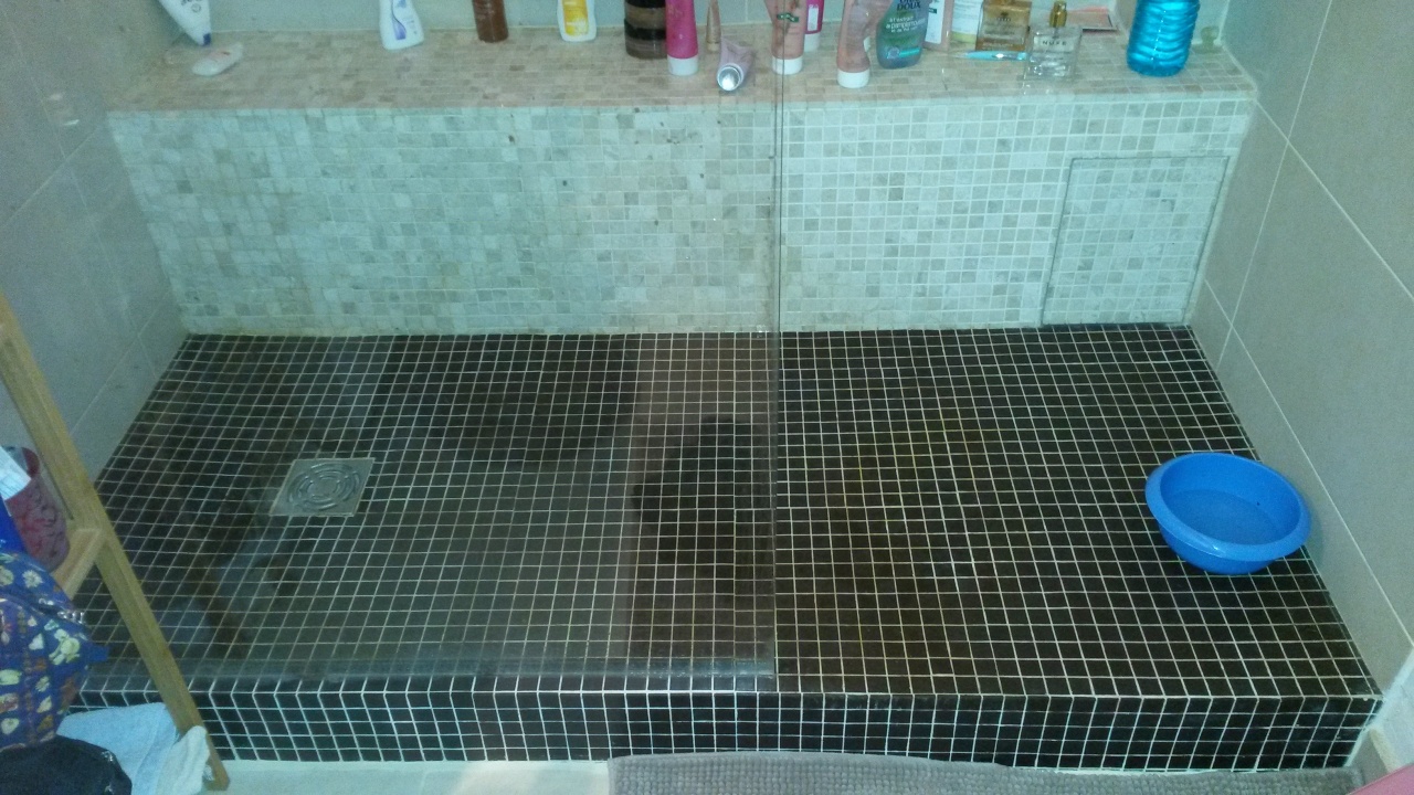

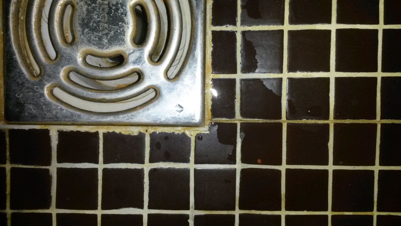

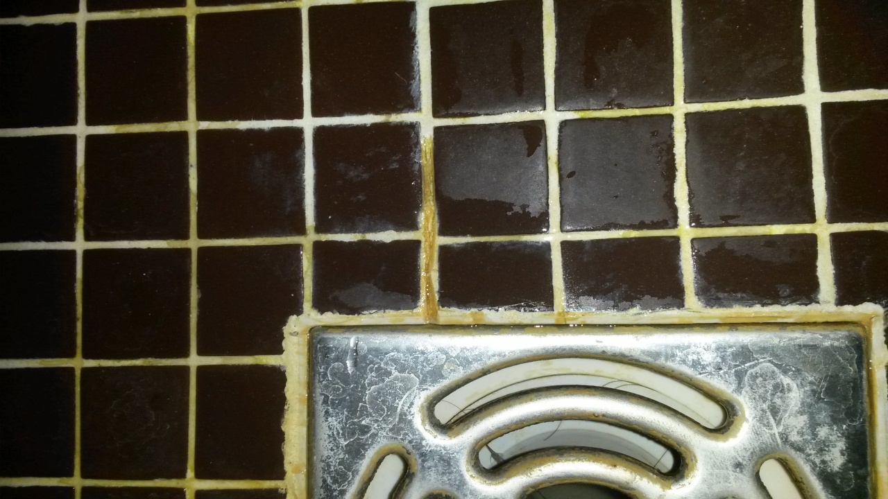

Bonsoir, mon receveur de douche a été installé il y a 2 ans et 1/2 par un artisan. Je me rends compte que certains joints à côté de la grille d'évacuation se sont fissurés (il s'agit de tout petits carreaux de mosaïque). Ci joint les photos des 2 fissures. Je me demande si cela remet en cause l'étanchéité du wedi (s'il y a des risques qu'il s'affaisse par exemple) et quelle mesure vous me conseillez de prendre. Merci par avance pour votre réponse!

Cette fisssure sur une ligne n'est pas inquiétante,
 il suffit de gratter et reprendre le joint sur la partie fissurée.
Cela reste superficiel.

Non pas particulièrement, faîtes attention dans le choix des coloris.
