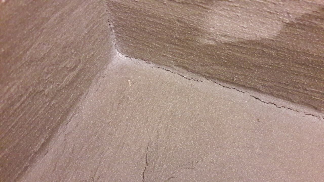

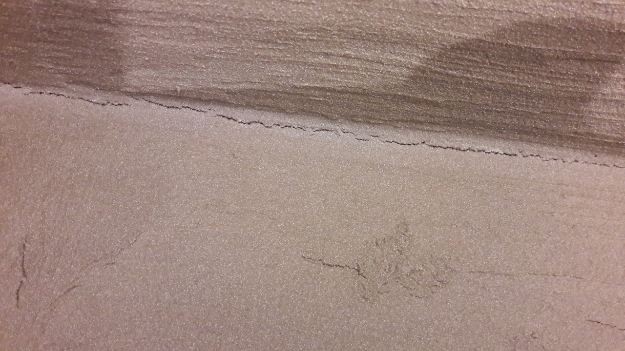

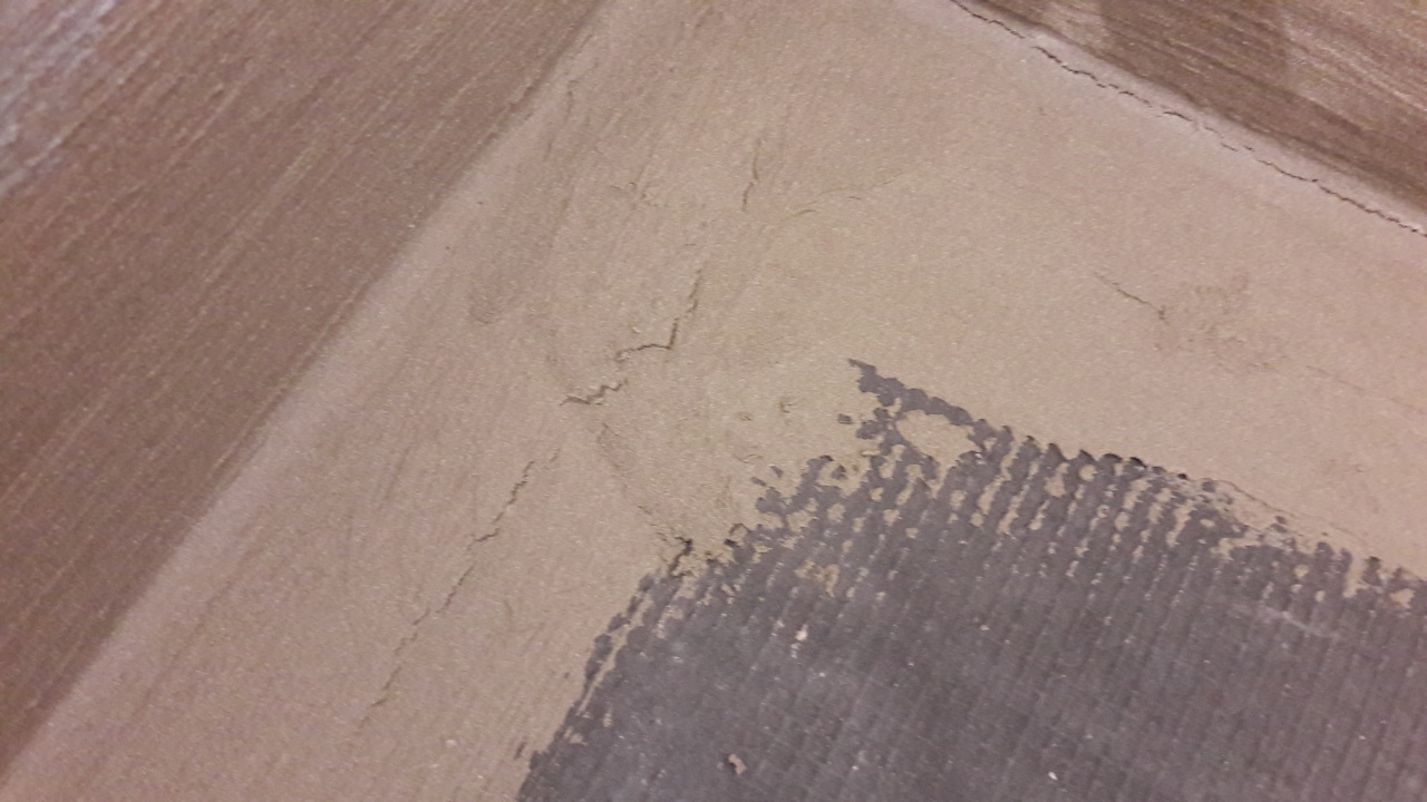

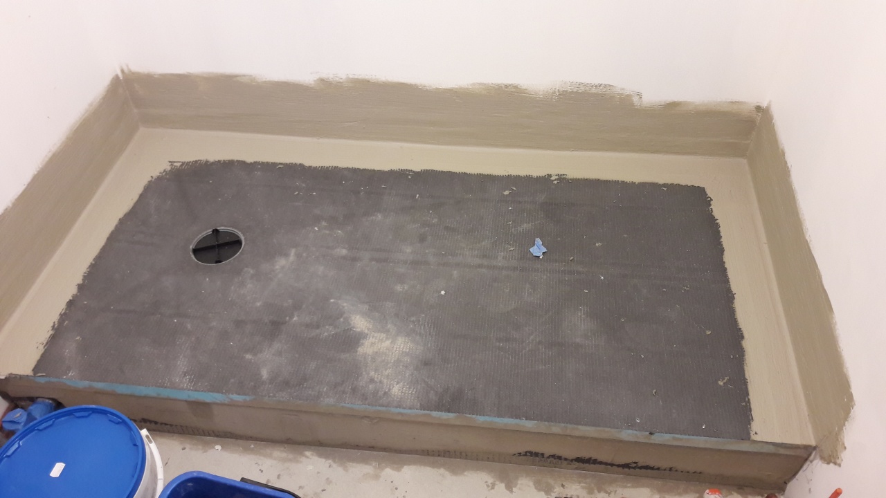

J ai posé en suivant a la lettre le kit il y a maintenant 48h. Je constate que dans les 2 angles au sol c est encore hyper souple au touché comme si ce n etait pas sec en profondeur. De plus des fissures sont apparues. Elles ne vont pas jusqu a la bande ou le receveur donc ne transperse pas tout le systeme. Que dois je faire?

Cher monsieur,
La colle bi composant qui est dans le kit d'étanchéité sert juste à coller la bande, et il n'est pas nécessaire de charger en colle que ce soit dessus ou dessous.
Si comme on le voit sur vos photos vous avez trop chargé avec cette colle , elle peut prendre du temps à sécher, bien aérer alors le local.
Cette fissure apparaît dans le corps de la colle car il y trop de matière appliquée en une fois, et en séchant elle se "retire un peu". toutefois pas d'inquiétude car c'est la bande qui est étanche et la colle bi composant sert à coller cette bande. Une fissure en surface n'est donc pas un pb, votre bande est bien collée.( même trop)
bien à vous
SE

Merci de votre retour. Je pense qu'il va falloir revoir votre documentation sur ce produit car nous n'avons pas d'information quant a la quantité a mettre dessus. Par contre si la colle en profondeur ne seche pas dans les coins que faut il faire car le carrelage risque de trop travailler par la suite...
De plus puis je mettre un peut de mastic wedi au niveau des fissures pour les boucher en surface.
Cdlt
22/12/2016 à 10h12
Cher monsieur,
la colle sèchera en profondeur je n'ai pas d'inquiétude la dessus.
Pour les fissures en surface elles n'ont aucune conséquence car la bande etanche est bien collée, mais vous pouvez effectivement les obturer soit au mastic 610 soit lisser avec de la colle bi composant si il vous en reste.
