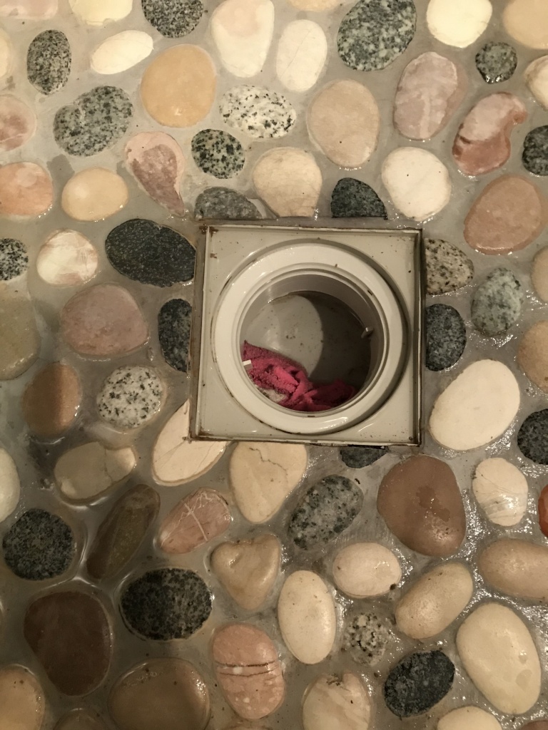

J'ai acheté une maison et des odeurs semblent remonter dans la douche.
En retirant, il semblerait qu'il manque au moins le filtre anti odeur, voir d'autres choses...
Pourriez vous m'aider s'il vous plait et me dire ce que je dois acheter ? Ou est ce que je pourrais acheter ces éléments ?
La grille inox fait 11,5cm.
Et le diametre interieure de la partie blanche fait 8,5cm
La maison date de 2010

il vous manque:
-  le panier ref 077200002
- le bouchon anti odeur ref 077200005
- le joint pour bouchon ref 077200012
