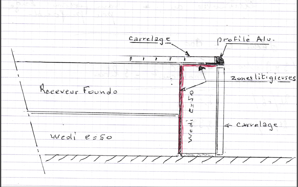

Un autre problème me préoccupe.
Le receveur doit être surélevé pour passage de tuyauteries,ce qui est réalisé en utilisant un panneau de 50mm.
L'ensemble sera complété par une contre marche taillée dans du 50mm placé verticalement.
Mon problème est le suivant:
Peut on utiliser de la colle à carrelage pour:
a)-Coller du carrelage directement sur le chant du panneau vertical.
b)- Assembler le panneau vertical (revêtu) avec et le receveur et  le panneau horizontal,dont les chants sont brut.
           (Voir schéma joint)
 Si ce n'est pas possible,quelle solution peut on envisager ?
Dans l'attente de votre réponse !
B.J.

13/04/2015 à 08h04
Avant de coller les différents éléments , vous devez traiter chaque jonction de panneaux avec la bande d'armature wedi. Le collage se fera avec une colle de type C2 ex : weber col flex
JO
