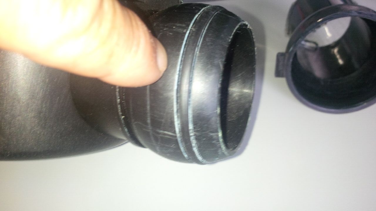

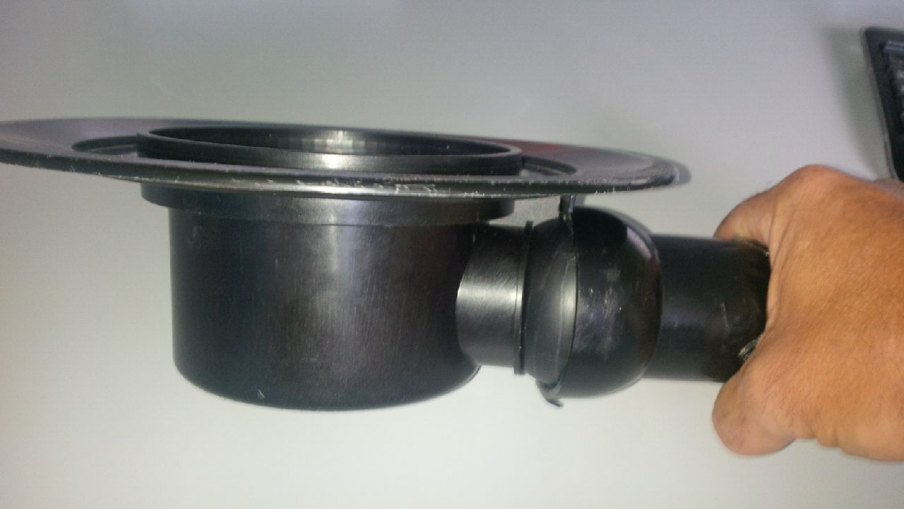

Pour vous rassurer, il y a bien un joint torique et celui ci est très fortement pris sur la partie male du siphon ( voir photos) . Il n'est normalement pas possible de l'enlever ou de le faire bouger.
Si cette opération de démontage n'a eu lieu qu'une fois cela ne doit pas avoir de conséquences.
