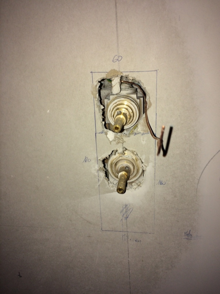

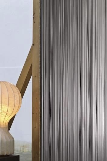

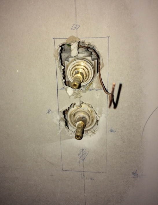

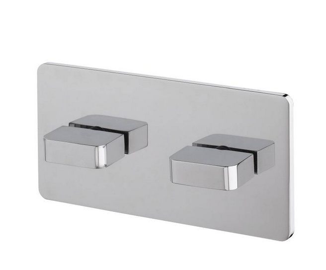

Je vous prie de trouver ci-joint, trois photos,
- Une photo montre les corps des robinets encastrés dans la cloison placo
- Une photo montre les plaques décoratives des robinet qui seront posé
- Une photo montre le futur carrelage posé
Habituellement la platine inox de décoration du robinet vient s'appliquer sur le carrelage et assure l’étanchéité entre le carrelage et la platine.
L'eau ne peut arriver (normalement) jusqu'au corps d'encastrement.
Malheureusement le carrelage présente des reliefs.
Je ne peux donc pas poser la platine sur le carrelage sans risque de fuite.
La platine sera donc posée sur l'étanchéité et le carrelage sera  découpé tout autour de la platine.
Pour pérenniser l'ensemble, je recherche une solution technique afin d'assurer l'étanchéité autour des tiges de manœuvres du robinet.(puisque aucune rosace d'étanchéité pour corps d'encastrement n'est fournie)

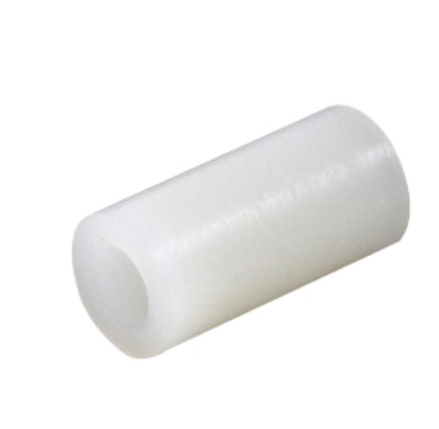

Mon idée est de placer une entretoise vinyle autour des tiges de réglage afin de laisser libre les manœuvres, puis de
placer les tissu d’étanchéité à membrane autour des entretoises.
Que pensez-vous de cette mise en oeuvre? Pensez-vous à quelque chose de mieux.

En réalité, je ne sais pas trop comment assurer l'étanchéité derrière la plaque décorative du corps de robinet encastré et autour des tiges de commandes (eau chaude, froide, mitigeur)
Quel produits pourriez vous me recommander pour assurer l'étancheité (voir photo jointe)

Cher monsieur pour essayer de vous répondre,
 nous sommes fabricants notamment de panneau étanches prêts a carreler et je ne vous cache pas que la présence de plaques de plâtre brutes dans une douche nous inquiète.
par ailleurs dans votre solution avec entretoise nylon si je vous suis bien rien ne peut empêcher l'eau de rentrer au niveau de ces entretoises.
Enfin ce n'est ni la platine ni le carreau qui font étanchéité à l'eau, mais le support qui doit être étanche dans la masse ou traités en surface pour l'être.
Dans ce type de configuration au travers de nos panneaux nous allons étancher avec des manchettes ou éventuellement au mastic 610 au niveau des arrivées d'eau traversantes, ou autour d'un boitier étanche encastré en arrière plan par exemple . Nous n'étanchons jamais au niveau des commandes de la robinetterie.
