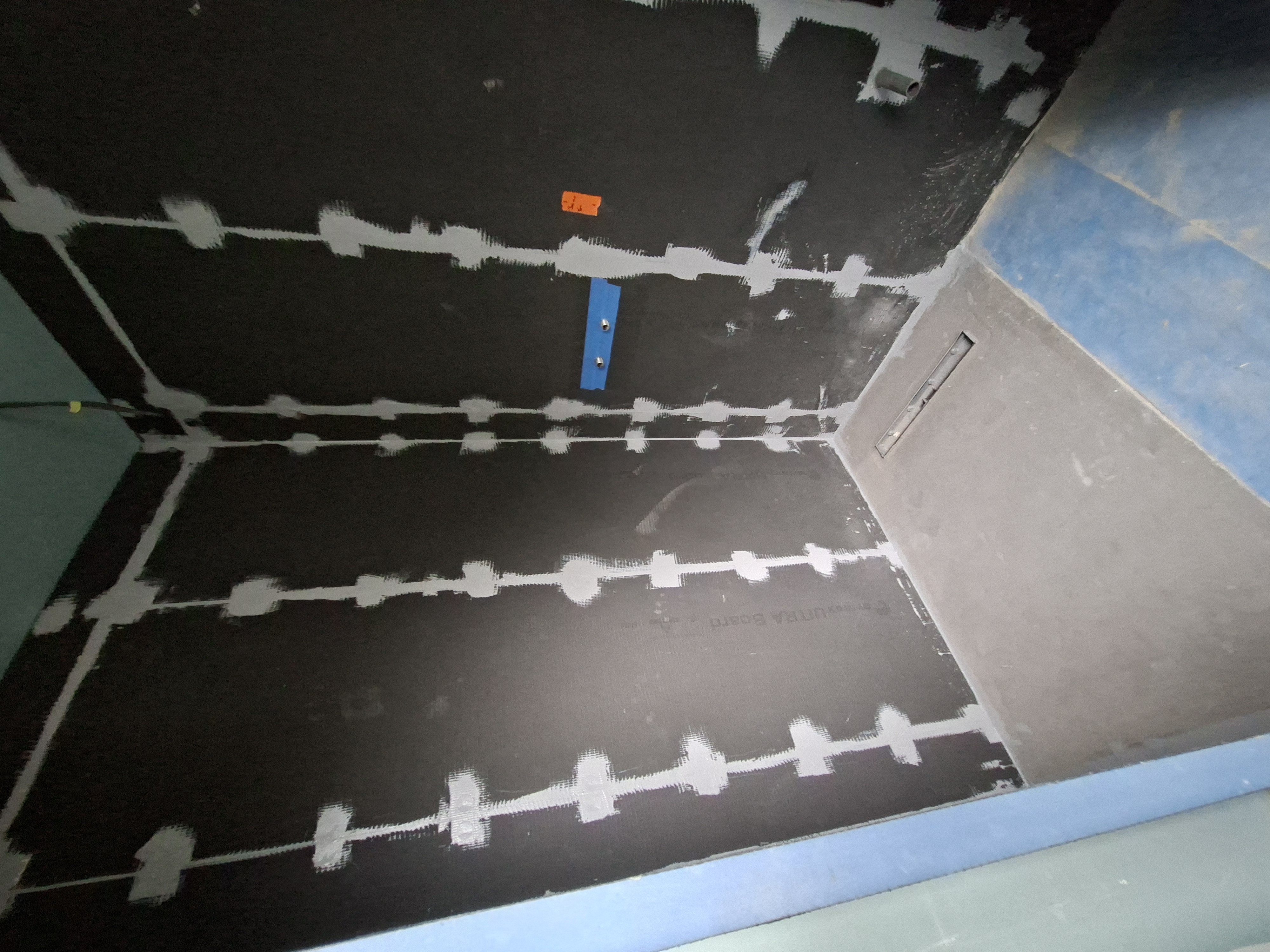

Je rénove actuellement une SdB avec création de douche à l'italienne avec panneau et receveur à carreler. Comme beaucoup je souhaite que l'étanchéité soit parfaite.
J'ai lu qu'il était suffisant de réaliser l'étanchéité entre panneaux via Wedi610. C'est ce qui est fait actuellement ainsi que la jonction receveur/panneaux muraux.
 J'ai également “noyé” les vis/rondelles servant à fixer les panneaux aux rails Placo.
Dois-je ajouter de la bande arme autocollante sur les jonctions (il me semble que oui).
Dernier point, une natte étanche est collée sur toute la surface de la SdB (en bleu), est-ce qu'un cordon de 610 entre le receveur et la natte est suffisant ou faut-il poser une bande d'étanchéité type Wedi feutrée ou Butyle ?
Si bande nécessaire, faut-il coller à la 610 ou avec l'enduit 520 ?
Merci de vos retours et conseils.
Cdt.

  • - oui entre panneaux mettre la bande armée autocollante wedi tools
  • - si votre cordon de 610 est parfaitement continu au sol et remonté en plinthe c'est OK
  • - ou bande collée au 520
