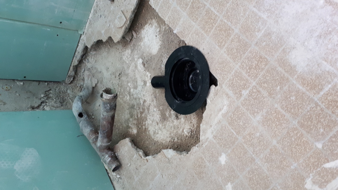

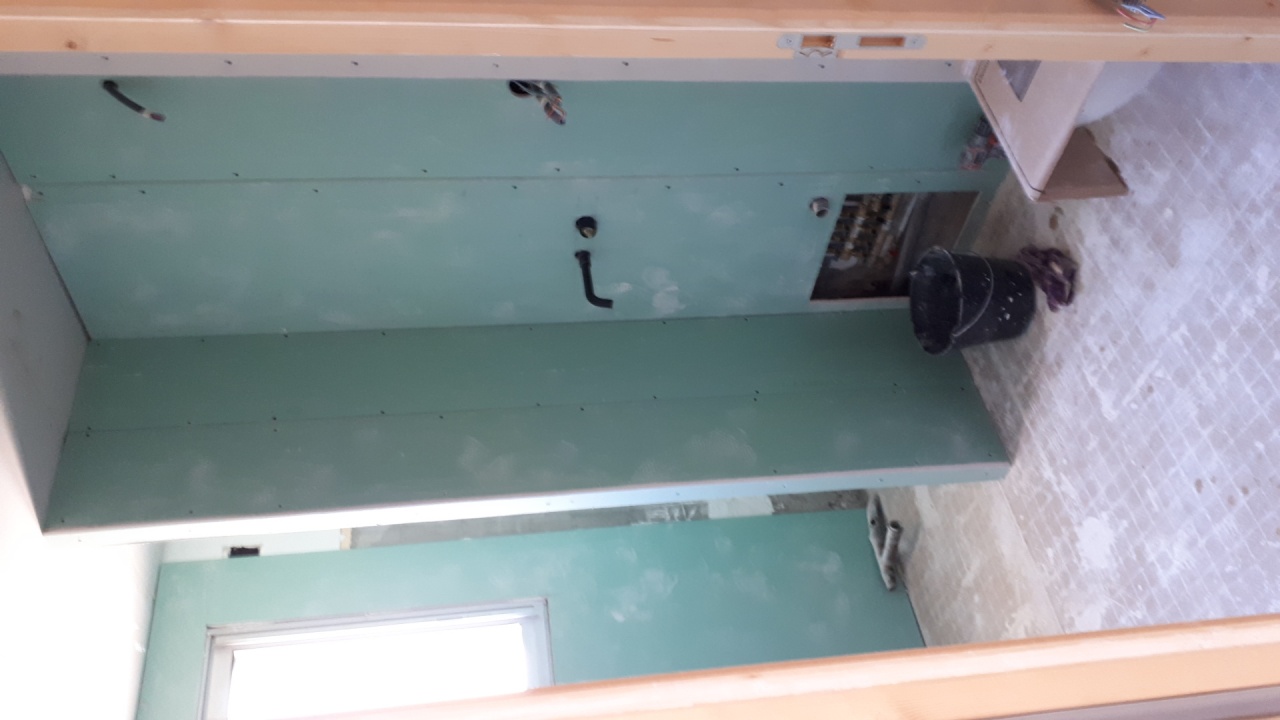

Je m’apprête à coller mon receveur fundo et aurais une question :
- Est-il possible de coller le receveur de 40mm directement sur un ancien carrelage sachant que le chant du receveur créera une marche pour accéder à la douche.
Comment est gérée l'étanchéité entre le chant du receveur et l'ancien carrelage?
Je vous joins un schéma de principe correspondant à ce que j'ai en tête.
Le receveur sera placé au fond de la première photo sur toute la largeur de la pièce.
28/08/2018 à 16h08
pas de pbs pour coller le receveur sur un ancien carrelage,
la marche sera habillé avec la bande d'étanchéité wedi (kit étanchéité) , elle fera le pontage entre surface du receveur, contre marche, et carrelage.
