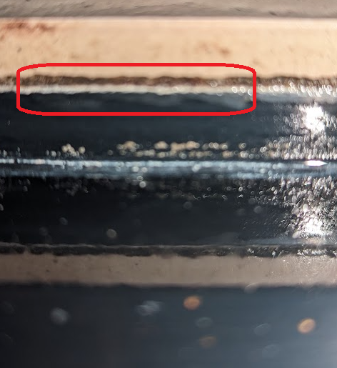

J'ai un receveur Rialto qui a été posé par installateur il y 14 mois. J'ai des soucis d'étanchéité au niveau de ma douche :-( Mon installateur a disparu …
J'ai de l'eau qui passe sous le carrelage. Ma douche est légèrement sur-élevée et je vois l'eau qui coule sur le bord de la douche par dessous le carrelage.
J'ai un doute sur l'étanchéité au niveau du carrelage avec le caniveau. Le carrelage est bien posé à fleur du caniveau mais j'ai l'impression que l'étanchéité n'est pas bien faite à ce niveau. je pense que l'eau s'infiltre sous le carrelage au niveau du caniveau lorsque celui ci est plein et coule ensuite sur le côté..
Pas évident à expliquer comme ca :-( Pensez vous que je puisse essayer de colmater avec du wedi 610 ?

J'ajoute une photo, en espérant que cela soit plu clair .
La partie noire est le caniveau. Je pense que l'étanchéité n'est pas bonne entre le caniveau et le carrelage .
Est-il possible de refaire cette étanchéite ?

Peut être qu'une vidéo est plus parlante ?
22/11/2023 à 08h11
Bonjour, oui cette partie peut être réparée au polymère wedi 610 .. je vous propose d'échanger via mail sur patrick.vayssie@wedi.fr cdt pvayssie
