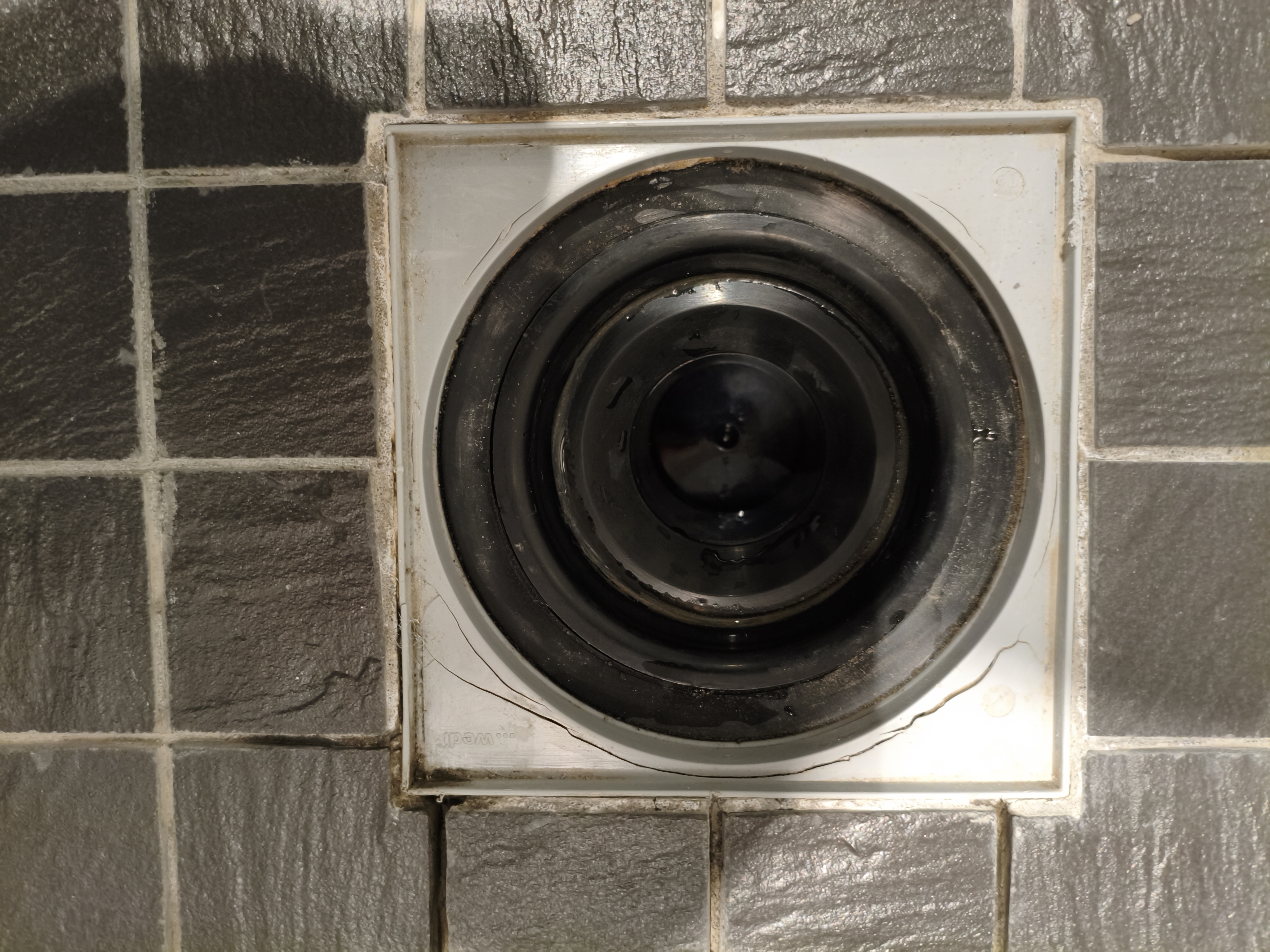

Etanchéité cadre support de grille Douches à l'Italienne
Suite à une infiltration dans ma douche à l'italienne, je me suis rendu compte que le support de grille Wedi est fissuré. Ces fissures peuvent-elles être à l'origine de l'infiltration ? Si oui, faut-il changer le cadre ou boucher la fissure au silicone ou au joint epoxy peut-il faire l'affaire ? Si le cadre support doit être changé, quelle est la mise en oeuvre ? Cordialement

Je précise que j'ai recreusé les joints de ma mosaîque pour refaire des joints epoxy dans le doute d'avoir des joints poreux.
05/01/2026 à 09h01
le cadre de grille est cassé car probablement pas collé en plein en dessous.
Ceci n'est pas responsable d'infiltrations. Je serai dispo semaine prochaine pour échange au 0613212798. Cette semaine je suis à l'étranger.
