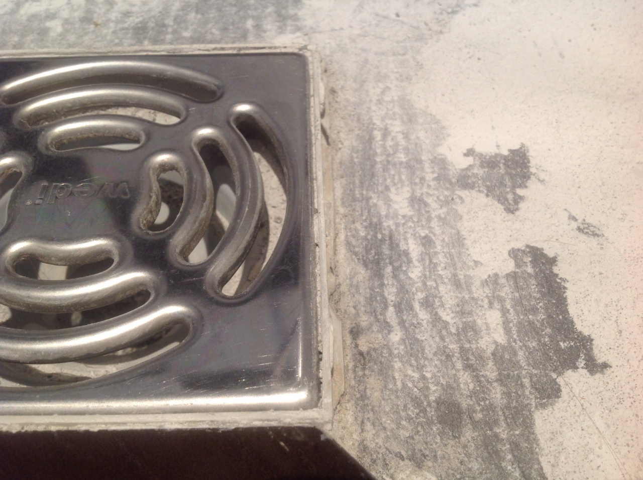

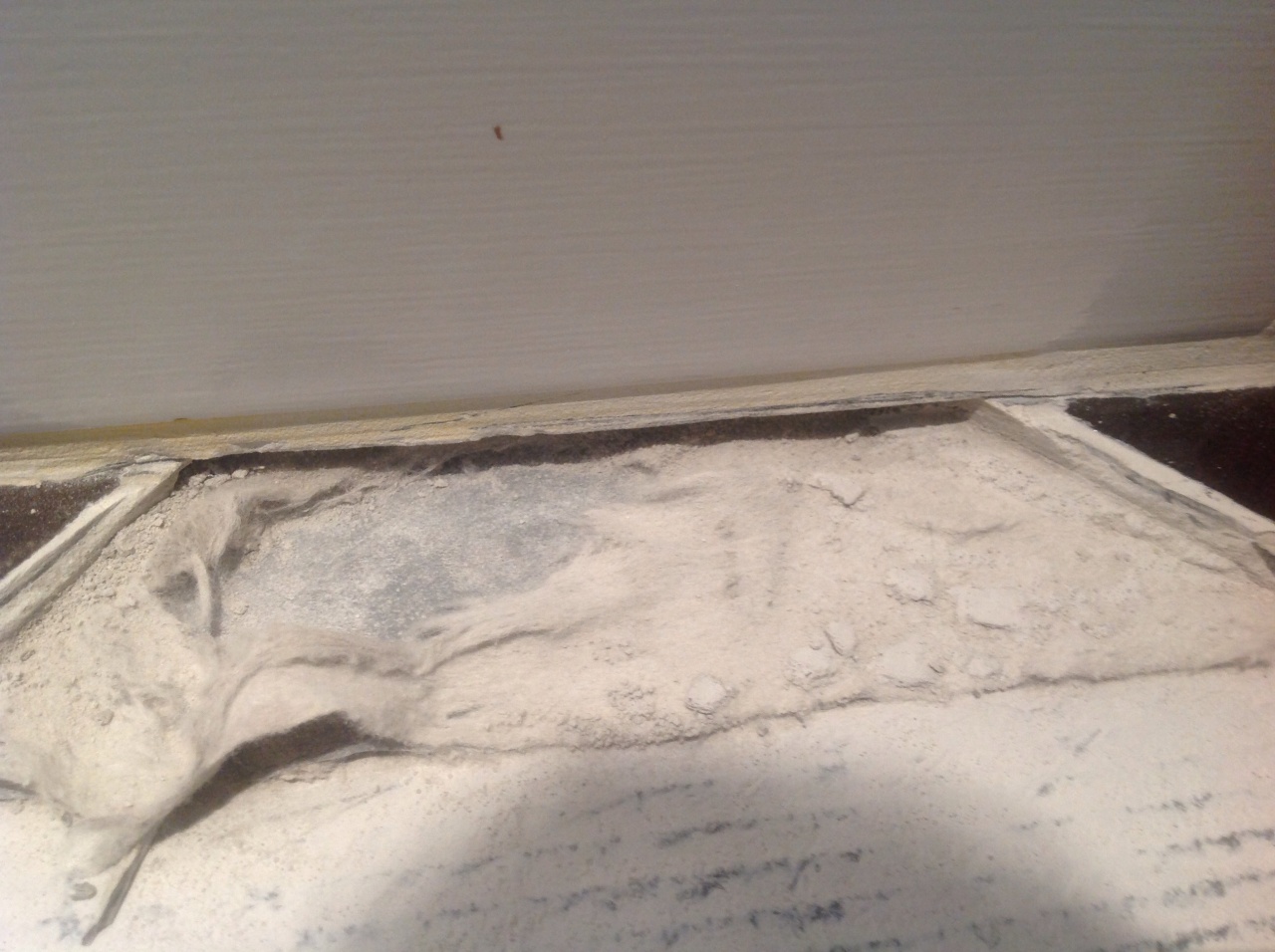

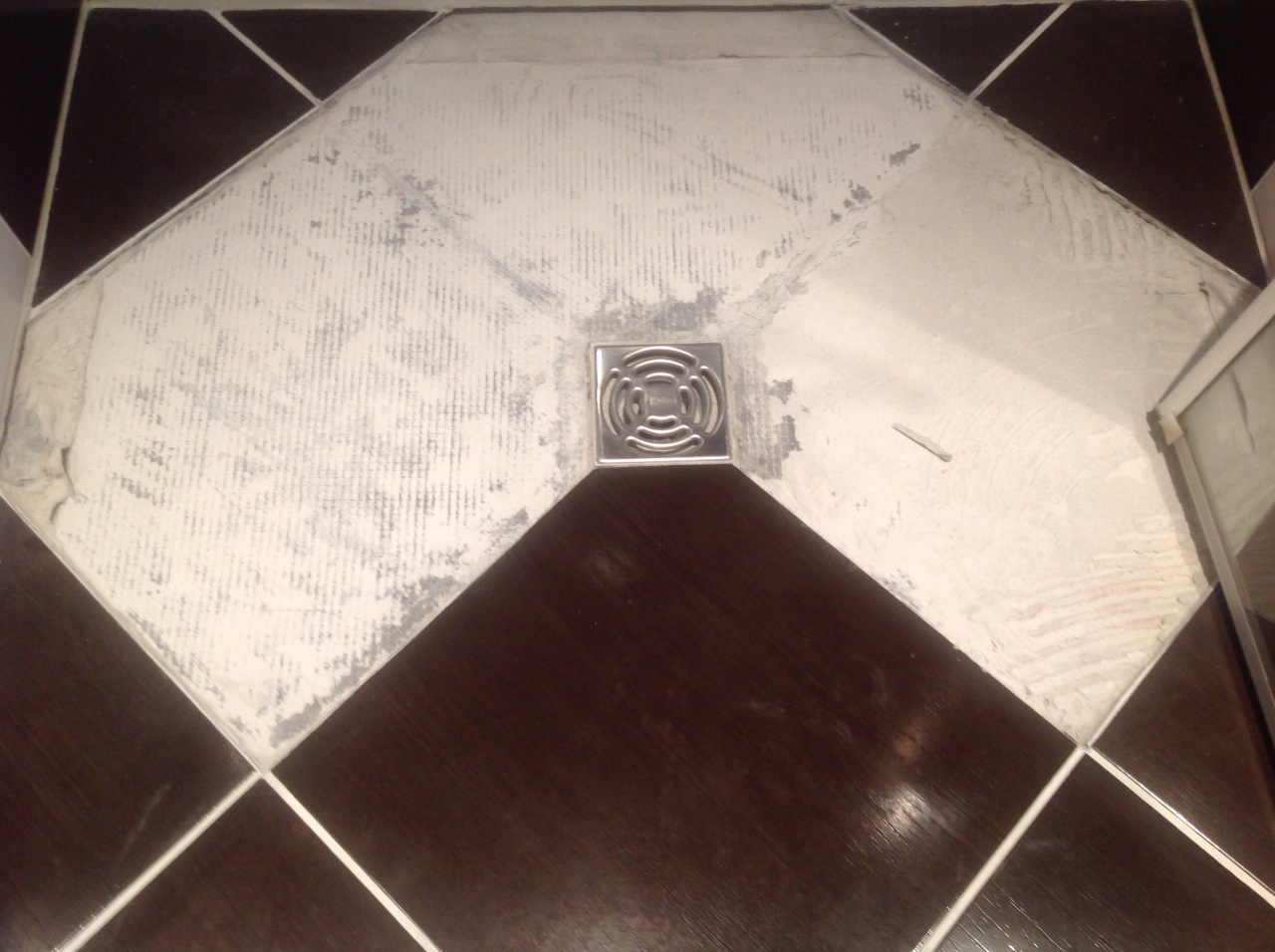

Bonjour,voilà cinq ans que le receveur a été posé et dernièrement de l'eau ressortait entre la bonde et le carreau lorsqu'on appuyé sur celui-ci.Je pense que le problème vient du joint de silicone puisque c'est tout autour que la colle s'effritait.Mes questions sont les suivantes:
1)Est-ce normal qu'il y est un joint de silicone entre la bonde et les carreaux ? Si oui,le refaire et avec quoi, suffira t- il à l'étanchéité ? Si non que faire ?
2)En décollant le carrelage j'ai abimé la partie tissu de la bande d'étanchéité,que faut- il faire?
3)Pour la repose du carrelage que me conseillez- vous comme colle et joint ?
Je vous joints quelques photos pour illustrer mes propos.

Le joint silicone entre le cadre de la grille et le carrelage est utile, car les produits à base de ciment n'adhèrent pas sur le cadre plastique. Vous pouvez aussi faire ce joint avec un mastic polymère qui est plus résistant dans le temps qu'un silicone.
La bande d'étanchéité doit être recollée avec un SPEC type Mapegum de Mapei, ou une colle à carrelage de type C2 ex : Keraflex de Mapei.
Le carrelage doit être collé par double encollage ( peigne en denture 10 mm sur le support et beurrage en sous face du carreau ) avec une colle C2. Pour le jointoiement vous pouvez utiliser un joint hydrofuge type Ultracolor de Mapei

Merci de votre réponse, je reviens juste sur  la bande d'étanchéité.Vous dites qu'il faut la recoller,elle paraît être faite en deux parties: une en sorte de plastique qui est toujours collé et l'autre par-dessus en tissu ,déchiré et décollé.Est-ce la partie tissu déchirée qu'il faut recollée ou changée  ou bien tout l'ensemble ce qui voudrait dire défaire aussi la première rangée verticale de carrelage pour la remplacée.
Merci de vos conseils.
18/08/2014 à 14h08
Il suffit de recoller l'ensemble avec un SPEC ( la partie caoutchouc et la partie en non tissée )
