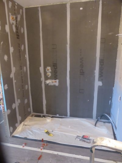

Mr Dumas,
Comme vous le constaterez avec la photo ci-jointe j'ai pratiquement terminé la douche suivant vos conseils. Le receveur est lui-même posé sur des panneaux qui sont au dessus d'une chape.
Note: vous pourriez d'ailleurs ouvrir un forum avec les photos de toutes les réalisations d'après vos conseils... Ça pourrait donner des idées à d'autres.
Question:
Pour poser une paroi de douche, j'aurais la solution classique de fixer un profilé vertical en le fixant à travers le carrelage et panneaux Wedi dans les plots de colle par des chevilles à frapper, mais je pensais à une autre solution qui éviterait l'utilisation d'un profilé et serait plus esthétique : réaliser, lors de la pose du carrelage, une rainure de 12mm de large (le fond de la rainure serait donc le panneau wedi) que je remplirais de colle 610 dans laquelle je viendrais enchasser (encastrer) la paroi de verre (de 8mm). Je mettrai des petits guides de 2mm (croisillons) pour que la paroi vienne se mettre au milieu de ma rainure de 12mm ce qui permettra à la colle de bien se mettre sur les 2 côtés de la paroi encastrée. Étanchéité totale. J'enlèverai la colle qui débordera de la rainure. La paroi serait aussi fixée au bout soit par un profilé que j'attacherai au plafond ou au mur (classique).
Que pensez vous de l'enchassement de la paroi ?
Cette solution me permettra aussi de simplement acheter une vitre 8mm sécurité (bien moins cher que ces parois qui n'ont comme valeur ajoutée que les profilés).

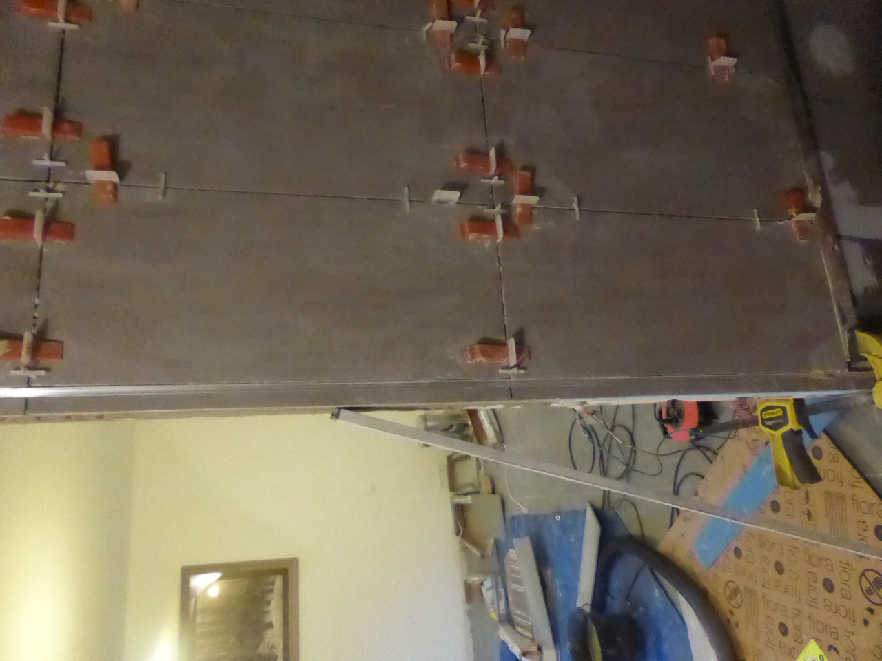

05/11/2013 à 17h11
Mr Dumas,
Voilà le profilé alu encastré dans le carrelage, collé sur le Wedi et dans le carrelage. Joint encore à faire.
Merci.
Ca sent la fin de ce projet.....enfin...
