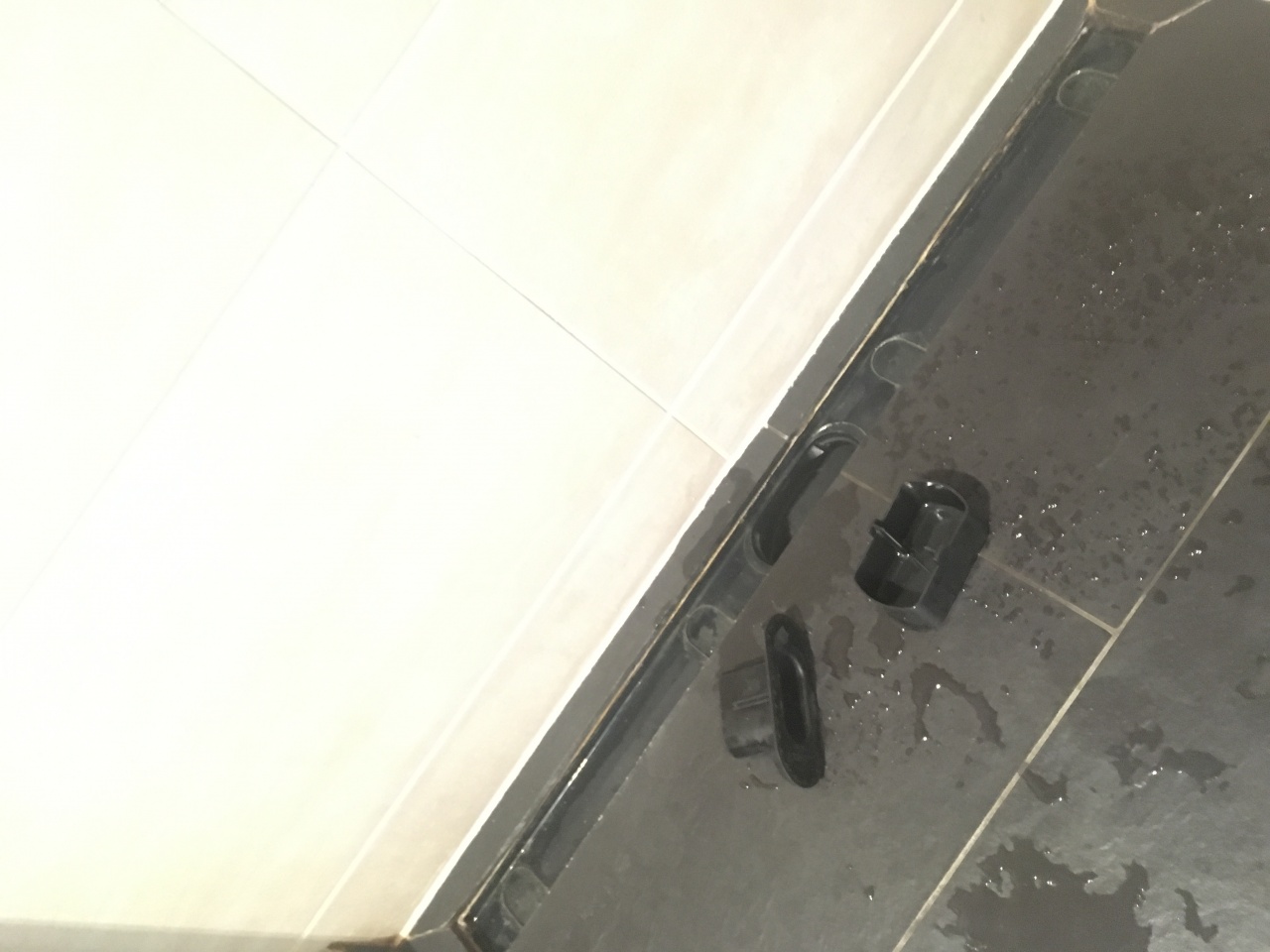

26/06/2021 à 09h06
Bonjour. J’ai le même problème. L’eau s’écoule correctement mais certainement pas assez vite, car toutes les semaines je dois nettoyer la tasse et le cône, remplis de résidus de savon. J’ai aussi retiré la barre carrelée qui recouvrait la zone vers l’écoulement car les pieds sous la barre s’encrassent au même rythme.
Je pense à couper la tasse pour que l’eau parte mieux.
