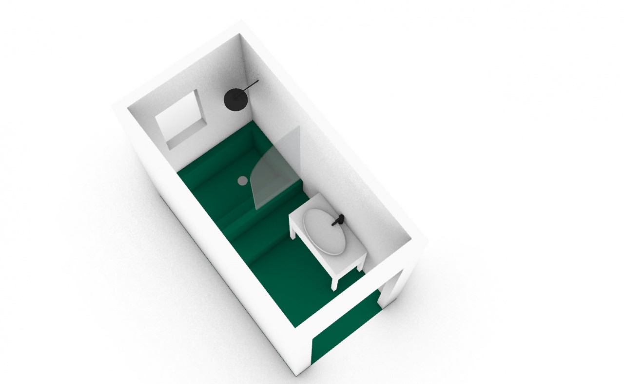

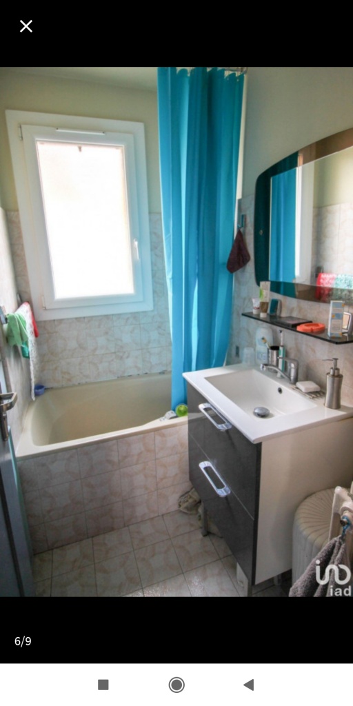

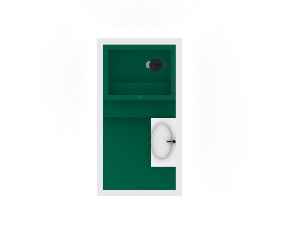

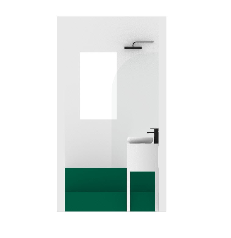

Bonjour, Je souhaiterais rénover entièrement ma salle de bain. Aujourd'hui, celle-ci est composée d'une petite baignoire vintage et d'un meuble/vasque, la pièce mesure 1,20m de large et 1,80m de longueur (voir photo en PJ).  J'aimerais savoir si une douche/baignoire est réalisable avec votre produit Wedi. Vous trouverez ci-joint des plans de principe, l'idée serait d'avoir une douche entièrement étanche avec un rebord suffisamment haut pour pouvoir l'utiliser comme baignoire. Je ne sais pas si cela est réalisable par rapport à la pression de l'eau une fois le bac rempli.
Savez-ou me dire si cela est réalisable, et si oui, me donner une idée de délai/prix?

Pour des raisons de pression d'eau en partie basse baignoire,
la seule solution est de faire ceci sur mesure, dans un bloc taillé dans la masse de l'xps, puis tramé en usine comme un produit classique wedi.
Ceci doit être chiffré par notre usine et vous devez en faire la demande via un revendeur,
