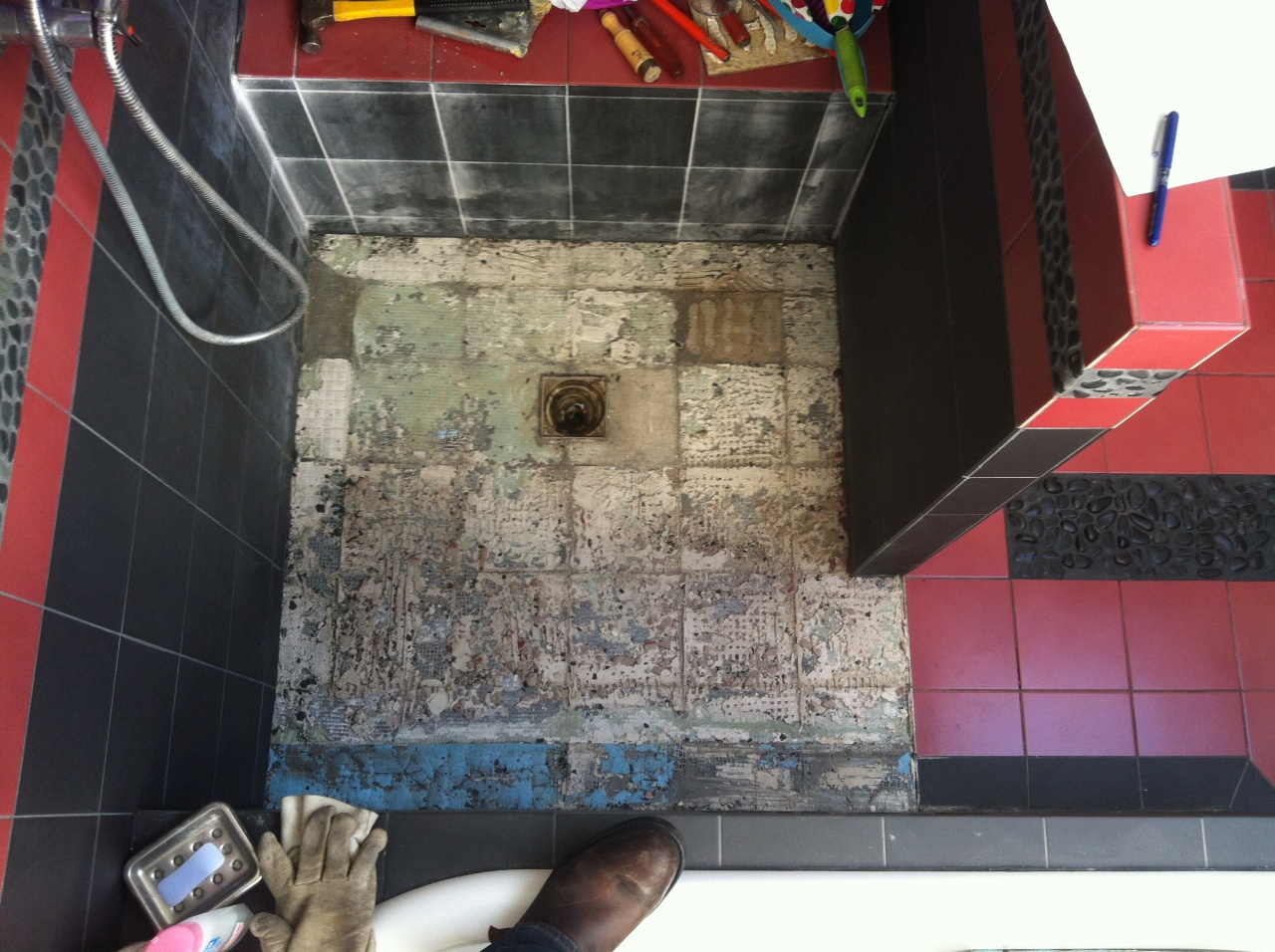

cette douche (voir photo) a été faite par un professionnel il y a 9 ans environ
elle était carrelée avec du 20x20, le tout est en wedi sous le carrelage (receveur d'épaisseur de 40mm)
après avoir refait à plusieurs reprises certains joints, un carreau s'est mis à bouger beaucoup
en l'enlevant, c'était humide dessous (trace noir à droite sur la photo)
décidé à refaire ma douche, j'ai retiré les carreaux du sol en les cassant au marteau
oui je sais, j'aurais du demander conseil avant !
actuellement, il reste encore des épaisseurs de colle et l'ensemble n'est vraiment pas droit, et le revêtement noir troué à de nombreux endroits
mon idée : refaire cette douche sans toucher aux murs (carrelé jusqu'en bas) ni à la bonde

Pour refaire le sol de la douche je vous conseille d'opérer de la sorte :
1) Poncez les résidus de colle, mais sans trop insister afin de ne pas trop endommagé le polystyrène. ( mais soyez tranquille le polystyrène extrudé wedi est complétement étanche )
2) Avec des panneaux wedi en épaisseur 4 mm ( dimensions : 125 x 60 cm ) refaire les 4 pentes ou la pointe de diamant si vous préferez, pour le traçage, utilisez les 4 angles du cadre de la grille et les 4 angles de la douche.
3) Collez les 4 morceaux de wedi en 4 mm avec une colle à carrelage en poudre de type C2 ( ex ; Wber col flex, ou Keraflex de Mapei ) utilisez un peigne en denture 8 mm sur le support, et faites un beurrage au dos des panneaux avec une spatule lisse. Veillez à ce que le collage soit bien uniforme.
4 ) Laisser durcir 24 h
5) Traiter les jonctions des panneaux, soit avec la bande étanche wedi que vous collerez avec la colle C2, soit avec notre mastic polymère Wedi 610.
6) Si le cadre plastique de la grille est trop bas par rapport au carrelage que vous allez poser, vous pouvez utiliser la rehausse de cadre que vous pouvez demander auprès d'un de nos revendeurs ( Point P, Brossette, CDO...)
Si toutefois vous rencontrez des diffilcutés pour vous procurer la rehausse du cadre de la grille contactez moi au numéro suivant ( ********** ).
7) Si vous voulez éviter les coupes de la pointe de diamant, vous pouvez choisir de poser soit une mosaique 2 x 2 cm maxi 5 x 5 cm, soit des galets de pièrres plats ( sciés double face afin d'éviter les rétentions d'eau )
8 ) Le collage de la mosaique peut se faire soit avec une colle époxy, soit avec une colle de classement C2 S1 ou C2 S2.
9) Pour les joints le top reste le joint époxy, mais vous pouvez également utiliser un joint type Ultracolor de Mapei ( 26 coloris ) qui est très résistant aux taches et à l'abrasion et plus simple de mise en oeuvre qu'un joint époxy,
10 ) Le joint en périphèrie de la douche se fait avec un silicone ( de bonne qualité ) translucide.
