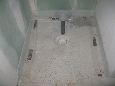

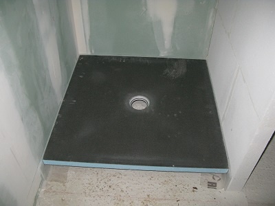

je vais poser un receveur à carreler Wedi en 90x90cm. J’ai lu quelques discussions sur le forum et j’ai 3 questions à poser :
1)  La dalle en mortier maigre que je vais réaliser sous le receveur fera environ 6 cm d’épaisseur. J’ai prévu une désolidarisation périphérique de cette dalle (voir photo en PJ). Faut-il aussi prévoir une désolidarisation dessous la dalle par rapport au plancher brut à l’aide d’un film polyane ?
2)  J’ai lu que les receveurs et les panneaux wedi doivent être recouverts d'un revêtement « céramique ». J’ai prévu du travertin partout dans la salle de bain et donc du travertin en mosaïque de 5 cm pour la douche. Est-ce ok ? Quel est le meilleur choix pour la colle + joint pour du travertin.
3)  En plus du kit d’étanchéité Wedi Fundo pour les angles, faut-il recouvrir toute la surface des parois en placo hydro (vert) de :
     a.  rien
     b.  SPEC (ex : Sys Protect de Weber ou Cermicryl de Desvres)
     c.  Bandes d’étanchéité larges (ex : Natte Kerdi de Shluter)
     d.  Panneaux à carreler Wedi d’épaisseur 6 mm
Je suppose qu'il faut démarrer par positionner précisément le corps de syphon en l'entourant de mortier. Puis aligner la dalle au niveau du syphon en enlevant 3 mm pour la colle.

1) La chape se pose directement sur la dalle, il suffit d'humidifier le béton avant la pose de la chape.
2 ) La mosaïque 5 x5 cm est parfaitement adaptée pour le receveur. Pour la colle je vous conseille d'utiliser une colle C2 blanche et pour les joints un produit type Ultracolor de Mapei ou un joint époxy.
3 ) La solution avec les panneaux wedi est la plus rapide et la plus sûre.
Votre description de pose est parfaite
