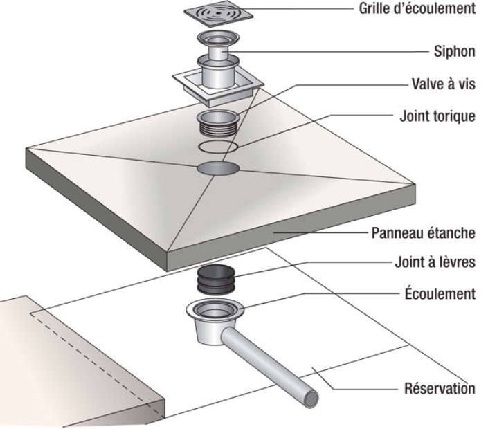

Juste pour vérifier notre bonne compréhension commune, vous parlez bien du joint torique qui apparaît sur le schéma en PJ ? C'est celui manquant chez moi.

Oui absolument, il n'y a qu'un joint torique et c'est celui sur le dessus du receveur comme indiqué sur le schéma.
Comme vous le devinez sur cet éclaté, l'eau qui passe entre coupole et receveur est toujours reprise par le corps de siphon en dessous.
La partie qui est fondamentale est le joint avec 3 lèvres qui entre dans le corps de siphon. Cette bague avec 3 joints à lèvres est entièrement recouverte de caoutchouc , et doit être parfaitement plaquée sur une bague aluminium en sous face du receveur.
En desserrant par le dessus c'est ce contact parfait que vous allez défaire. Si le poseur n'a pas parfaitement scellé le corps de siphon vous risquez de défaire un montage parfaitement étanche et de ne pas pouvoir intervenir après par le dessus.
Comme je le disais " le mieux est parfois l'ennemi du bien "     et je ne saurai que vous féliciter de nous avoir contacté  :-)
