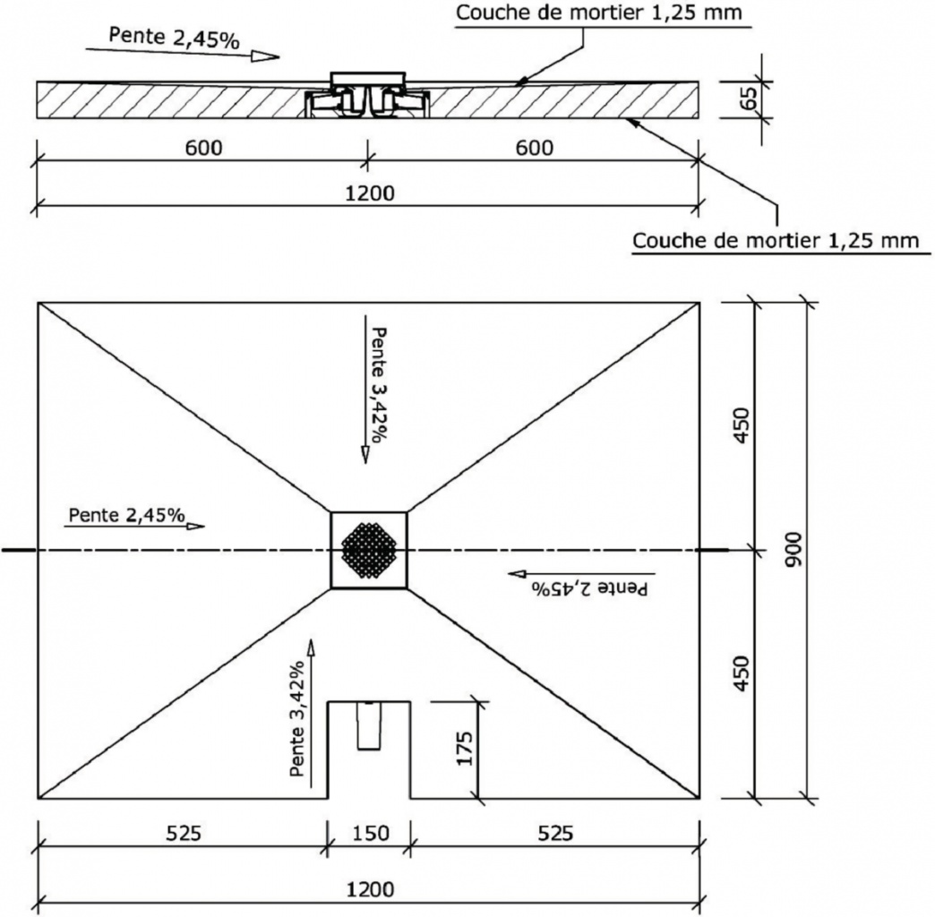

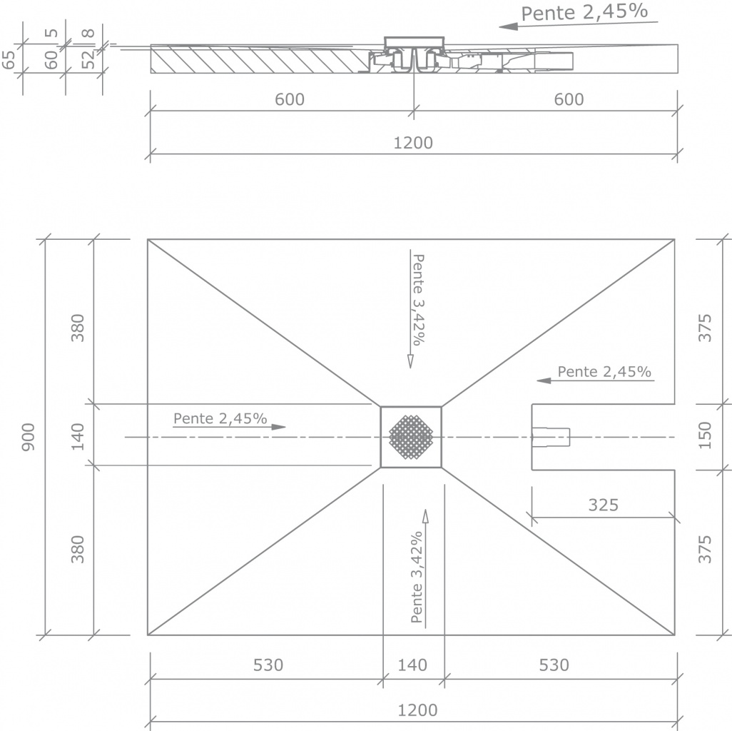

J'aimerais savoir la sortie de l'eau est est de quel côté ? côté largeur ou côté longeur ? ou vous avez les 2 ?
les 2 exemples/plans ci-joints (exemples de dimensions 120 cm x 90 cm)
Merci d'avance.
