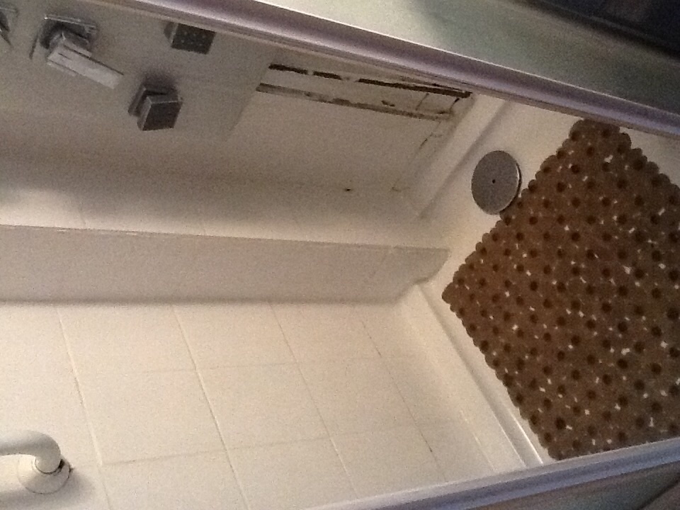

Bonjour je voudrais un conseil pour refaire une douche 80x80 avec un wedi,mais mon problème c'est qu'il y a un coffrage dans l'angle du mur pour le passage de l'évacuation du wc qui se trouve au dessus (voir photo).
alors je voudrais savoir si je peux couper l'angle d'un receveur wedi pour l'encastrer dans l'angle ou si vous avez une autre solution je suis preneur.

Le plus simple est de découper le receveur, puis de traiter l'étanchéité avec la bande étanche wedi. Le collage de la bande se fait soit avec une colle à carrelage de type C2, soit avec un SPEC type syst- protect.
