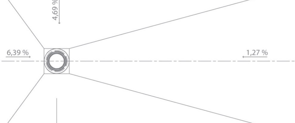

J'ai un receveur wedi à carreler de 180x90. J'aimerai le découper dans sa largeur de 5cm de chaque de coté afin de le recentrer sur ma tête de douche (axe à 40cm). J'ai prévu une aire de 80cm.
Dois-je également découper devant et derrière le receveur (dans la longueur) ?
Car cela décale mon axe entre les pentes qui ne sera plus à l'angle du receveur et donc du mur ?

cette découpe est valide,
