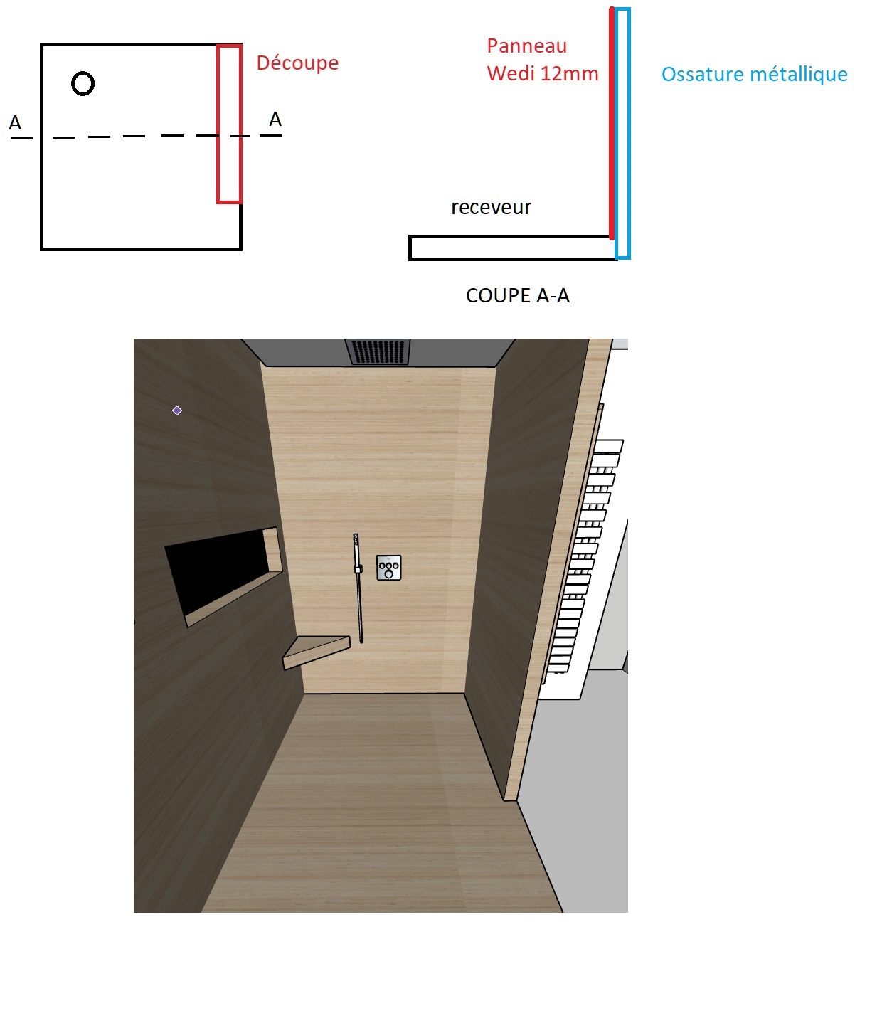

1)  (Dessin 1 ci joint) Je souhaiterais créer une douche avec un receveur fundo primo 150x150 écoulement excentré. Sur un des côtés, à l'opposé de l'écoulement, il serait posé une cloison de 120 cm de longueur (en ossature métallique + panneau wedi 12mm). Je suppose qu'il n'est pas possible de fixer des rails sur le receveur ? Puis je du coup découper un rectangle de 120xcm x 5cm dans le receveur afin d'y intégrer l'ossature de la cloison qui sera ainsi fixée au sol ? Est ce que cela ne posera pas de problème pour l'écoulement ?
2) Le receveur sera posé sur le kit de rehausse : collage de la rehausse sur le support (ancien carrelage) et du receveur sur la rehausse : colle C2 / peigne de 10 ?  Collage des rehausses 30 et 60 entre elles : wedi 610 ?

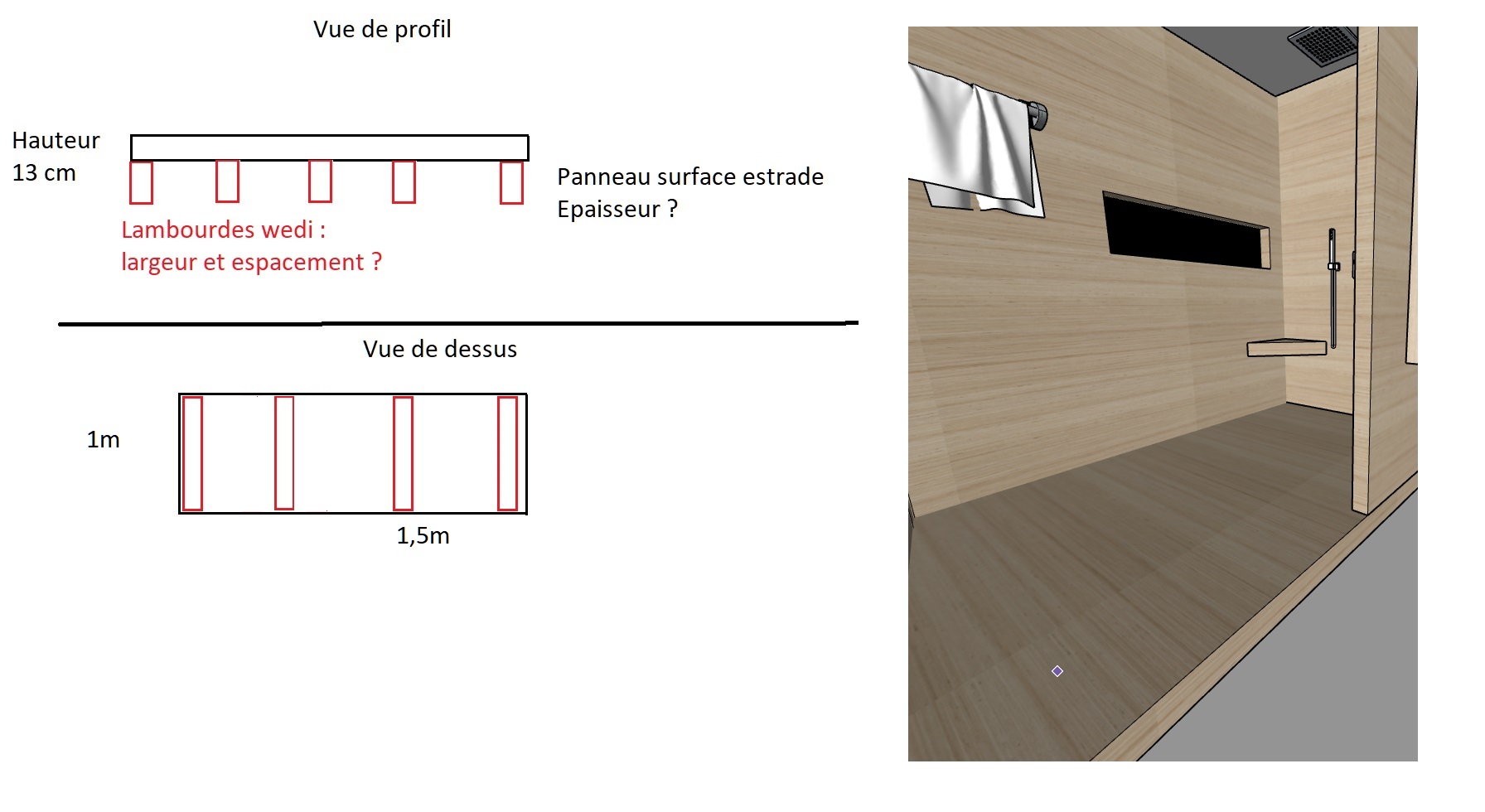

3) (Dessin 2 ci joint) Afin de rattraper le niveau du receveur (13 cm), je souhaiterai le prolonger par une estrade 100cmx150cm. Quels sont les épaisseurs de wedi à utiliser : pour le panneau de recouvrement de surface ? pour les “lambourdes” ? Avec quel espacement dois je poser les “lambourdes” en wedi ?
4) Collage des lambourdes sur le support (ancien carrelage) : wedi 610 ? Collage du panneau wedi de surface sur les lambourdes : wedi 610 ?

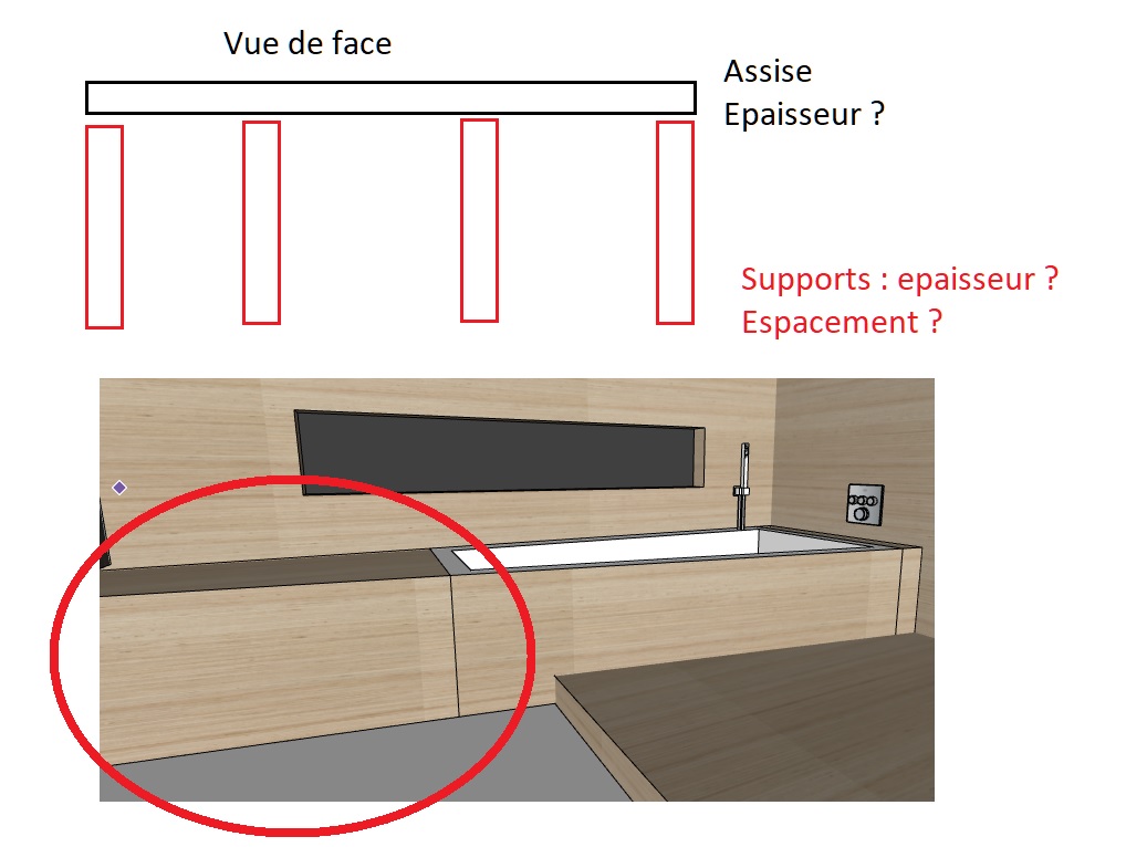

5) (dessin 3 ci joint)  En prolongement d'une baignoire, je souhaiterais faire une banquette en wedi 100cm x 60xm . De même que pour l'estrade, quelles seraient les épaisseurs des éléments : épaisseur de l'assise ? largeur et espacement des supports ?

Bonjour, 1 - oui pour découpe receveur sur 72 mm , il y aura une cloison donc l'eau sera dirigée vers l'écoulement 2- OK pour les collages 3 et 4 - estrade en panneau wedi de 50 mm sur lambourdes wedi en 50, hauteur 80 mm, distantes de 300 mm , collage à la colle wedi 610 - assise en panneau de 50 , jambages tous les 300 mm, collage à la colle wedi 610 cdt pvayssie
