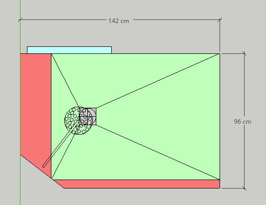

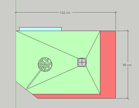

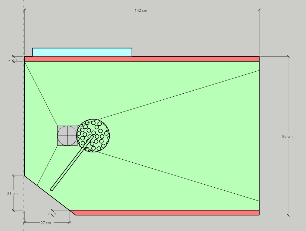

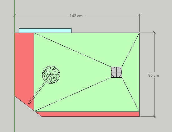

Je m’apprête a créer une douche italienne sur un plancher bois a l'aide du receveur Fundo ligno.
La douche sera mansardée et aura pour dimensions 142cm x 96cm avec un angle en pan coupé.
Je pensais utiliser le receveur Fundo Ligno en dimension 90cm x 120cm et compenser la largeur et longueur restante en créant une sorte de plage avec des panneaux wedi (voir image 3).
Plusieurs questions:
- Est-ce que cette solution semble correcte (voir images)
- Faut-il appliquer une pente sur les parties rajoutées (plages) (En rouge sur les images)
- L’évacuation doit nécessairement se trouver du coté du pommeau, ou peut-elle se situer a l'opposé ? (Images 2 et 4)
- Existe-t-il une meilleure solution ?
Légende des images :
Vert : Receveur Fundo Ligno
Rouge : Plage en panneaux Wedi
Bleu : Entrée de la douche
Je vous remercie par avance.
Davy.

désolé, un pb avec votre premier message,
pour votre douche un 1600x900 serait plus adapté pour moi
et il est préférable d'avoir le pommeau au dessus du siphon,

Yvad31
03/03/2020 à 10h03
Merci beaucoup de votre réponse.
Je craignais de trop découper le receveur...
Vous me confirmez que les découpes suivantes ne poseront pas de problème (schéma en pièce jointe) :
- Découpe de l'angle coté siphon : retirer 21cm x 27cm
- Découpe en longueur : retirer 18cm
Davy.
06/03/2020 à 09h03
l'angle coté siphon est bien fermlé poar une cloison ?
06/03/2020 à 09h03
l'angle coté siphon est bien fermé par une cloison ?
YV
Yvad31
06/03/2020 à 10h03
Oui il y a une cloison tout autour du receveur sauf au niveau du rectangle bleu clair sur le schéma.
Donc au niveau des découpes, il y a bien une cloison.
Davy.
09/03/2020 à 15h03
très bien parfait : au niveau de vos diagonales, vous partez des angles de cadres de grille mais grand coté vous n'allez pas jusqu'au angles opposés ? .. c'est volontaire comme calepinage ? Avec quel format de carreau allez vous carreler ?
YV
Yvad31
09/03/2020 à 17h03
Je pensais poser de la mosaïque donc petit format.
Les diagonales représentent la pente du receveur, comme je coupe 18cm en longueur, cela explique que les diagonales n'arrivent plus dans les angles.
(Receveur de 160cm pour une douche de 142cm)
Davy.
10/03/2020 à 13h03
Sur un receveur wedi, les pentes sont réparties,
en petit format donc pas de 4 pentes marquées,
