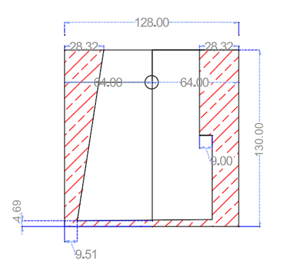

Bonjour, voici le plan de mon receveur (zones à découper en rouge). Est-il possible de couper en biais sans couper dans la pente ?  Eventuellement en joignant 2 supports ? Merci de vos conseils !

Cette coupe est possible si le receveur est pris entre 3 murs = en niche.
Et oui vous allez rentrer dans les pentes ce qui suppose lors de la pose du carrelage de compenser à la colle sous carrelage pour avoir un carrelage aligné au niveau du raccord mural.
Un conseil avant carrelage tracer au mur votre point haut pour aligner les carreaux sur 3 faces.
