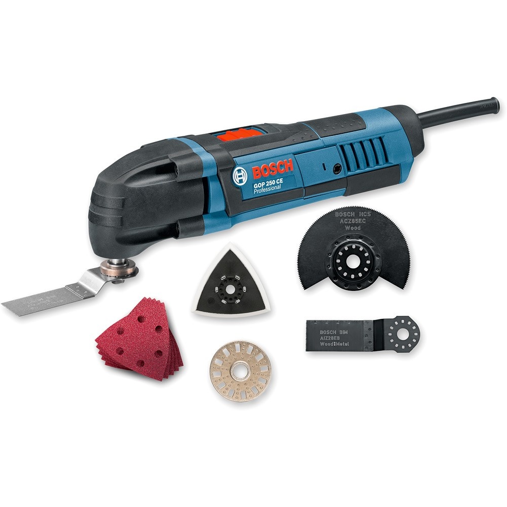

vous pouvez faire sauter les carreaux avec un outil oscillo vibrant avec lame plate en tête.( voir photo)
Bien gratter la colle en excès sur le receveur
Si à un endroit sur le receveur vous abimez le mortier de surface ce n'est pas grave. Rebouchez en faisant un tir à zéro ( cad à fleur) avec la colle. Au besoin si la surface est grande marouflez de la bande d'armature en surface.
Bien laisser sécher 24 h00 avant reprise des travaux carrelage.
