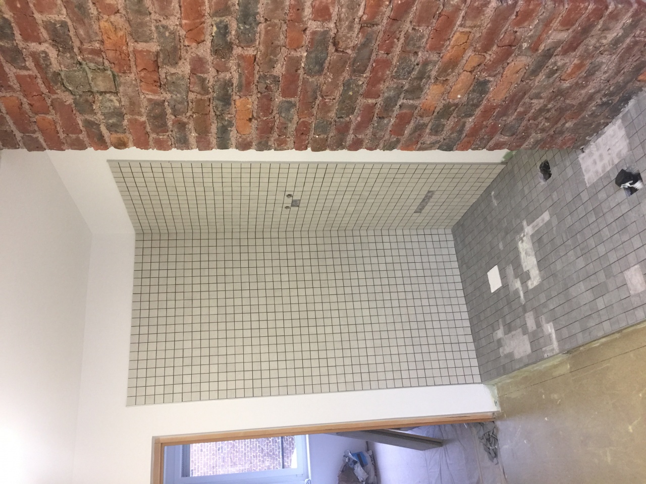

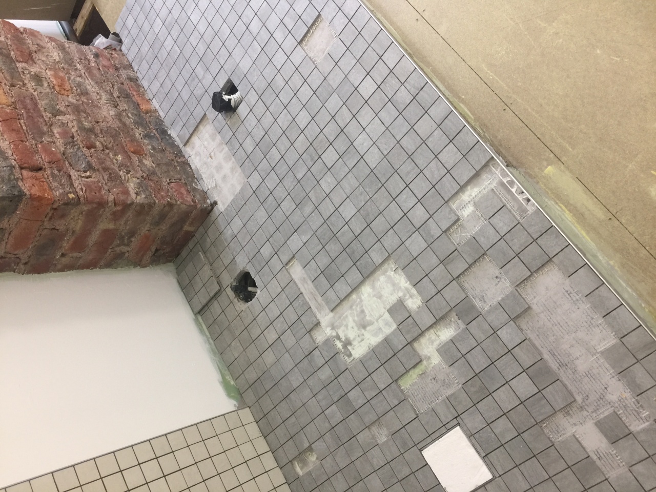

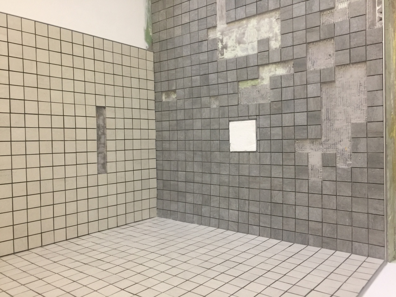

Decollage de Carrelage sur Wedi Carreaux 5 par 5 Douches à l'Italienne
Nous sommes en train de refaire notre salle de bains en installant un receveur de douche WEDI Plano de 65 mm (90x120) et le kit d'etancheité Wedi. Sur le Wedi a été posé de la mosaïque en 5 cm par 5 cm. La colle utilisé est la colle Weber Col Flex.
Apres 3 jours de sechage, à ma tres grande grande surprise 20% des carreaux se décollent les uns après les autres tres facilement. Il suffit de les soulever legerement avec un ongle pout que le carrelage se decolle de la trame fibre de verre qui elle reste collé sur la colle weber. A noter qu'a mon grand etonnement la colle est encore humide meme apres 3 jours de sechage.
A noter que je n'ai pas posé les joints. Je vois de nombreuses personnes qui ont ce meme probleme et je me demande si je ne vais pas poser un autres receveur.
Que faire ?
Merci pour votre aide.
David

27/02/2017 à 16h02
Cher monsieur,
le receveur wedi est un support étanche et prêt à carreler.Il ne modifie en rien les conditions d'usage d'une colle à carrelage.
Ici vous avez un problème avec la colle ( peremption ? dosage ?) qui adhère bien au support et qui retient la trame des carreaux mais qui ne colle pas au grès du carreau.
Avez vous pris contact auprès du revendeur ou fabricant de colle pour un conseil ?
