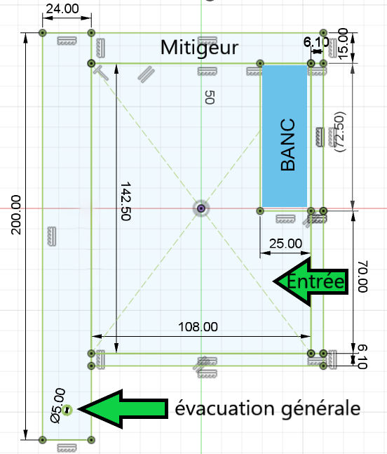

Bonjour;
Je suis un peu embêter pour trouver les solutions à adopter pour la création d'une douche avec banquette.
Ci-joint un schéma (en cm) de l'espace douche souhaité.
Voici un bref résumé :
-Largeur : 108 cm
-Longueur : 142.5 cm
(les panneaux Wedi 1.25 cm ne sont pas encore posés)
-Surface assise du banc : 25 cm
Mes 1ères questions :
1) quelle dimension de receveur de douche (à carreler) WEDI utilisé ?  La gamme linéaire me plait bien ...
120cm x 80cm -> comment rattraper les 22,5cm manquant ? ce qui me laisse une assise pour le banc d'env 25cm (Ok)
140cm x 90cm -> ce qui me laisse une assise pour le banc de 18cm (je trouve cela trop peu) . Il y a t-il possibilité de mettre un panneau incliné pour rester sur une base en 18cm et gagner en profondeur ?
Surtout que mon évacuation est assez éloignée.
Puis-je partir sur une bonde DN40 pour ne pas avoir une grosse marche à l'entrée de la douche? avec une pente de 1.5cm par m ?
Je reste à l'écoute pour tout autre conseil ou solution !
J'aurais surement d'autres questions suites à vos réponses ;-)
Je vous remercie d'avance pour vos réponses.
