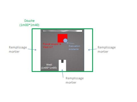

Voici en photo ci-jointe ma configuration (photo 1): Douche 1m40 * 1m et évacuation à 40cm du bord et à 60cm du côté.
J'aimerais savoir si je peux coupe le receveur Wedi au milieu, c'est-à-dire avant la fin du tuyau (photo 2).
Si oui, quelles sont les contraintes. Si non, voyez-vous d'autres solutions?

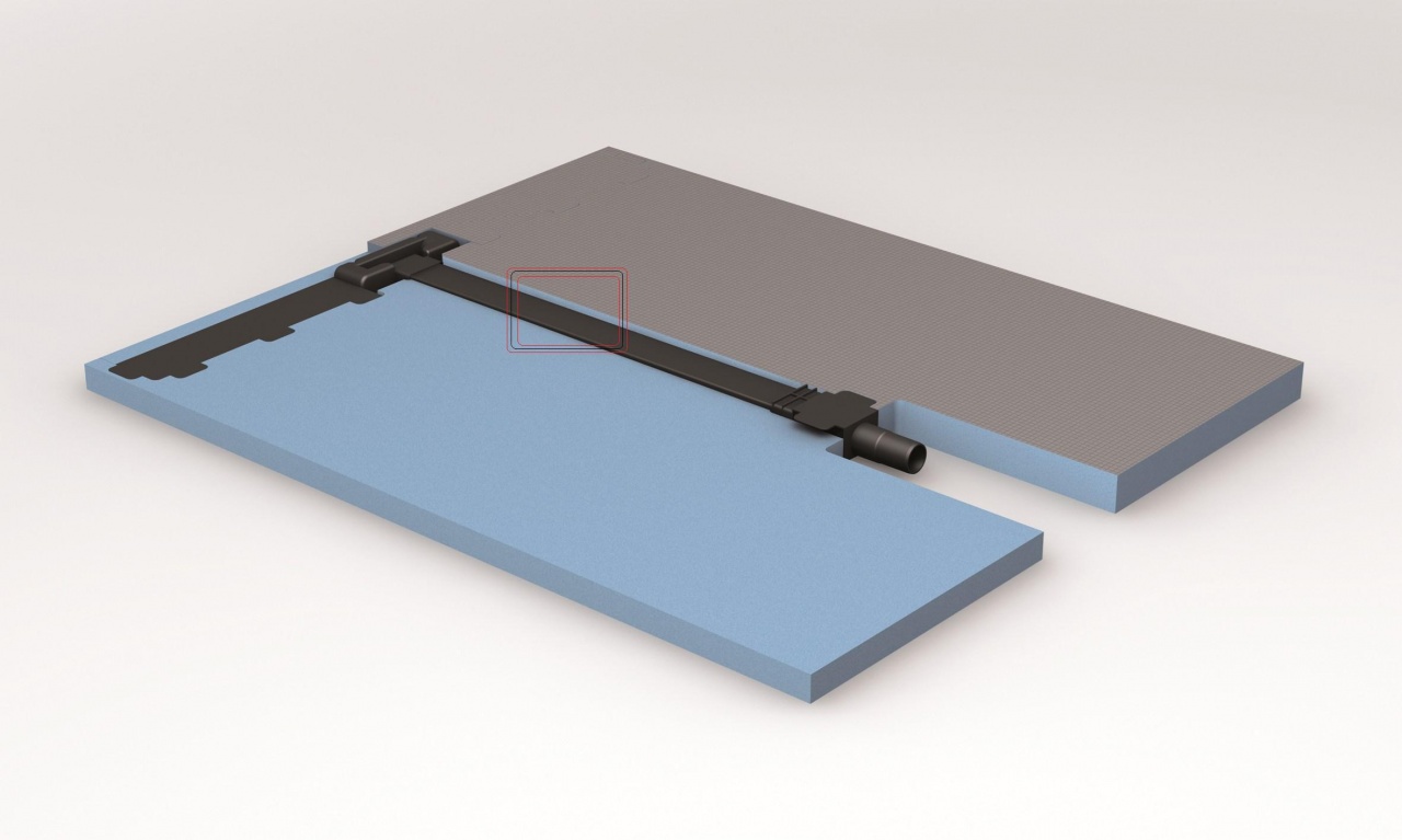

La contrainte principale que je vois est que vous allez être sur une section carrée du pré tube avec un raccord plus que difficile à réaliser.
Sur ce type de configuration à sortie verticale et eloignée du mur je pense d'avantage à un wedi fundo primo sur rehausse, avec évacuation ponctuelle excentrée et sortie verticale.
Votre support est t'il bien un dallage béton ?

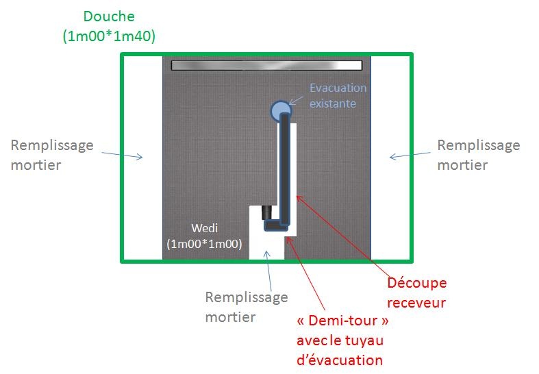

Pour rester en plano, la seule solution serait de faire un demi tour avec le tuyau d'évacuation et de revenir à l'évacuation en faisant des tranchées dans le receveur (voir photo) ?

Le problème est que le demi tour constitue deux angles à 90 degres rapprochés ce qui n'est pas du tout conseillé sur l'ecoulement et peut être une source de " bouchon" à terme.

Après ré-analyse, je vais donc condamner cette évacuation et aller chercher celle de la baignoire qui se trouve un peu plus loin et qui me permettra d'utiliser plano.
Merci de votre aide.
