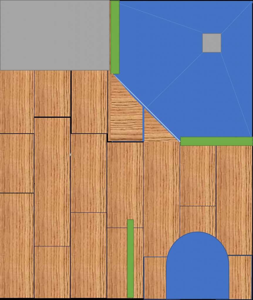

Coupe d'un coin d'un receveur Fundo Ligno Douches à l'Italienne
Bonjour Monsieur
Pour faire une douche de forme pentagonal à encastrer dans un plancher je compte couper l'angle opposé à l'évacuation du receveur Fundo Ligno 900x900x20/41mm avec évacuation excentrée.
Est-ce possible ?

oui c'est possible, mais ici vous devrez à la colle à carrelage compenser la perte de hauteur en entrée de receveur due à la découpe.
Le bord du receveur coupé ne fait plus ici qu'environ 13 mm sur tranche au lieu de 20 mm : vous rentrez ici d'un tiers dans la pente le long de la diagonale.
