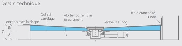

J'ai acheté un receveur Fundo Primo 1800x900x40.
Avec cela une évacuation wedi Fundo Mini Max DN40.
Sur la boite comme sur internet, le Fundo Primo est listé comme compatible.
Le revendeur (petit magasin spécialisé) avait émis des doutes sur ce mini max, ce qui alimente un peu mon hésitation.

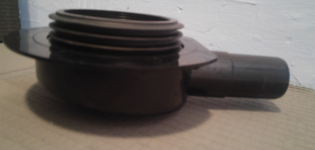

Puisque j'ai un maintenant un gros doute : l'évacuation fait 57mm de hauteur sous le receveur, comme je m'y attendais. Et cela correspond à ma réhausse.
Cependant, je ne vois pas comment l'élément circulaire fileté à l'intérieur et souple à l'extérieur pourrait ne plus dépasser de cette évacuation (et ses 57mm).
Le receveur de 40mm d'épaisseur ne laisse aucune place sur le dessous non plus pour absorber cette épaisseur.
J'ai trouvé pas mal de pdf mais pas le bon je pense. Le papier fourni dans la boite représente cette zone en noir sur noir et aide peu.
Il semble possible de forcer sur la partie caoutchouteuse pour la faire entrer dans l'évacuation (avec cet élément dans le sens inverse de ma photo, càd partie souple en bas), mais j'aimerais avoir confirmation qu'il s'agit bien de la marche à suivre et le cas échéant faut-il faire cette action (le forçage) avant de poser le receveur puis le poser et visser l'élément à l’intérieur du pas de vis? Dans les vidéos, le vissage se fait receveur "debout", et ensuite ça entre tout seul!?

pour vous rassurer ceci est le principe même de ce produit:
enfoncer les 3 joints à lèvre dans le corps de siphon.
On peut éventuellement graisser ces joints pour cela.
Le principe est :
- de monter la bague vissée avec l'anneau à 3joints à lèvre sur le receveur avant,
- de sceller votre corps de siphon,
et avant séchage de présenter à blanc le receveur avec 3 joints à lèvre et de vérifier si vous êtes dans l'axe siphon..
Une fois tout correct vous collez chape et receveur et vous collez/enfoncez le tout,
CE
