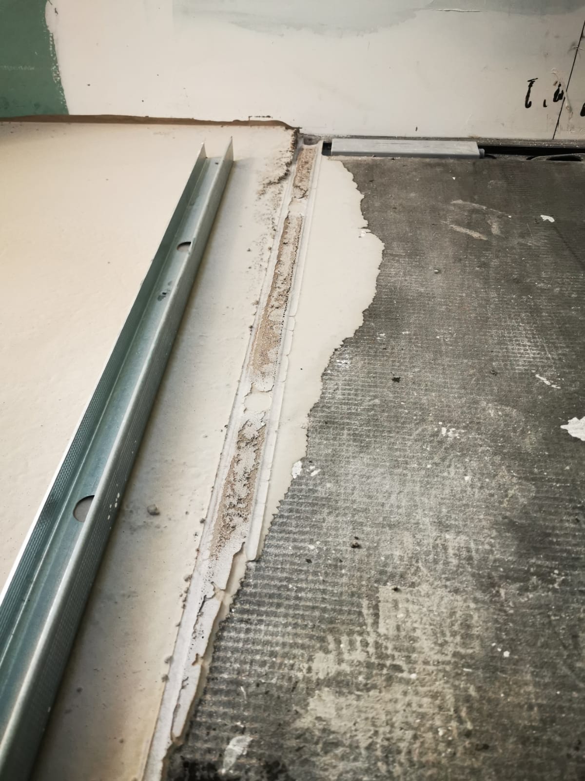

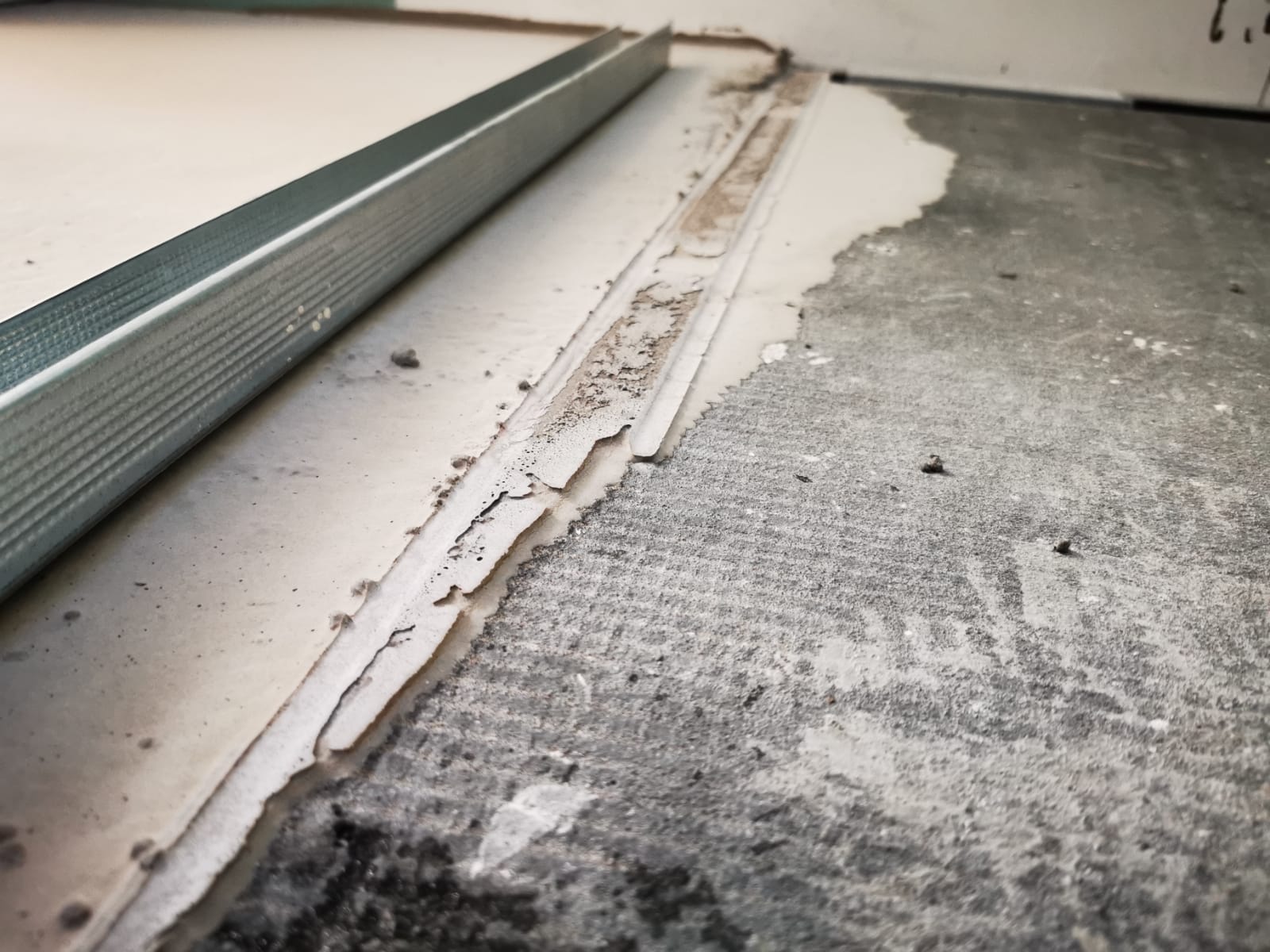

Comment retirer du ragréage sur bac wedi Douches à l'Italienne
Après avoir mis en place mon bac Wedi sur un planché bois, j'ai réalisé un béton léger puis un ragréage autour du bac.
Mon problème est que le ragréage à coulé sur le bac Wedi, que me conseillez-vous pour retirer le ragréage et comment faire mon étanchéité si j’abime le bac ?
Je vous transmet une photo, je vous remercie.

Bonjour, vous pouvez , gratter / faire sauter la surépaisseur au bord avec une spatule. Le receveur est étanche dans la masse, et vous devrez faire un pontage avec bande étanche et SEL wedi 520 ( Kit Fundo) : donc la partie etanche sera assurée , la il s'agit de diminuer la surépaisseur. cdt pvaysssie
