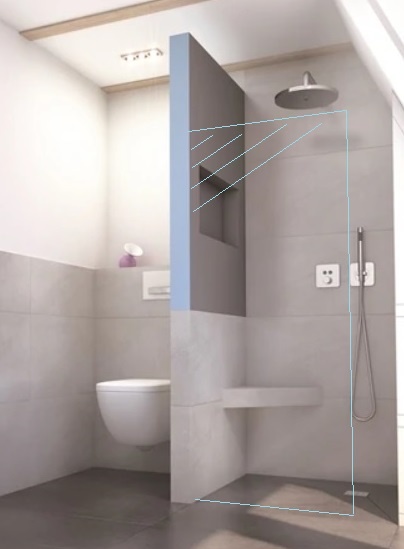

Comment fixer une paroi de douche sur cloison autoportante Wedi Sanwell avec niche Douches à l'Italienne
je souhaiterais créer une cloison séparatrice entre mes toilettes et ma douche en utilisant un panneau Wedi Sanwell avec niche intégrée. La réalisation ressemblerait à celle présenté en exemple sur votre site à la différence que je souhaiterais fermer ma douche par une paroi vitrée.
Ces parois sont relativement lourdes, aussi, je me demandais si c'était réalisable, et sous quelles conditions.

ci joint le projet en reprenant la photo de présentation de votre site

la solution réside dans l'intégration de renfots sur le panneau wedi avant carrealge.
voir PJ
