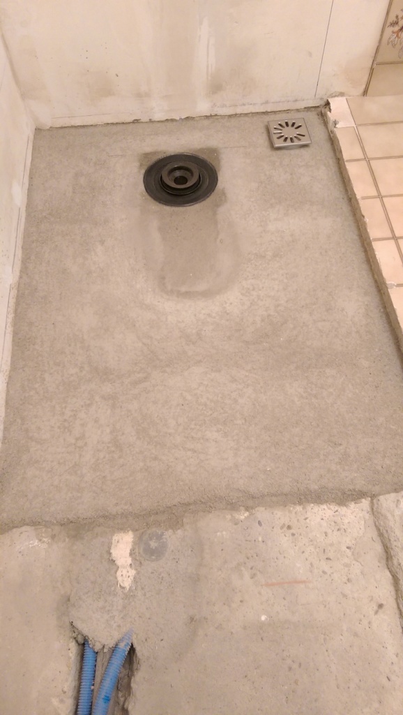

Une petite photo avant collage du Wedi que je ne ferai que dans 10 jours étant absent durant cette période ce qui assurera un séchage optimum.
Je n'ai pas eu de réponse aux 4 petites questions ci dessus. Pourriez vous y répondre avant mon retour?
J'en profite pour en rajouter une autre: Je vais coller des panneaux Wedi de 6mm contre le mur avant la pose du receveur pour rattraper l'épaisseur de l'ancien carrelage mural et renforcer l'étanchéité sur une hauteur de 60cm. Je compte employer de la colle Keraflex S2 ainsi que du 610 entre les panneaux et la jonction sur le receveur. Dans ce cas il me semble avoir lu que le kit d'étanchéité n'était pas nécessaire, bien que je l'ai acheté? De toute façon il me servira pour les 2 autres côtés (liaison entre le Wedi et l'ancien carrelage au sol pour le grand côté et la chape à venir pour le petit côté).
