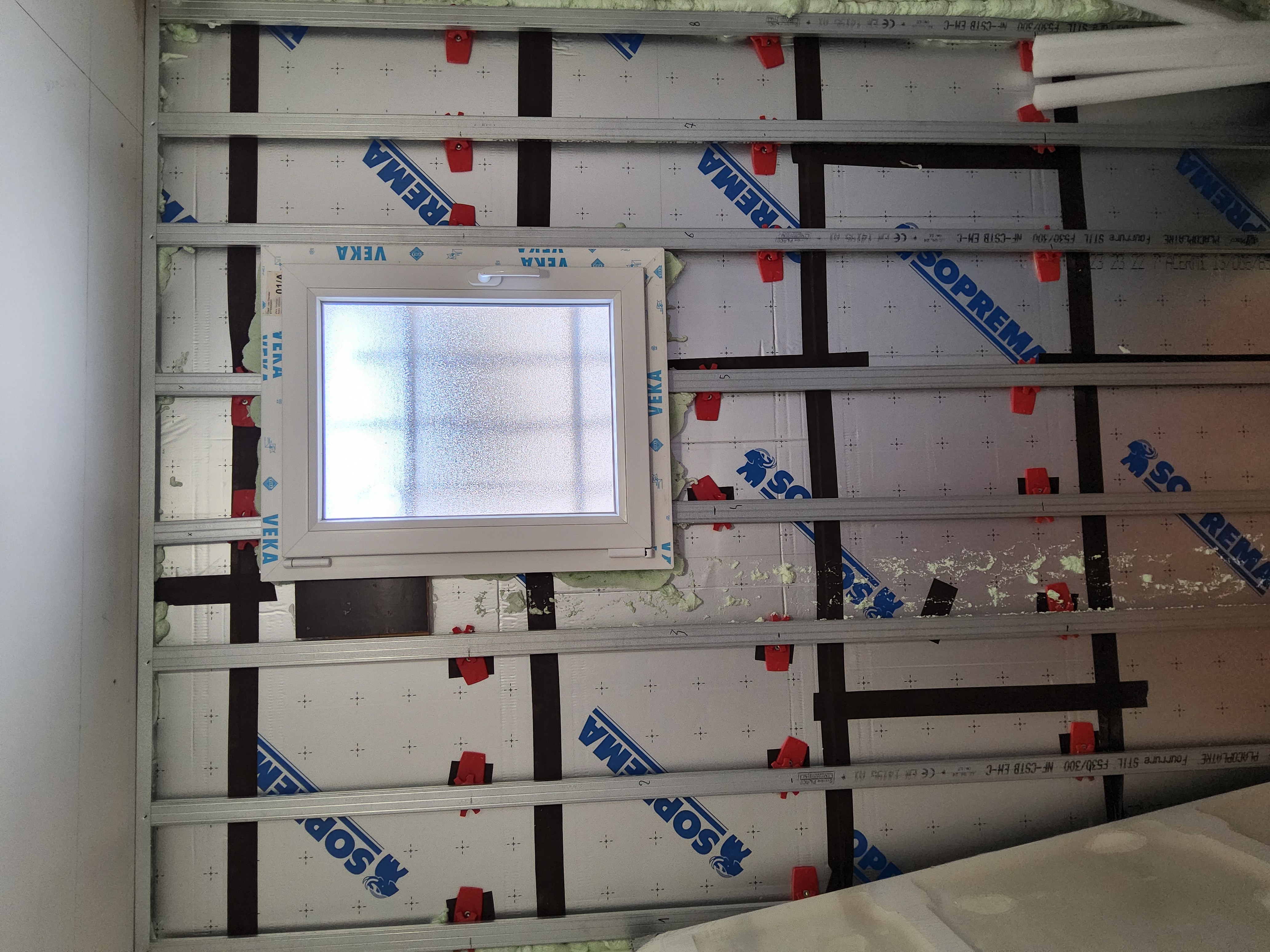

Collage sur ossature métallique et placo Douches à l'Italienne
Bonjour,  je souhaiterais coller des panneaux WEDI epaisseur 12,5 mm sur une ossature métallique,  les rails étant espacés de 30 cm, est-ce qu'un collage avec la colle 610 sera suffisant ou vaut-il mieux mettre des vis dans les rails avec les rondelles de fixation WEDI ?

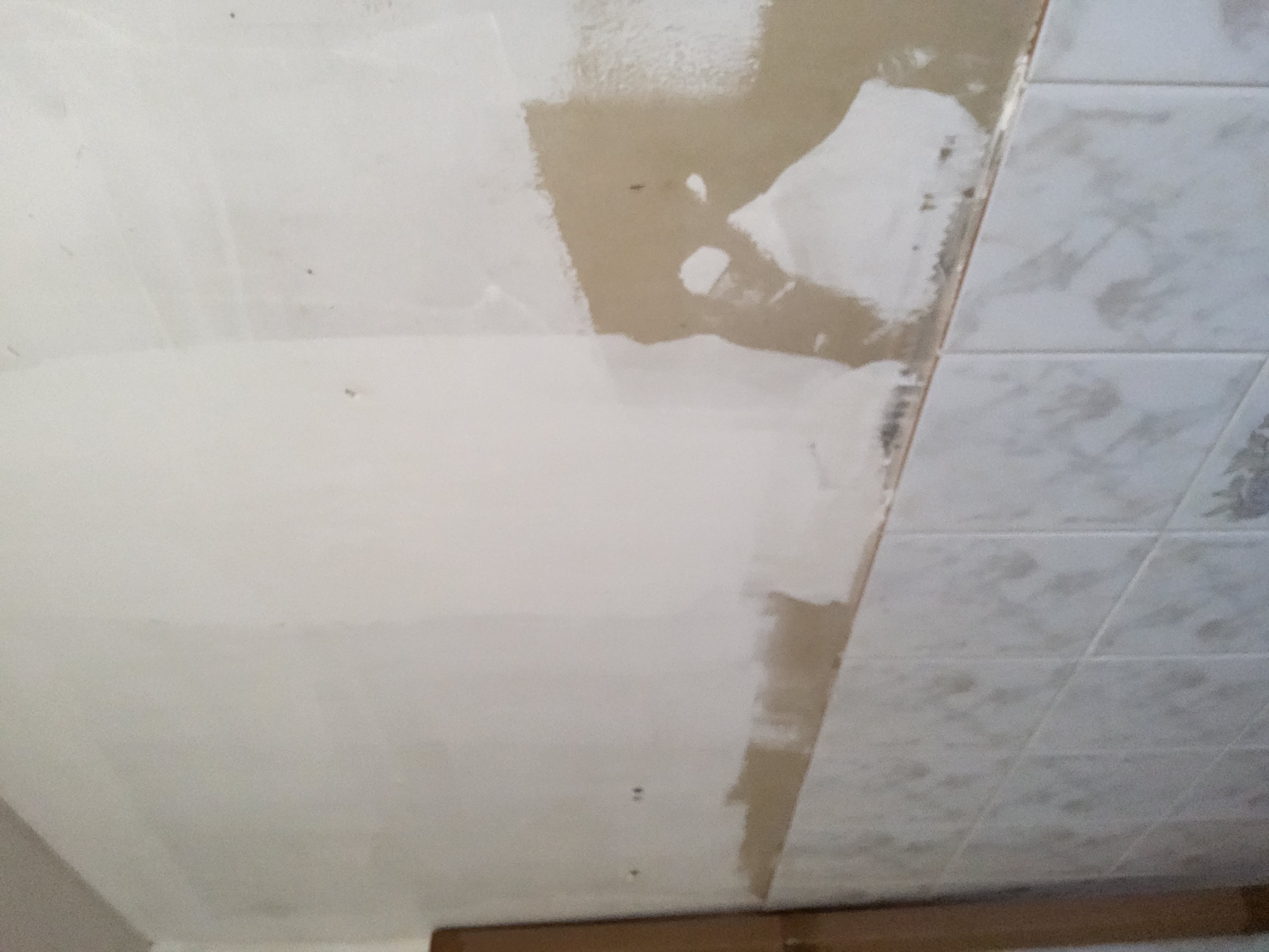

Deuxième question : je souhaiterais mettre des panneaux WEDI en 6 mm pour rattraper l'épaisseur de mon carrelage sur du placo, est-ce que un collage de ces panneaux avec la colle 610 est suffisant ?

24/02/2025 à 10h02
J'a eu aussi votre question par mail, mais la réponse est oui dans les deux cas.
