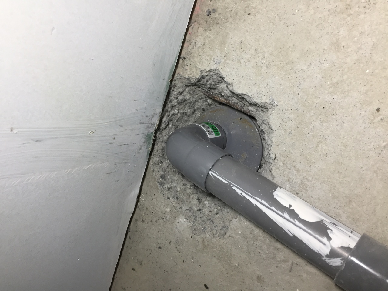

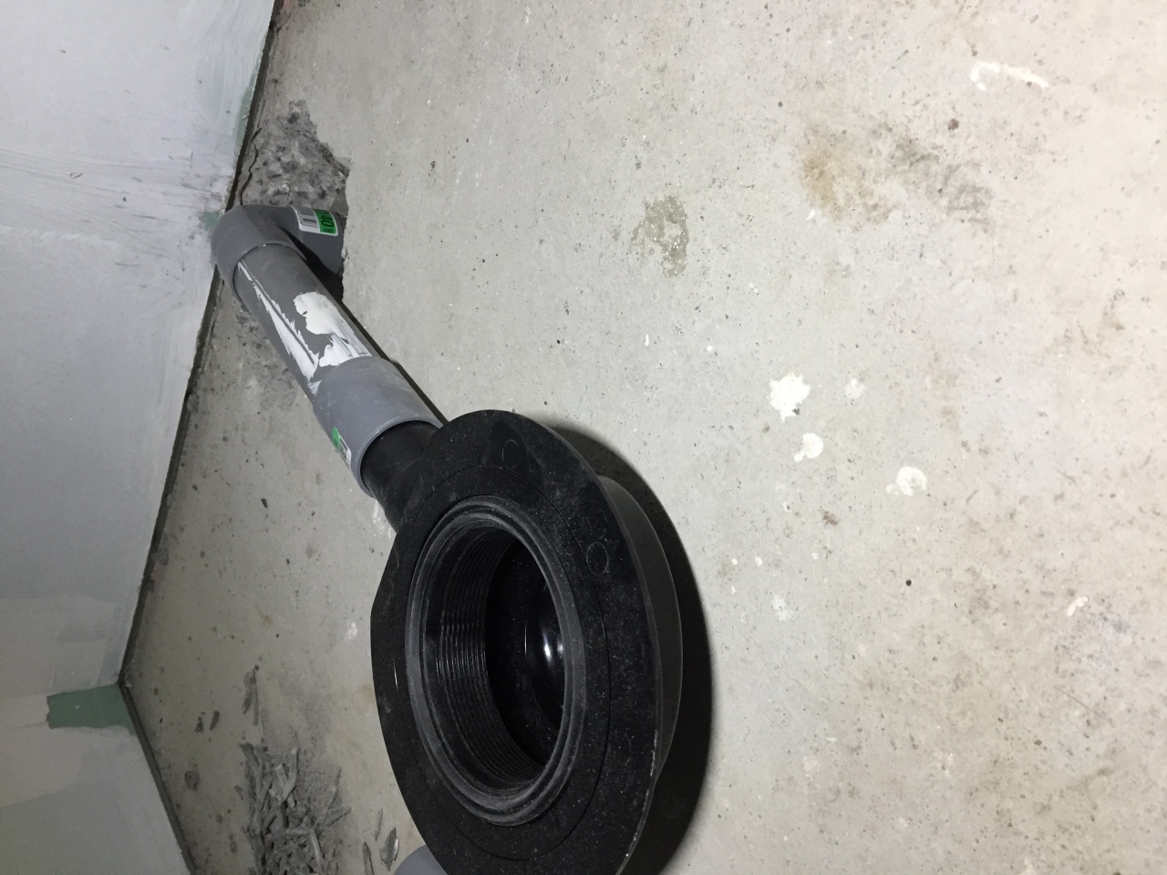

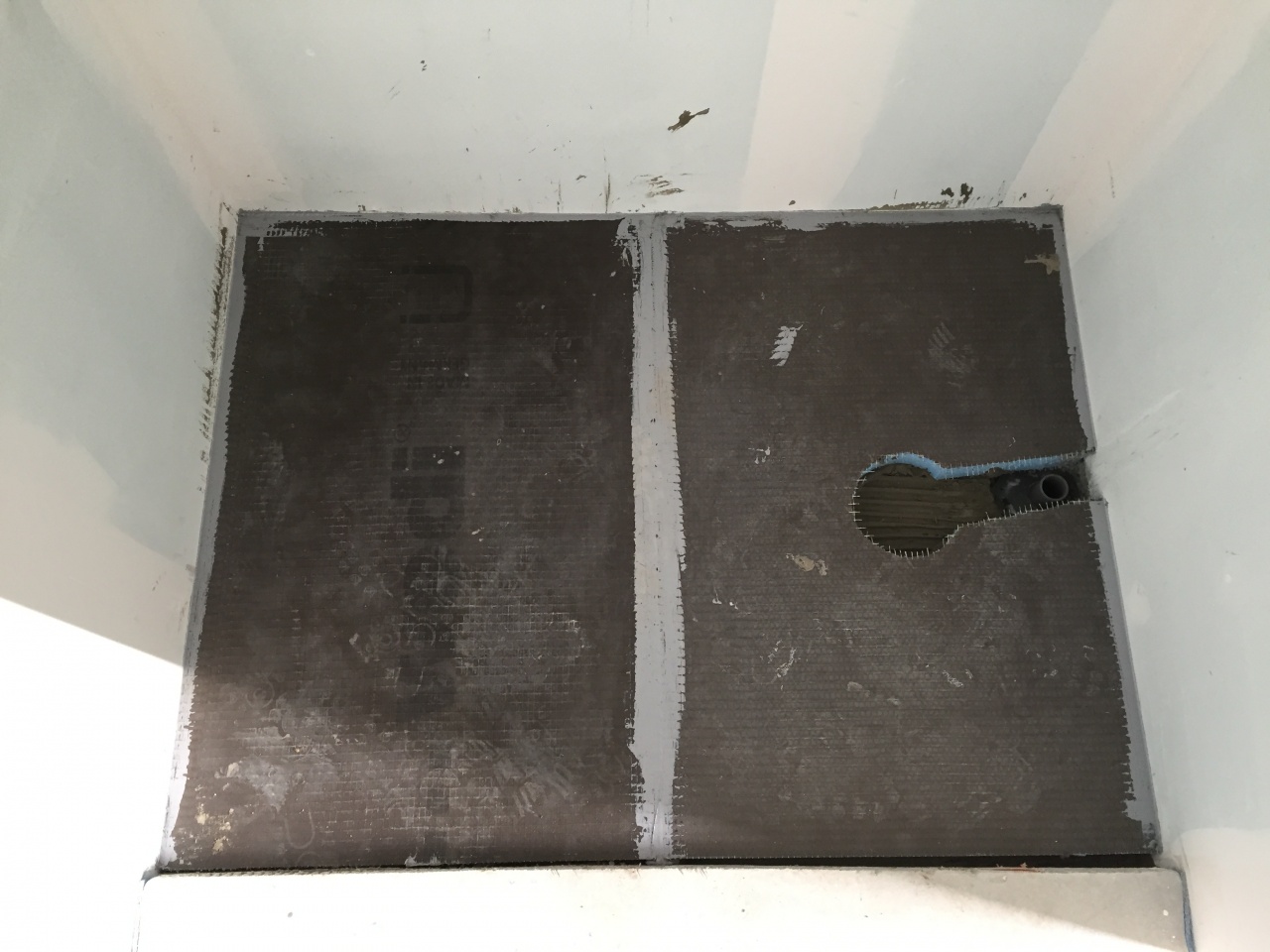

ici j'ai été obliger de casser la dalle pour descendre l'evacutation, puis calcul de la pente, je dois avoir entre 4 et 5% donc je suis large.
Puis collage de deux morceaux de wedi épaisseur 50mm, Colle a carrelage type c2 entre dalle et wedi, et colle wedi 610 entre les deux morceaux.
Enfin étanchéité entre les murs et les panneaux et entre les panneaux au wedi 610.
la suite bientot ! Interpellez moi si quelque chose vous semble anormal merci

04/01/2017 à 15h01
Ceci me semble très correct.
bon trvaux à vous

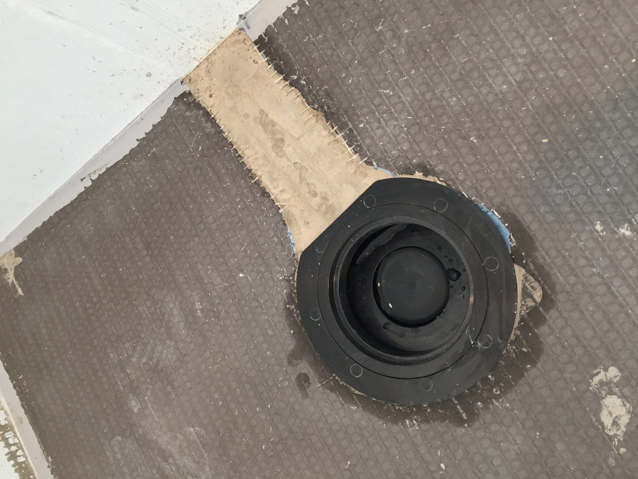

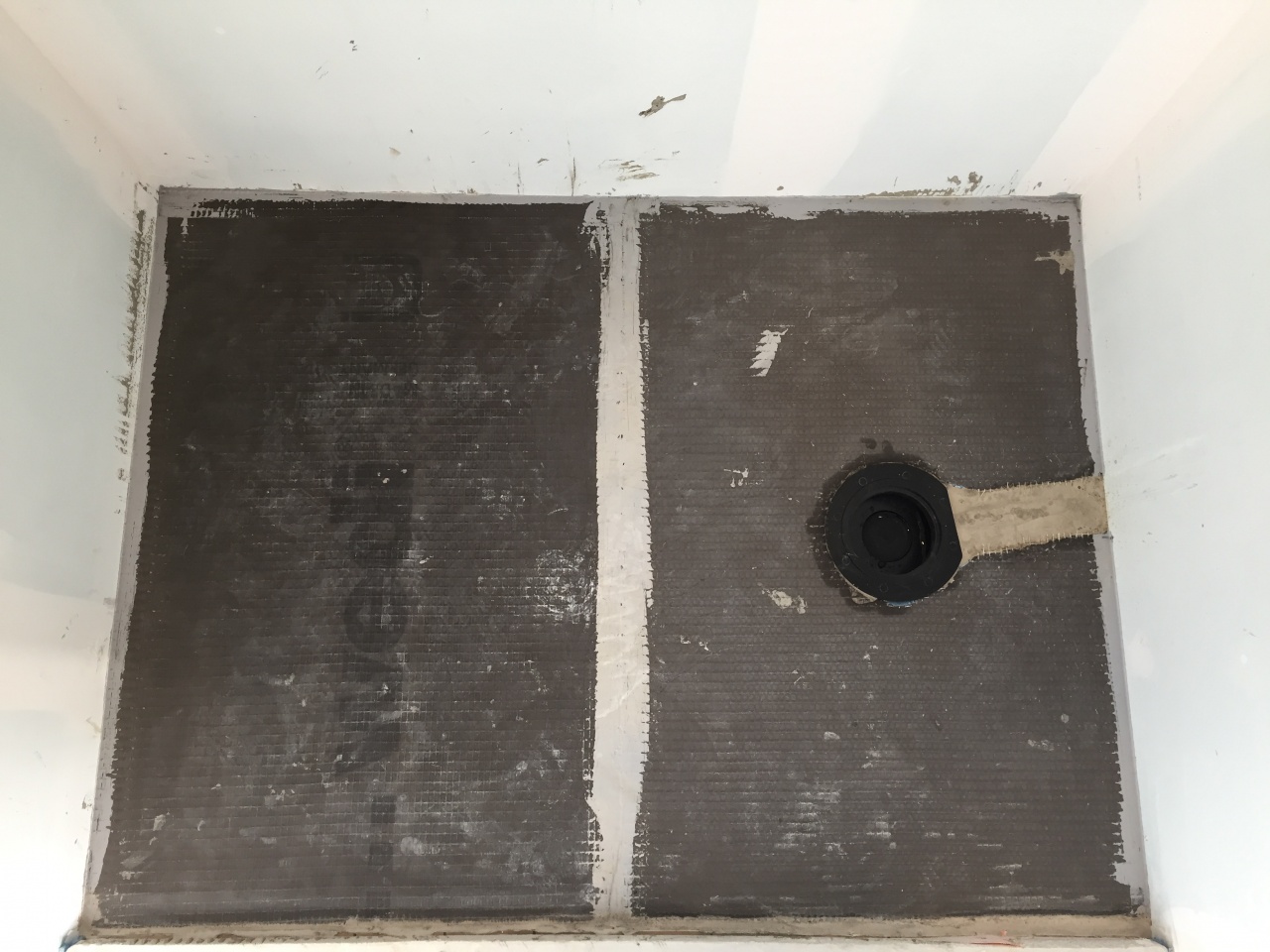

Hier j'ai scellé la bonde d'évacuation au mortier chape, ainsi que le petit espace entre La rehausse et la dalle.
Et aujourd'hui j'ai enfin coller mon receveur wedi à la colle type c2 Avec un peigne U9 en double encollage, j'ai laisser dès paquet de carrelage dessus je vais attendre dimanche pour voir le résultat et faire l'étanchéité .

06/01/2017 à 12h01
Le montage de votre rehausse pleine mousse est bon,
astuce : vous pouvez utiliser du liquide vaisselle pour faciliter l'entrée de la bague avec les trois joints à lévre dans le corps de siphon

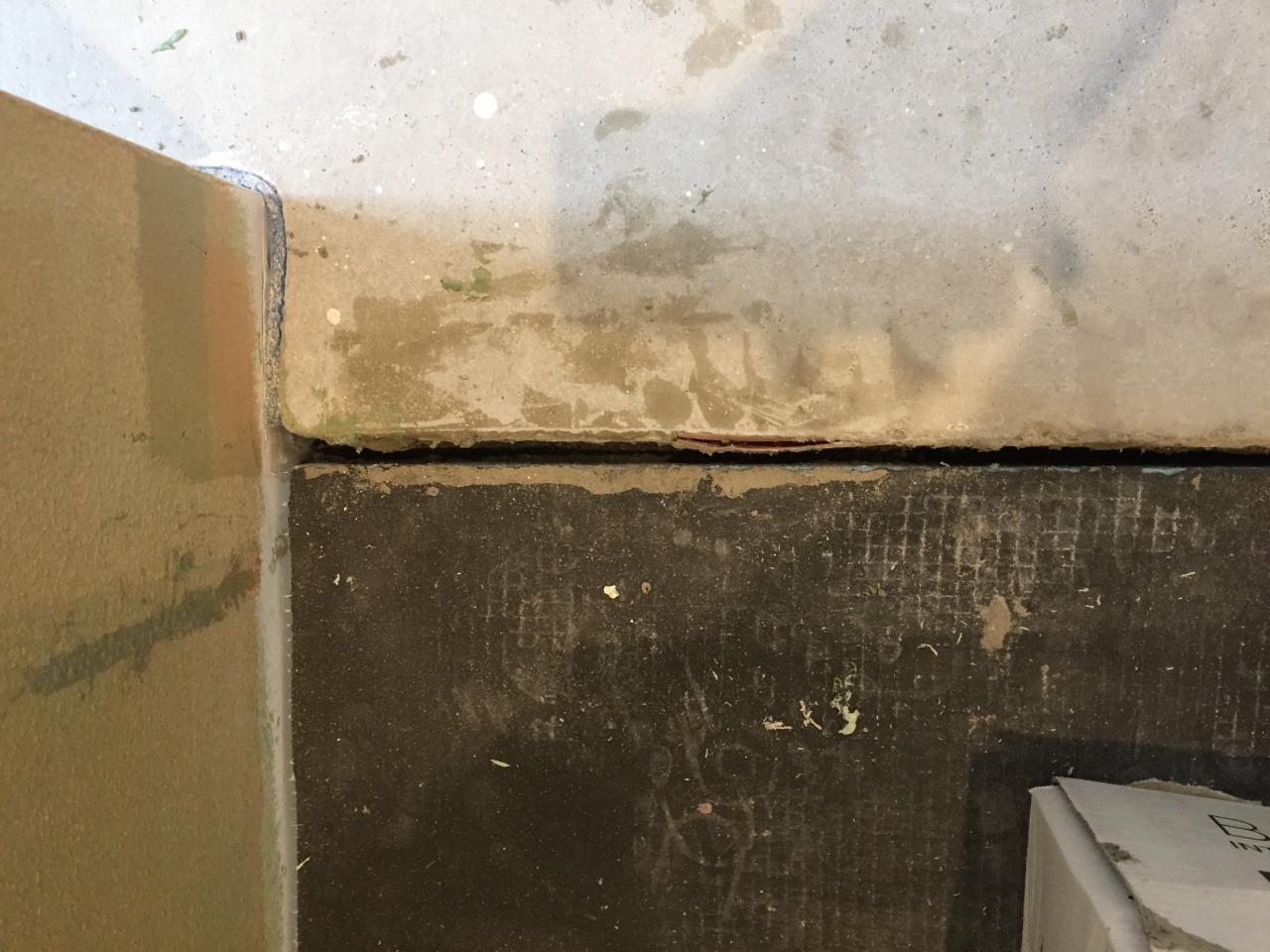

Bonsoir, j'aimerais savoir comment combler le vide entre ma chape et le receveur ? Environ 1cm au maximum

L'espace à combler étant assez important, le mieux est d'utiliser un mortier chape pour boucher cet espace.
