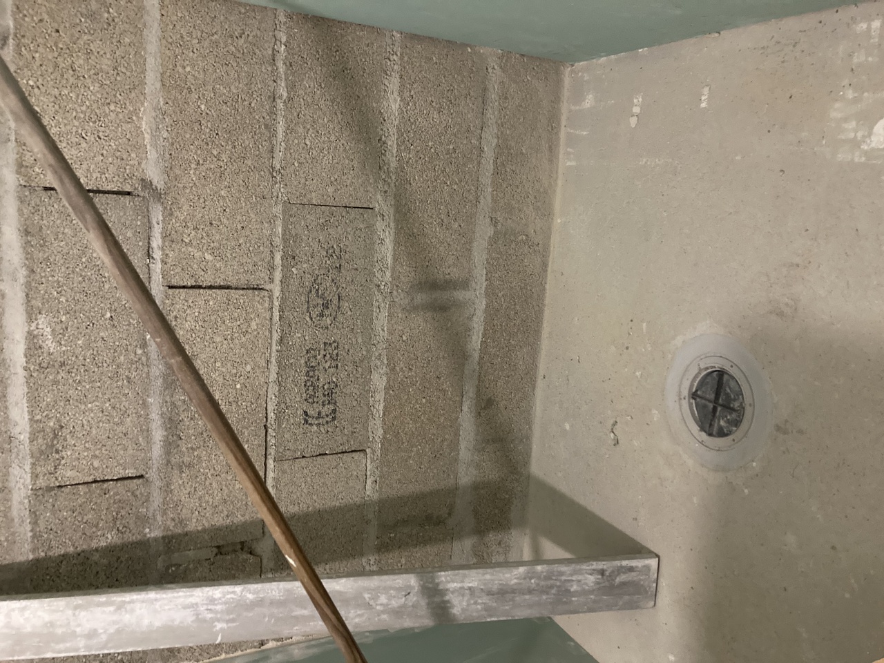

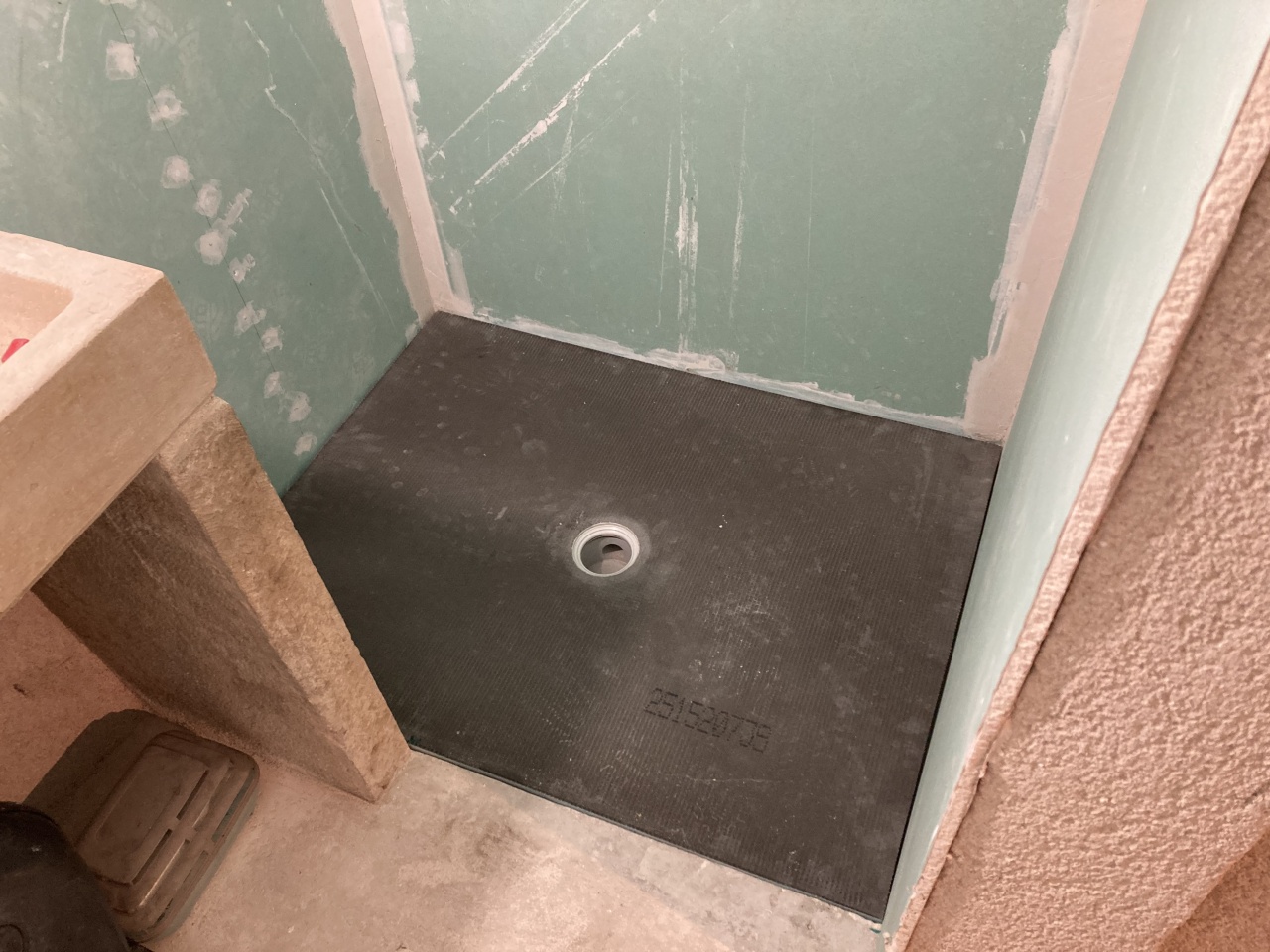

Avant de continuer les travaux je désire savoir comment traiter le collage du receveur et traiter l'étanchéité avec le placo sur 3 faces et pour la 4 face pierre calcaire support vasque il y aura aussi une petite marche de séparation entre l'espace douche et l'accès
l'ensemble sera revêtu de travertin pour les 4 faces et mosaïque pour le receveur

Le receveur a été posé à blanc pour vérification faut il aussi traité une étanchéité au niveau de l'emmanchement avec l'écoulement qui est scellé
09/11/2021 à 12h11
Le raccord entre receveur et mur étanché se fait avec la bande étanche wedi via le kit d'étanchéité wedi.
