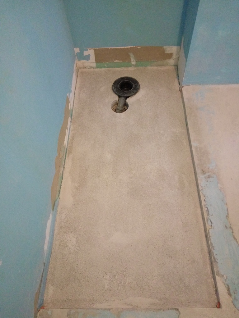

Je fais appel à vous pour confirmation de pose dans les règles de l'art. J'ai une réservation de 185x89cm que je souhaite combler avec un panneau Wedi excentré de 120x90x4cm. Le reste de la réservation sera comblée par un panneau Wedi plat, collé sur la tranche au receveur avec la colle-mastic 610. En terme de hauteur, il y a 5cm à combler pour atteindre le niveau de la chape (plancher chauffant). L'évacuation ne tombe pas exactement à la verticale avec le siphon (photo 1).
- Est-ce qu'il est possible de rattraper 1 cm avec la colle qui fixera le Wedi sur le béton? Sinon, dois-je faire un ragréage au préalable?

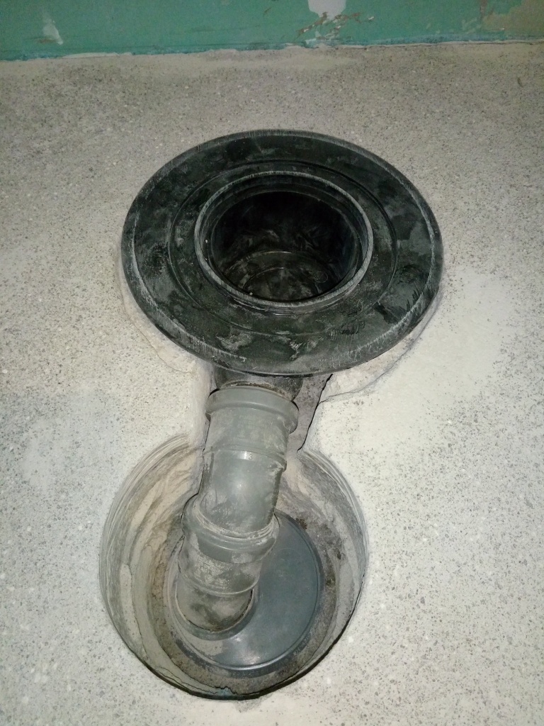

- le siphon est posé sur le béton à la bonne hauteur. Par contre je voulais savoir si je peux conserver le trou d'accès à l'évacuation qui est en diamètre 125mm, ou bien le panneau Wedi doit-il impérativement être collé sur l'ensemble de sa sous-face? (voir photo 2)

Bonjour, pour reprndre vos points,
- "Est-ce qu'il est possible de rattraper 1 cm avec la colle qui fixera le Wedi sur le béton? Sinon, dois-je faire un ragréage au préalable?" :
un ragréage est necessaire. La colle ne peut reprendre 1 cm.
- " le siphon est posé sur le béton à la bonne hauteur. Par contre je voulais savoir si je peux conserver le trou d'accès à l'évacuation qui est en diamètre 125mm, ou bien le panneau Wedi doit-il impérativement être collé sur l'ensemble de sa sous-face? (voir photo 2) ": il serait interessant de combler ce trou avec une piece d'isolant rigide type PSE ou XPS taillée dans une chute.
Comme cela vous avez un support plan et vous gardez une possibilité d'intervention au raccord du tube de 125.

Bonjour Mr Vayssie,
Merci pour votre réponse. Quel type de produit me conseillez-vous pour le ragréage? Je suis un peu perdu avec le nombre de références de ragréages chez Weber:
- quel serait le produit le plus adapté selon vous?
- quelle est l'épaisseur idéale à rattraper ?
En lisant les caractéristiques de weber.col.flex, il est indiqué: "épaisseur de colle après pose des carreaux : de 2 à 10 mm".
Merci beaucoup :)

Il m'est difficille de parler en lieux et place de weber,
Un ragréage pour sol intérieur P3 est notre domaine d'emploi. Ceci se fait de manière classique au mortier chape à la régle.
Il existe neanmoins des produits autolissants forte epaisseur, notamment chez weber.
Vous devez rattraper de environ10 mm
Apres sur la doc weber colle flesx en fonction de la dimension de vos carreaux on vous donne le peigne à utiliser,
par exemple pour un peigne U6 = 6x6x6 mm, on le passe incliné à 45° donc compter 3 mm de colle.
Avec un peigne U10, utlisé à 45° l'epaisseur de colle est de 5mm.

Bonjour Mr Vayssie,
Merci pour vos réponses rapides. Oui je comprends. Je cherche à minimiser le travail à fournir mais en conservant les règles de bonne pose. Pensez-vous qu'il est acceptable d'interposer un panneau Wedi de 6mm entre le béton et le Fundo Primo? Les 4mm restants constitueront l'épaisseur de la colle. Si cette solution est moins bonne, je m'orienterai vers un ragréage autolissant comme suggéré ci-dessus.
Merci, cordialement
19/05/2016 à 11h05
Cher ùmonsieur,
vous pouvez effectiveùment compernser par un panneau wedi de 6mm.Le collage entre panneaux se fait à la colle flex.

Merci pour vos réponses. Voici l'état d'avancée des travaux:
J'ai prévu du polystyrène dur sur l'évacuation, bétonné sur 4cm au dessus de l'évacuation. J'ai fait un ragréage auto-nivelant sur l'ensemble pour rattraper environ 7-8mm. Collage du receveur et des éléments Wedi plats au sol avec de la Weber.col.flex avec peigne en demi-lune de 10mm (panneaux Wedi collés entre eux à la colle Wedi 610). Mise en place de poids de 25kg un peu partout depuis 1 semaine et demi.
Il me reste à attaquer les bandes d'étanchéité, pensez-vous qu'il soit judicieux de prévoir une membrane d'étanchéité sous carrelage sur l'ensemble de la salle de bain ?
Merci,
23/06/2016 à 12h06
En dehors de la zone douche, en raccord avec notre receveur une membrane d'étanchéité est nécessaire sur support bois, pas sur les autres supports.
Cela peut s'averer necessaire sur support beton si votre espace douche n'est pas cloisoné/paroi de douche.
