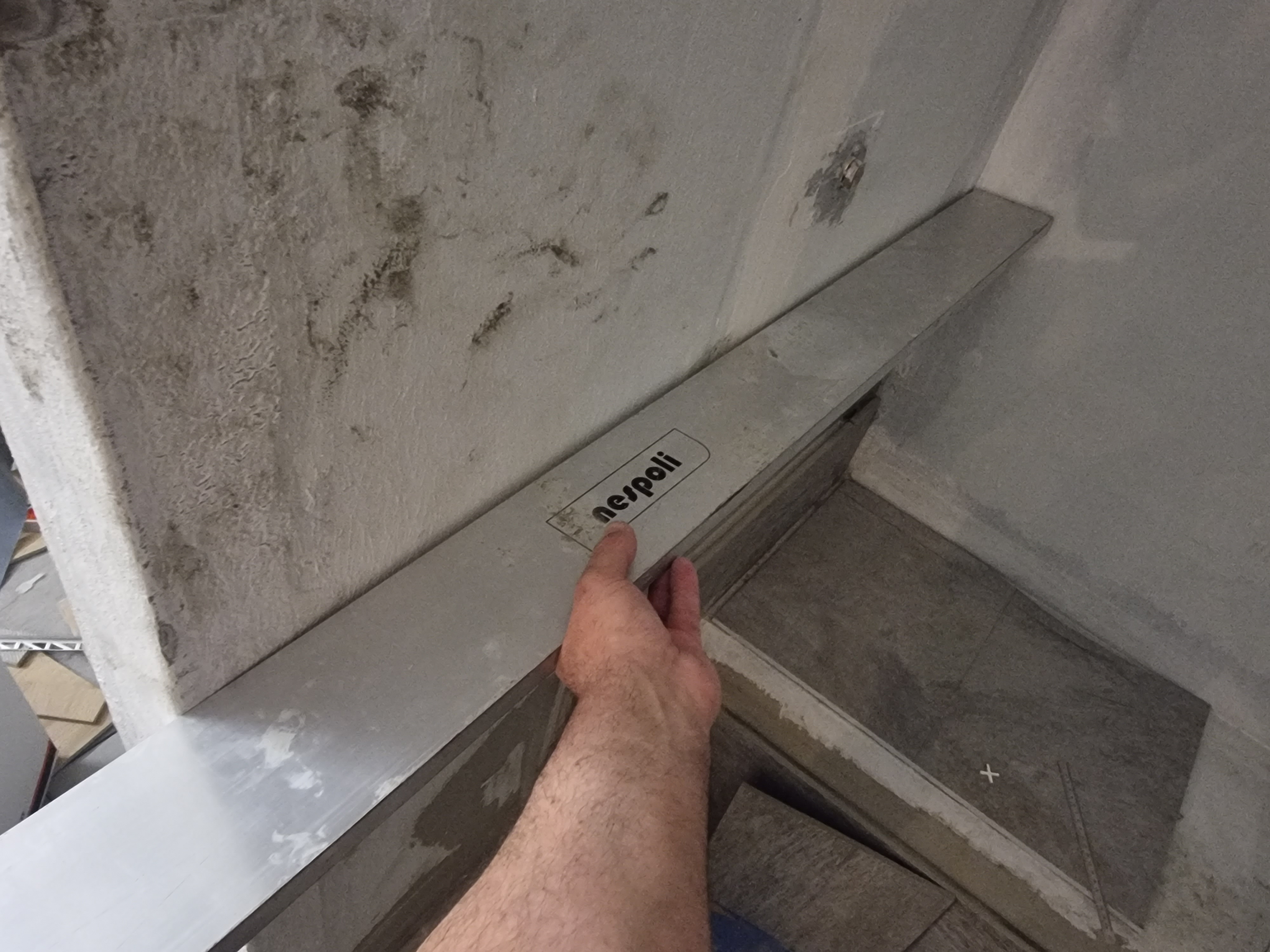

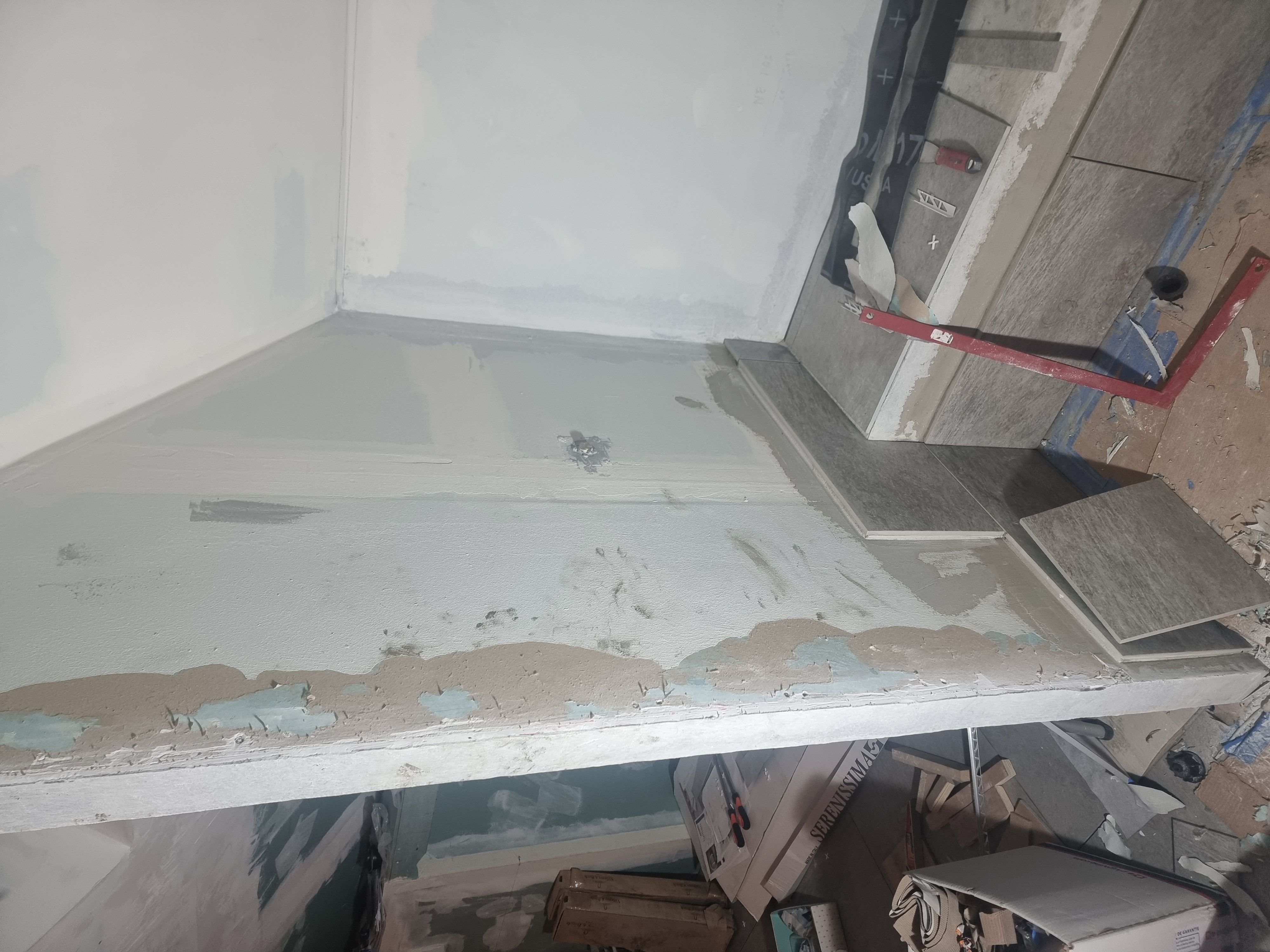

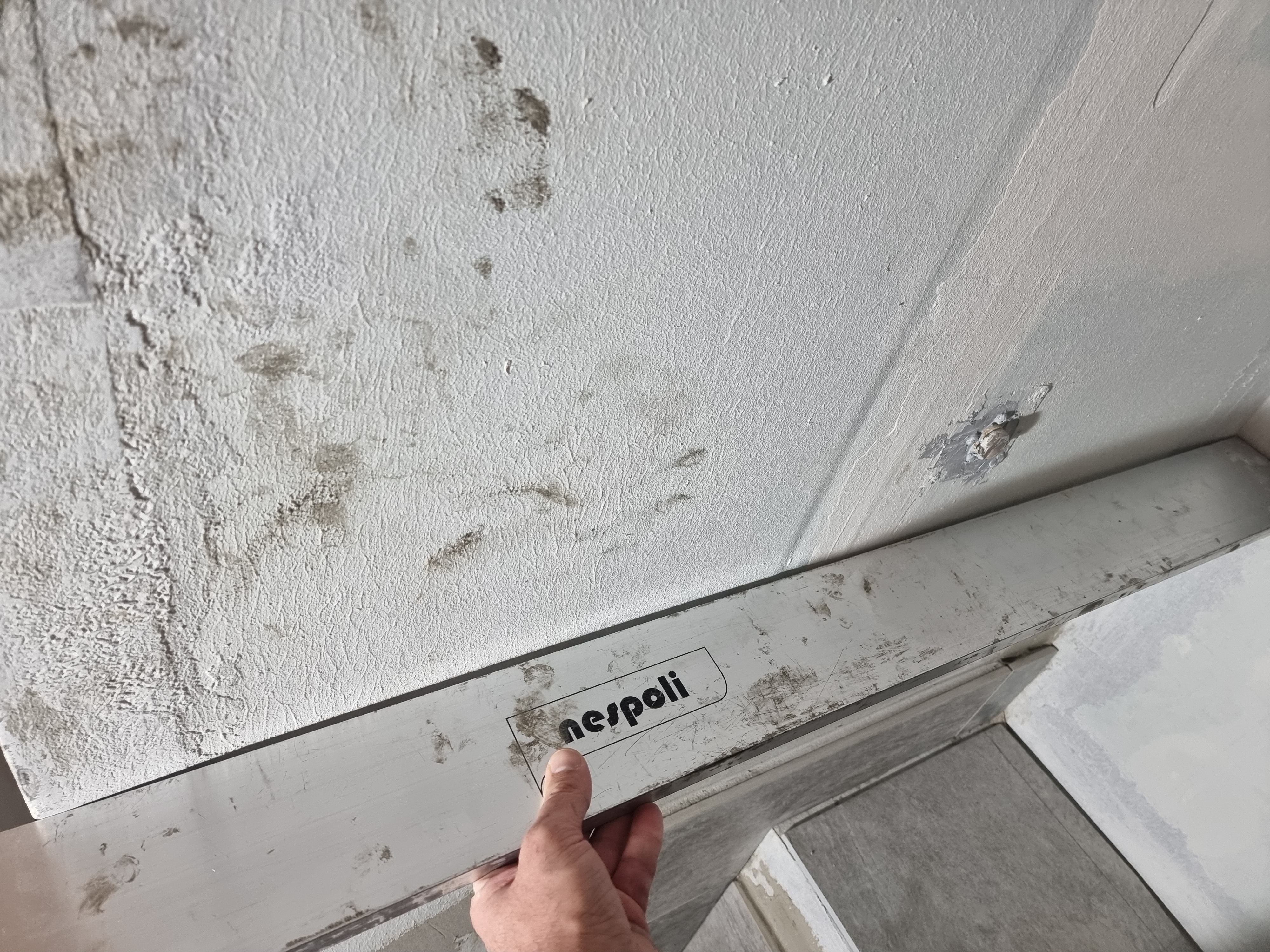

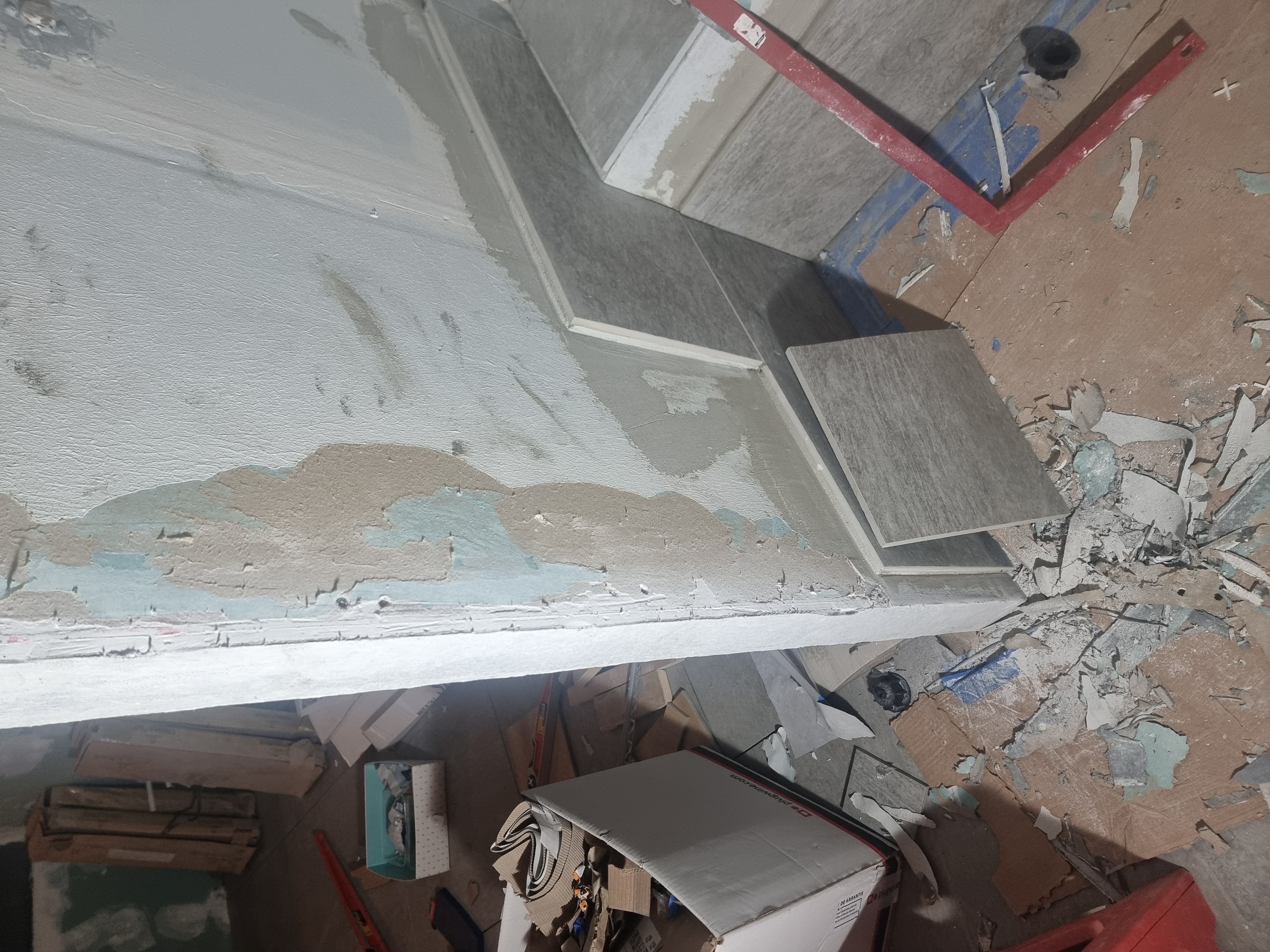

Et voici le mur après avoir enlevé les bandes. J'ai constaté qu'en plus la sur-épaisseur de bande + colle s'ajoute au placo du bout qui dépassait légèrement. Bref, un support qui n'était vraiment pas un cadeau pour carreler ensuite…
J'envisage donc de reposer une bande wedi collé avec du 610, bien soigner le raccord avec le morceau de bande d'origine qui reste en bas (je ne voulais pas compromettre l'étanchéité avec les bandes du sol) et remettre une passe d'Aquamaster par dessus. (toute la douche a reçu 3 couches d'Aquamaster)
Qu'en pensez vous?

14/12/2023 à 09h12
Bonjour, la bande est étanche et le collage étanche sous la bande est la pour éviter un passage d'eau dans cette zone infime. Il n'est pas nécessaire de charger en SEL ici, et le collage a la 610 bien lissé est possible en rattrapage comme ici. cdt pvayssie
