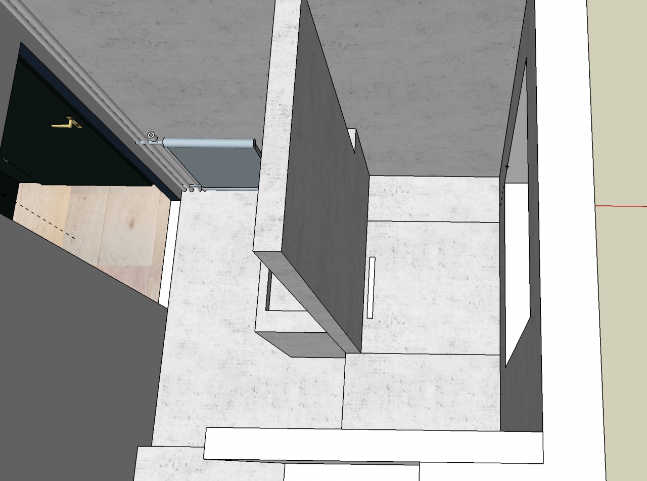

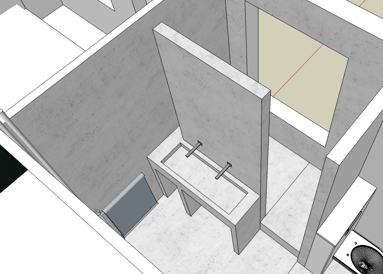

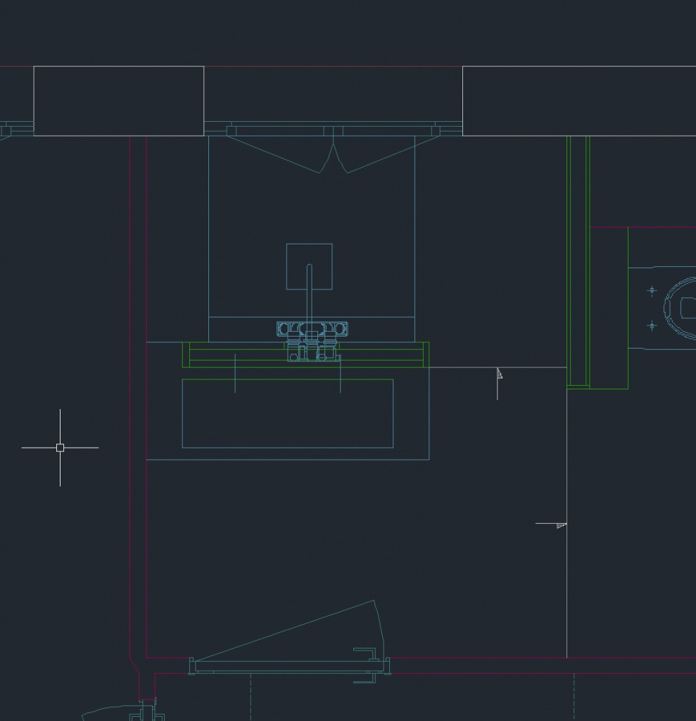

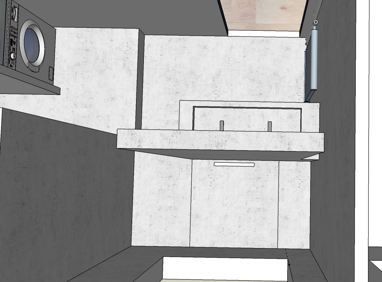

Je vais rénover ma salle de bain. Une cloison va être créée, perpendiculairement aux murs existants. D'un coté, la douche, avec receveur Fundo Riolito Neo, de l'autre, deux vasques.
Cette cloison doit donc être suffisamment solide pour supporter le meuble vasques, et contenir la tuyauterie pour douchette + ciel coté douche ainsi que deux robinets pour les vasques de l'autre coté.
Ne pouvant pas décaisser, la partie douche va être surélevée (sur chape).
Que conseillez vous d'utiliser pour créer la cloison séparatrice ?
1) Je pensais monter des panneaux Wedi 30mm de chaque coté sur rails au lieu de Ba13. Et faire le meuble vasque en panneau Wedi également.
1a / Ce serait assez solide ?
1b / Aussi, quelle profondeur de rails je dois prévoir pour faire passer la tuyauterie ?1c / Je peux faire sortir les arrivées d’eau dans un panneau d’ep. 30mm ?
2) Autre solution, la cloison serait créée en béton cellulaire, ainsi que le meuble. Donc faire des tranchées pour passage des tuyaux. Le raccord au sol entre le receveur Wedi et la cloison en Siporex ne pose pas de problème ?
D’avance merci,
Jessica

19/03/2018 à 18h03
Pour ce type de montage,
une cloison ne panneau de 50 mm wedi est idéale :
autoportante, se colle au sol et aux appuis au mastic 610..
et peut être rainurée pour passer tous les réseaux puis rebouchée de colle à carrelage
