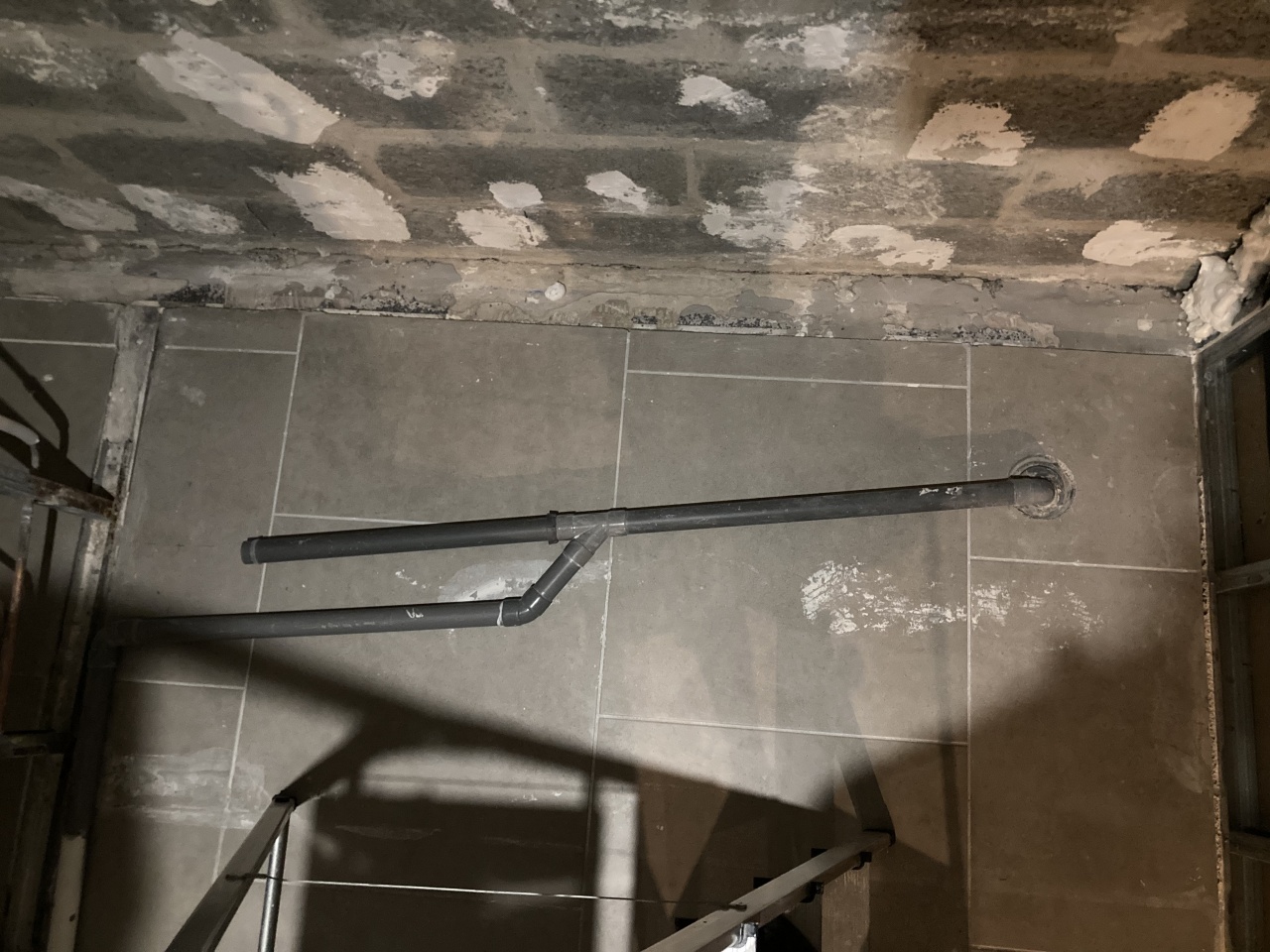

Bonjour,ça y est, j’attaque la rénovation de ma salle de bain et je viens de retirer l’ancien receveur. A ma grande surprise, je constate que mon évacuation est en fait prévue â l’opposé des arrivées d’eau (si on se positionne comme pour prendre une douche, le mitigeur est devant soi et l’évacuation derrière soi). Ne disposant pas de réservation dans le sol (carrelé), que me conseillez vous comme receveur ? J’aurai aimé partir sur les receveurs avec bonde intégrée mais je ne vois pas comment faire le chemin jusqu’à l’évacuation dans le sol dans mon cas avec ces modèles. Les dimensions de la douche sont 186x83cm. Une des solutions qui pourrait être possible serait d’installer un kit de rehausse sur un receveur en un point au sein duquel je pourrai faire passer mes tuyaux pvc jusqu’à l’évacuation… Mais avec 1m86, mieux vaut-il partir sur un receveur de 2m ou un receveur de 1m80 à « compléter » sur quelques cm ? Comment « compléter » un receveur avec le kit de rehausse ? Voyez vous une autre solution ?Merci pour vos conseils !

je ne comprends pas pourquoi il ne serait pas possible d’installer un circuit de tuyaux d’évacuation depuis la bonde jusqu’à l’évacuation au sol au sein de la rehausse du receveur ? C’est ce qui était fait sous mon ancien receveur. Si je prends des panneaux de construction en guise de rehausse, n’est-il pas possible de prévoir des saignées pour passer mon tuyau ?
la douche ne s’évacuait pas mal dans l’absolu, simplement elle se bouchait très régulièrement avec les cheveux des 4 filles de la maison. Quitte à avoir tout cassé, autant prévoir le meilleur débit d’évacuation possible ?

ok, merci pour ces renseignements. Je n’ai pas d’évent sur cette partie de l’évacuation (cf. Photo jointe au post précédent) et l’ensemble tombe dans une évacuation plus large sous le sol donc je ne sais où elle va ni s’il s’agit de l’évacuation principale.
la rehausse n’est pas un problème à mes yeux donc pas de soucis. Pour une dimension de 186x83, préconisez vous un receveur de 1m80 auquel on rajoute des bouts de panneau de construction (pour faire 1m86), ou plutôt un receveur de 2m à recouper en longueur + largeur ?
