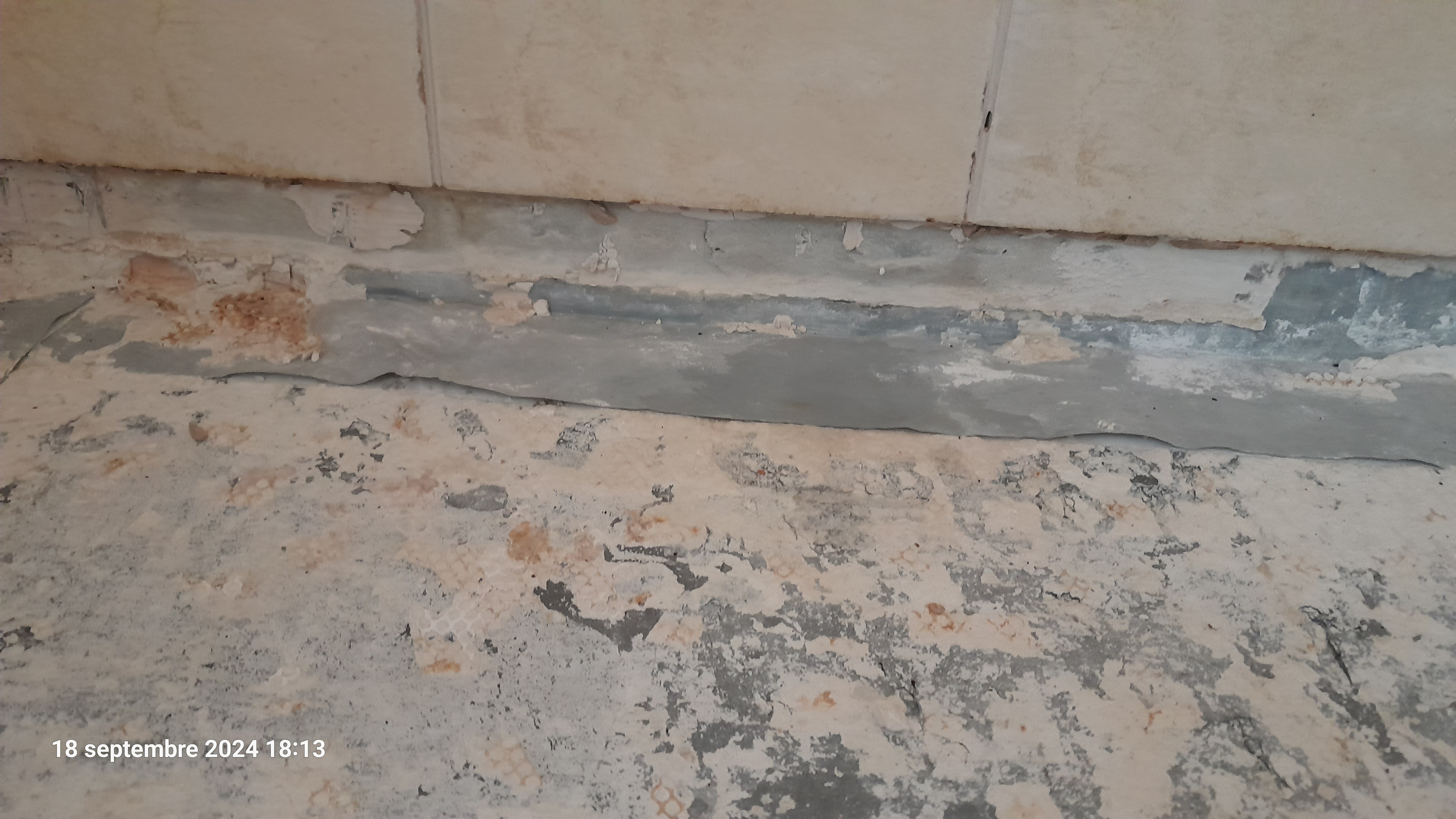

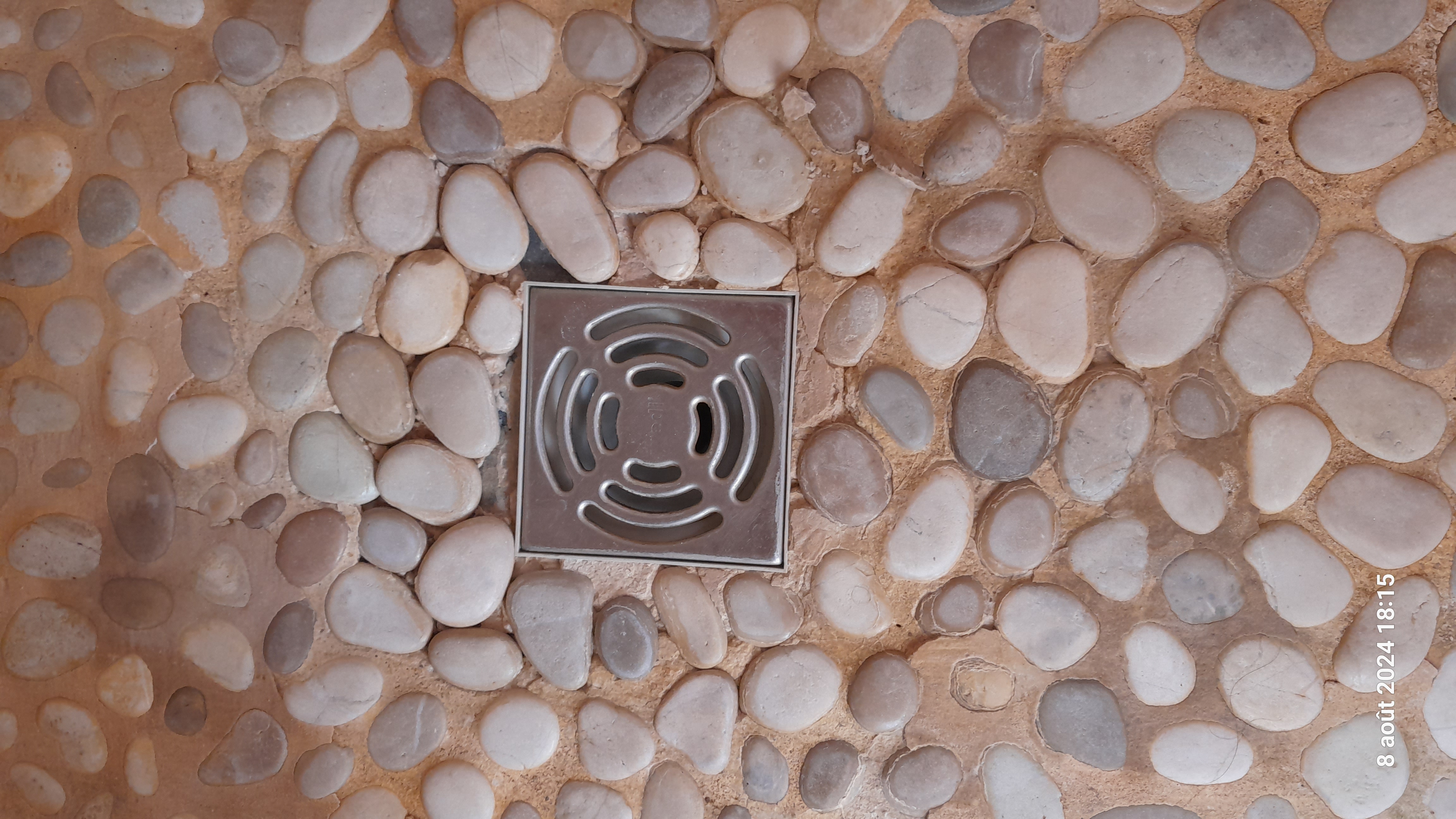

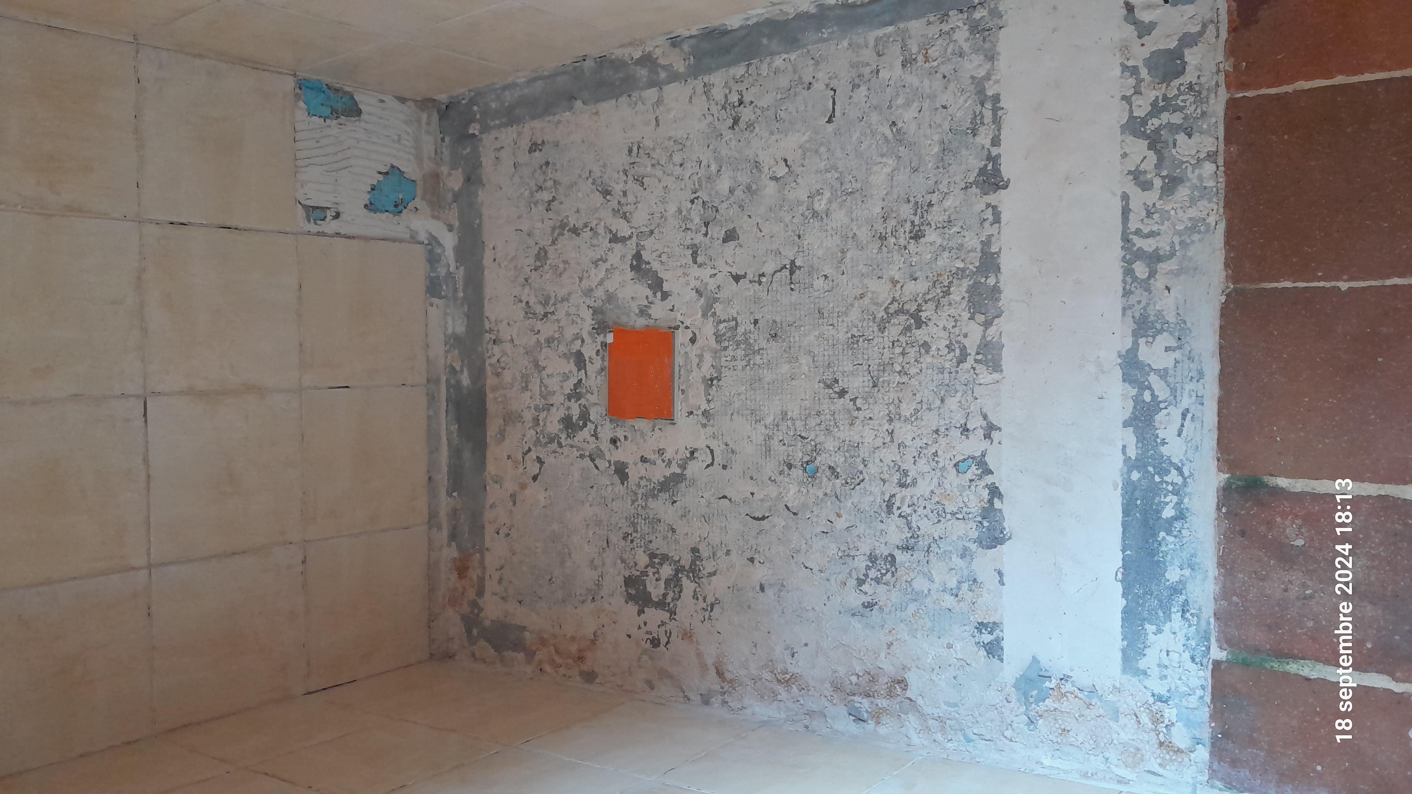

Suite au descellement des galets dans ma salle de bain, j'ai décidé de changer tout mon sol.

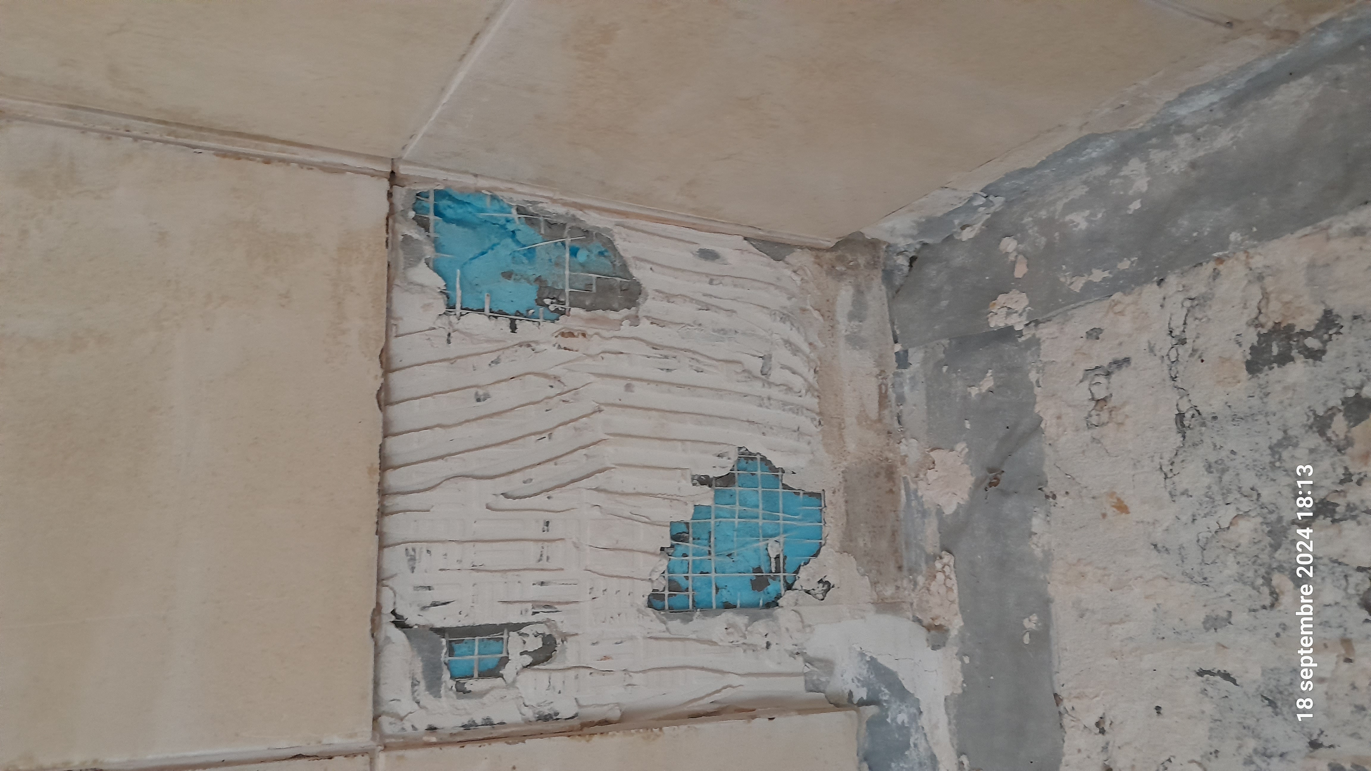

J'ai donc enlevé tous les galets et abîmé la partie supérieur du receveur lors de la démolition. J'ai également abîmé mon mur en wedi derrière un carreau que j'ai cassé lors de la dépose de mon sol. Et pour finir, la bande d'étanchéité est partiellement abîmé. Elle est décollée à certain endroit.
Pouvez-vous valider mon procédé pour réparer ma douche ?
  1. J’enlève la bande d'étanchéité existante
  2. Je répare mon mur (le carreau) avec du wedi bande d'armature collé à la colle à carrelage C2
  3. Je mets une nouvelle bande d'étanchéité collée à la colle à carrelage C2 entre le sol et le mur
  4. Je traite également au wedi 610 la jonction entre le receveur et le siphon
  5. Je traite également la jonction entre le sol wedi et le sol en terre cuite avec du wedi 610
  6. Je refais mon sol à la colle à carrelage “tir à zéro” pour être plan (rattrapage des trous et bosses)
  7. Je pose mon nouveau sol à la colle à carrelage C2
  8. Je pose ma faïence à la colle C2
  9. Je fais les joints
J'ai une autre question, est-ce que le Wedi 610 peut-être utilisé pour coller la bande d'étanchéité à la place de la colle à carrelage ?
Je vous remercie par avance pour vos conseils et vos avis.

Ok avec le process mais coller bande et angles avec le SEL wedi 520. La 610 marche mais est un peu épaisse pour coller une bande.
