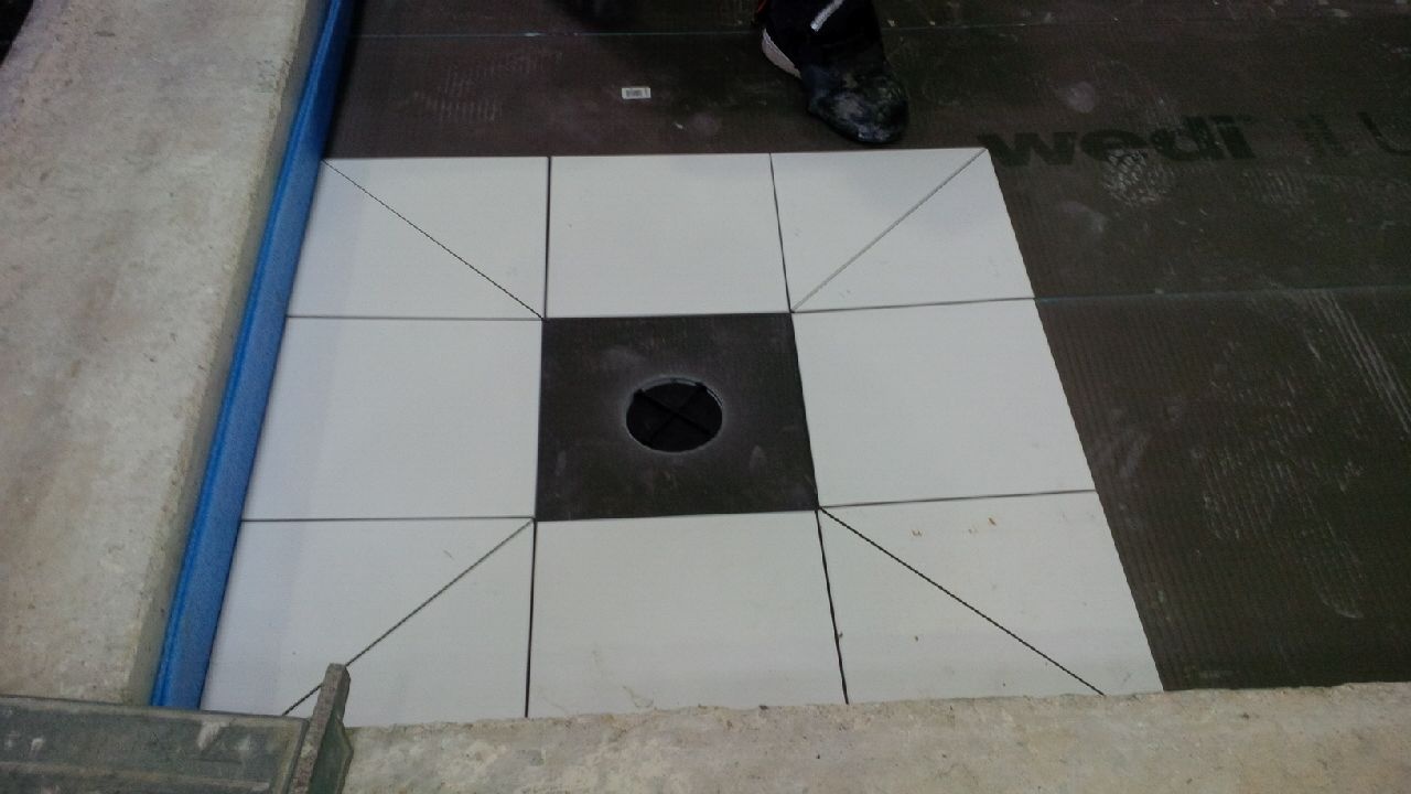

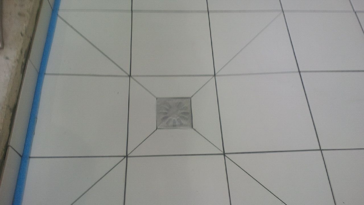

Carrelage sur wedi fundo primo 180 Douches à l'Italienne
Bonjour, je viens de faire l acquisition d un receveur wedi 180cm fundo primo. Ce dernier a ete posé sur une chape de beton et ma question est comment carreler mon carrelage de 30x30 dessus? Je sais qu il y a des decoupes a faire. Je n ai pas opté pour de la mosaique pour des raisons financieres.
merci a vous bonne journee
19/07/2016 à 13h07
Il vous faut trracer à la craie sur le receveur les diagonales qui partent de chacun des angles du cadre de grille, et placer votre premier careau au centre du cadre.
Le reste des découpes en decoule.
Ci contre un exemple sur un 900x900 avec carreaux 30x30.

22/07/2016 à 12h07
Non j'avoue ne pas avoir de cliché sur du 1800x900. Mais le principe reste le même.
