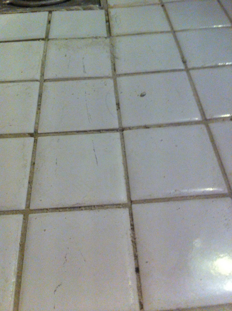

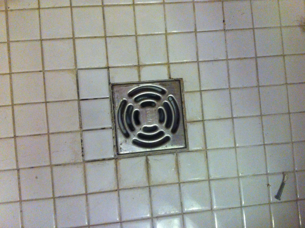

Je possède un receveur de douche Wedi 180 x 90, posé et carrelé par un professionnel il y a environ 5 ans. Autour de la bonde, les joints se cassent et les carreaux (5 x 5 cm) ne cessent de se décoller. Cette partie a donc été recarrelée 4 fois, avec de la colle de type flex, mais le même phénomène se répète à chaque fois au bout de quelques mois. Il me semble que le receveur lui-même présente une légère flexibilité autour de la bonde, car il semble s'enfoncer lorsque l'on marche dessus, je ne sais pas si cela peut être à l'origine du phénomène... ?

A mon avis le siphon n'a pas été scéllé, ce qui provoque des mouvements verticaux et le décollement des carreaux en périphèrie de la grille d'écoulement.
Déposer tout le carrelage comme vous l'envisagez est une opération délicate, car il se peut que la plupart des carreaux adhèrent parfaitement, et dans ce cas vous allez endommager le receveur en les décollant, ( vous pouvez bien sur faire un essai de décollement afin de vérifier l'adhérence)
Vous pouvez aussi faire une réparation au pourtour de l'écoulement, en injectant de la mousse polyuréthane pour bloquer le siphon. Pour cela enlever 3 ou 4 carreaux et percer le receveur à 7 cm du bord de la grille avec une mêche de 8 mm à trois endroits et injecter la mousse PU type Sika. Laisser durcir 24 h coller un bout de bande étanche wedi sur les percements, et recoller votre carrelage avec une colle C2.

Je vous remercie pour votre réponse rapide. Je vais suivre votre conseil et utiliser une mousse expansive pour bloquer le siphon. Dans la mesure où mon bac est réhaussé d'une quinzaine de centimètres par rapport au sol, je pense plutôt passer par le côté pour injecter la mousse plutôt que de percer le receveur lui-même, afin de ne pas compromettre l'étanchéité du receveur. La mousse doit être encercler totalement le siphon ?

Vous pouvez percer le receveur par dessus pour injecter la mousse PU, il suffit ensuite de calfeutrer le percement avec un bout de bande étanche.
