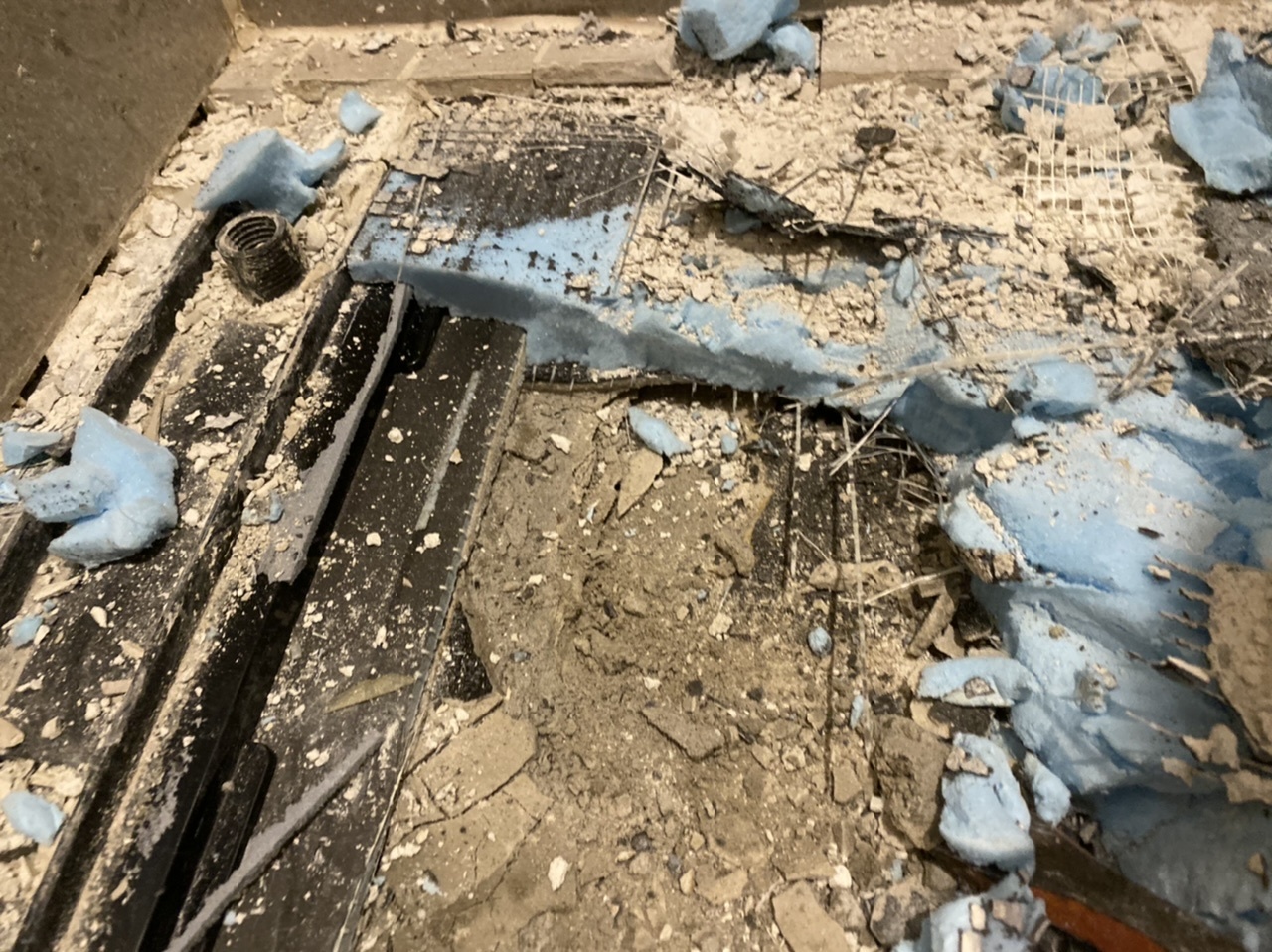

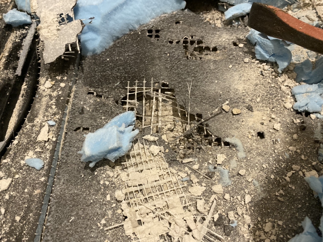

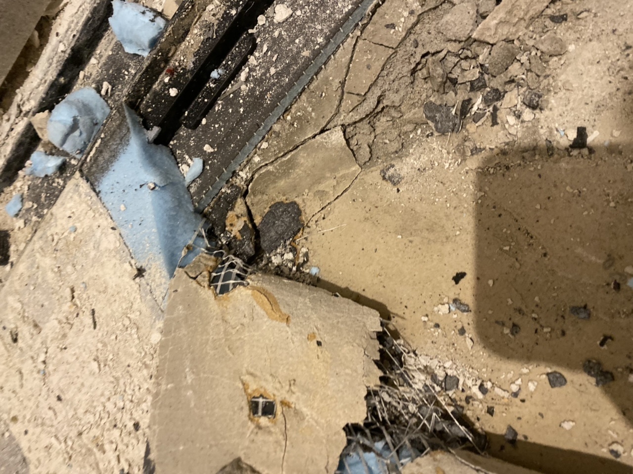

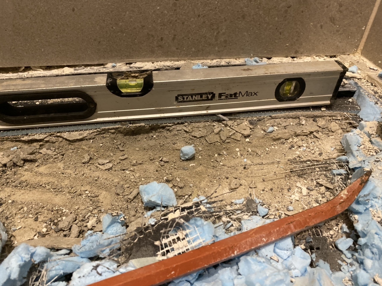

Bonjour, ayant fait réaliser une douche carrelée avec une mosaïque 40mm/40mm sur filet, je constate la fissuration des joints sous l'effet d'un soulèvement centrale dans la partie sollicitée par la colonne de douche. Après avoir parcouru le forum et questionné mon carreleur, il s'avère que j'ai une colle classique pour chauffage au sol et pas de jointoiement époxy …. pouvez vous me confirmer qu'il y a une grande probabilité que ce soit cela qui est à l'origine de notre désagrément ? Bien cordialement

Bonjour ayant réaliser un sondage sous le wedi. Je constate un décollement important sous la partie qui s’est relevée. Puis en continuant à déposer celui ci je remarque que la zone le long du caniveau semble surélevée. Elle est également humide autour du syphon. Je suppose que la pose est en cause, peut être au niveau de l’écoulement ? Le point haut causant l affaissement des cotées puis la fissuration ?

06/02/2020 à 14h02
Ici c'est bien un de nos receveurs, et cette "casse" mécanique au niveau du corps de canal noir ( grosse fissure apparente), ou la rupture mécanique sur le latéral ne peut s'expliquer que par une casse mécanique ...au monatge ou en raison d'un pb de support
Mais le produit étant extrêmement robuste ( 25T/m² à la pression + double trame en fil de verre continu).. je ne comprends pas ?
- sous le receveur est t'on dans le vide ? sur au moins 40 cms ?
- quel est l'état du support sous receveur ?
J'ai presque l'impression qu'il à été "rentré à la masse "  .. mais cela n'a aucune logique...
