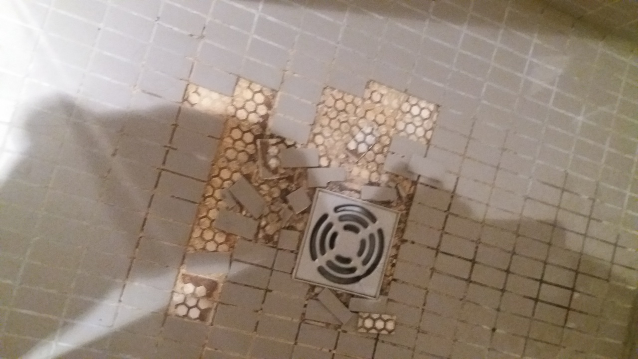

Angiere
17/02/2018 à 16h02
 Bonjour merci pour votre explication voici deux photos...
merci de votre expertise
02/03/2018 à 13h03
- les carreaux ici sont des grès et se collent à la colle C2S.
- le collage ici est totalement défectueux
- il faut décoller/recoller les carreaux ( sauf ceux qui tiennent très bien)
de la une fois les carreaux décollés, gratter un peu a surface du receveur et nettoyer,
Verifier que le receveur n'est pa&s fragilisé en surface..
auquel cas il faudra refaire " un tir à zéro" avant de recoller..
mais tenez moi au courant..
