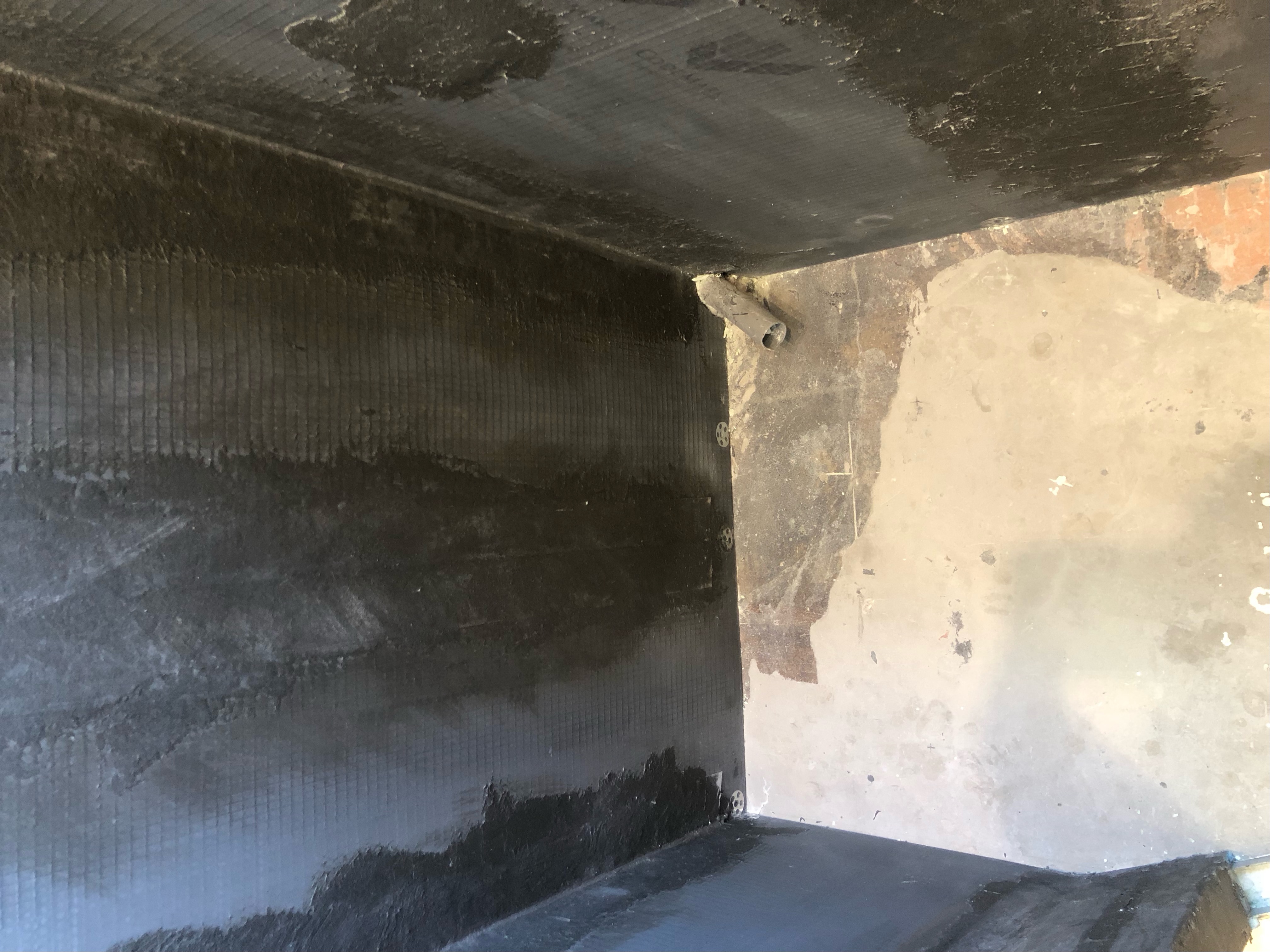

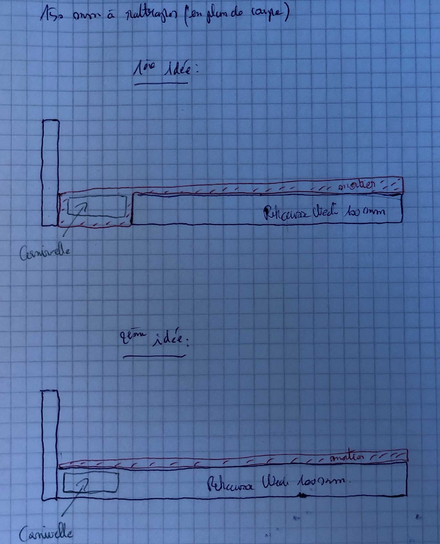

Comment implanter ma canivelle (installée en pied de mur) avec la rehausse Wedi 100mm ?
Je vous soumets 2 idées ( photo 2, schéma plan de coupe). Soit entre la cloison et la rehausse, noyée dans le mortier, soit installée dans la rehausse préalablement creusée.

Bonjour, Option 1 mais il faut avoir que nos réhausses sont conçues pour nos receveurs monopente : ici un riolito néo. cdt
