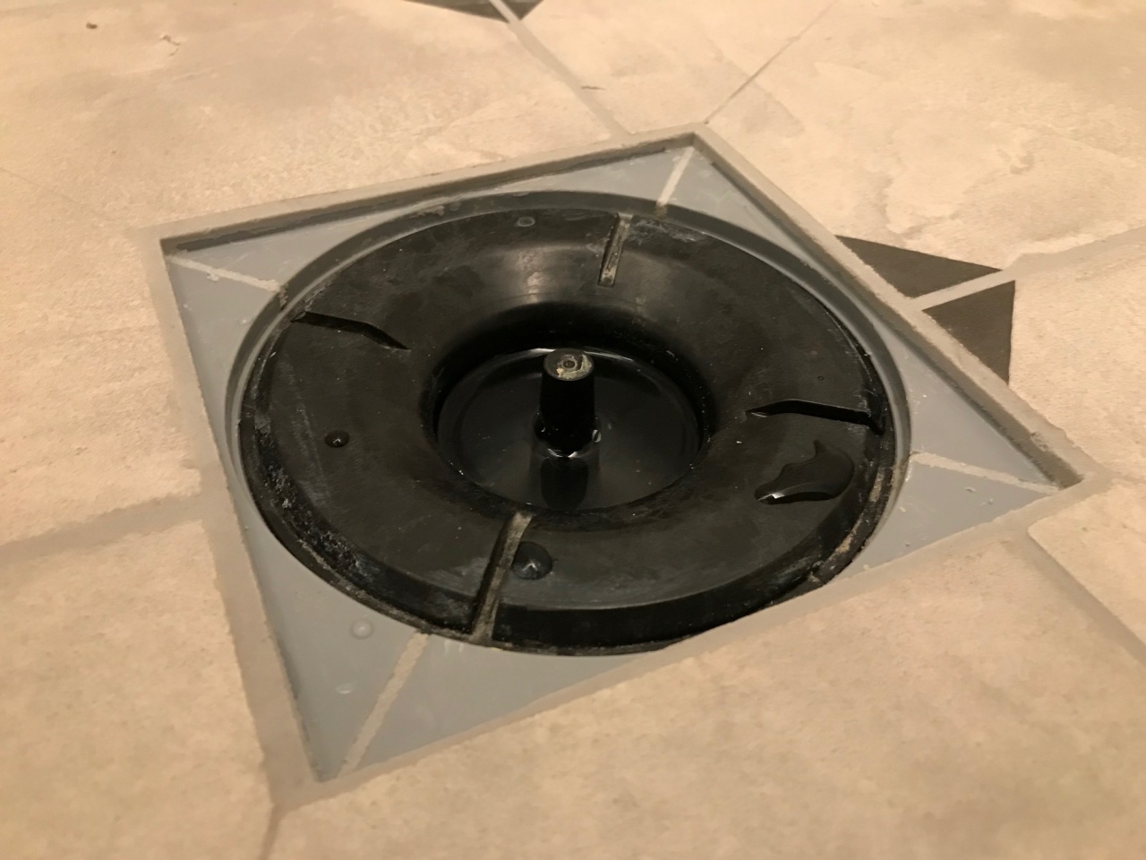

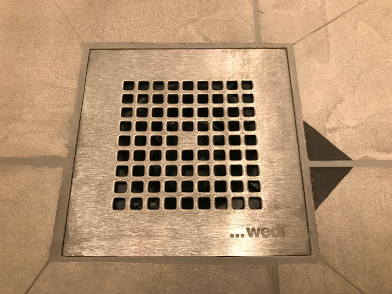

Un professionnel a posé chez moi un Wedi Fundo Plano et je me demande si il n'y a pas un problème avec le cadre de la grille d'écoulement. Quand la grille est en place, elle est légèrement plus basse que le niveau du carrelage. Le carreleur propose de mettre un peu de matière (joint epoxy) aux 4 coins sur la face arrière de la grille pour la mettre à niveau.
De plus, est-ce normal de recouvrir le cadre de la grille avec du joint comme sur la photo? J'ai l'impression que j’abîme le joint chaque fois que je retire la grille pour nettoyer.

vous avez effectivemlent un petit décalage. Mais le travail est propre
si le joint est bien dur au périmètre cela doit tenir,
sinon faire un joint époxy au périmètre(  joint base resine)
