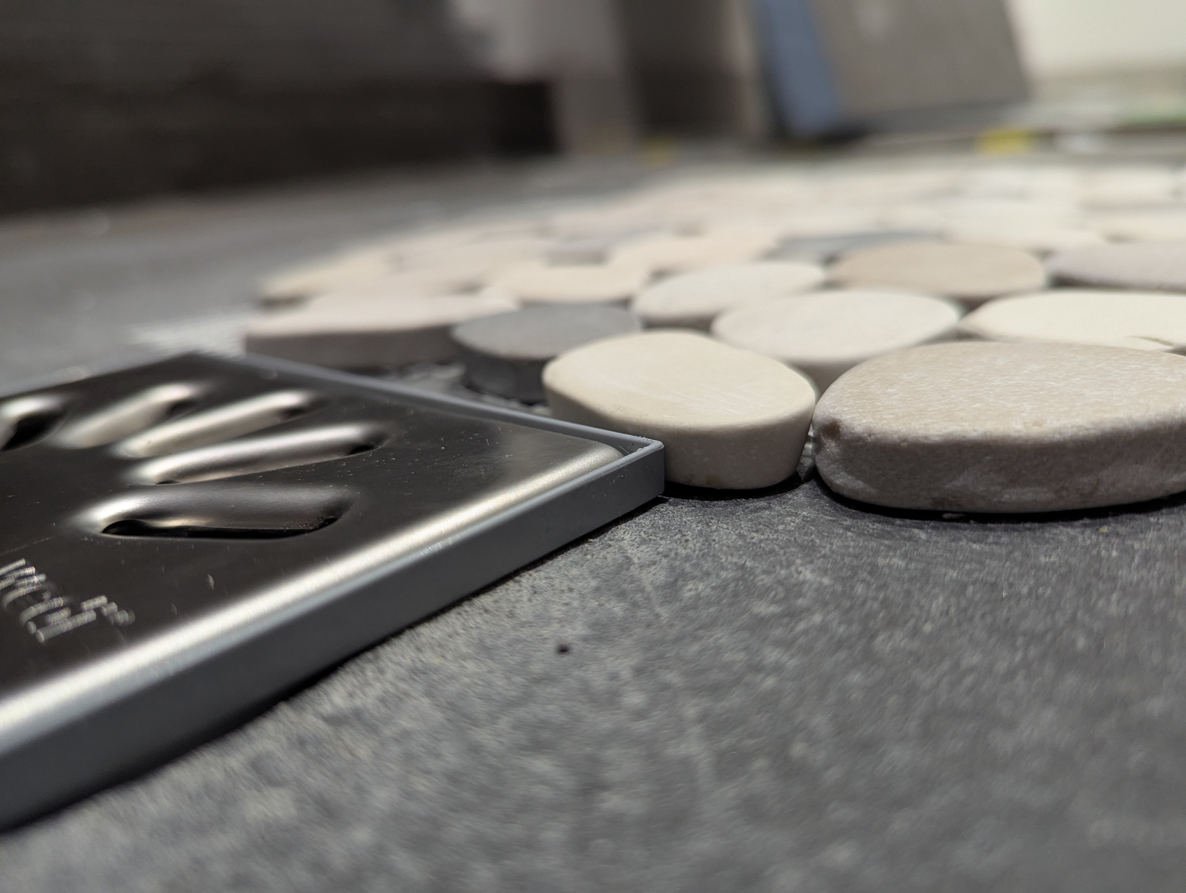

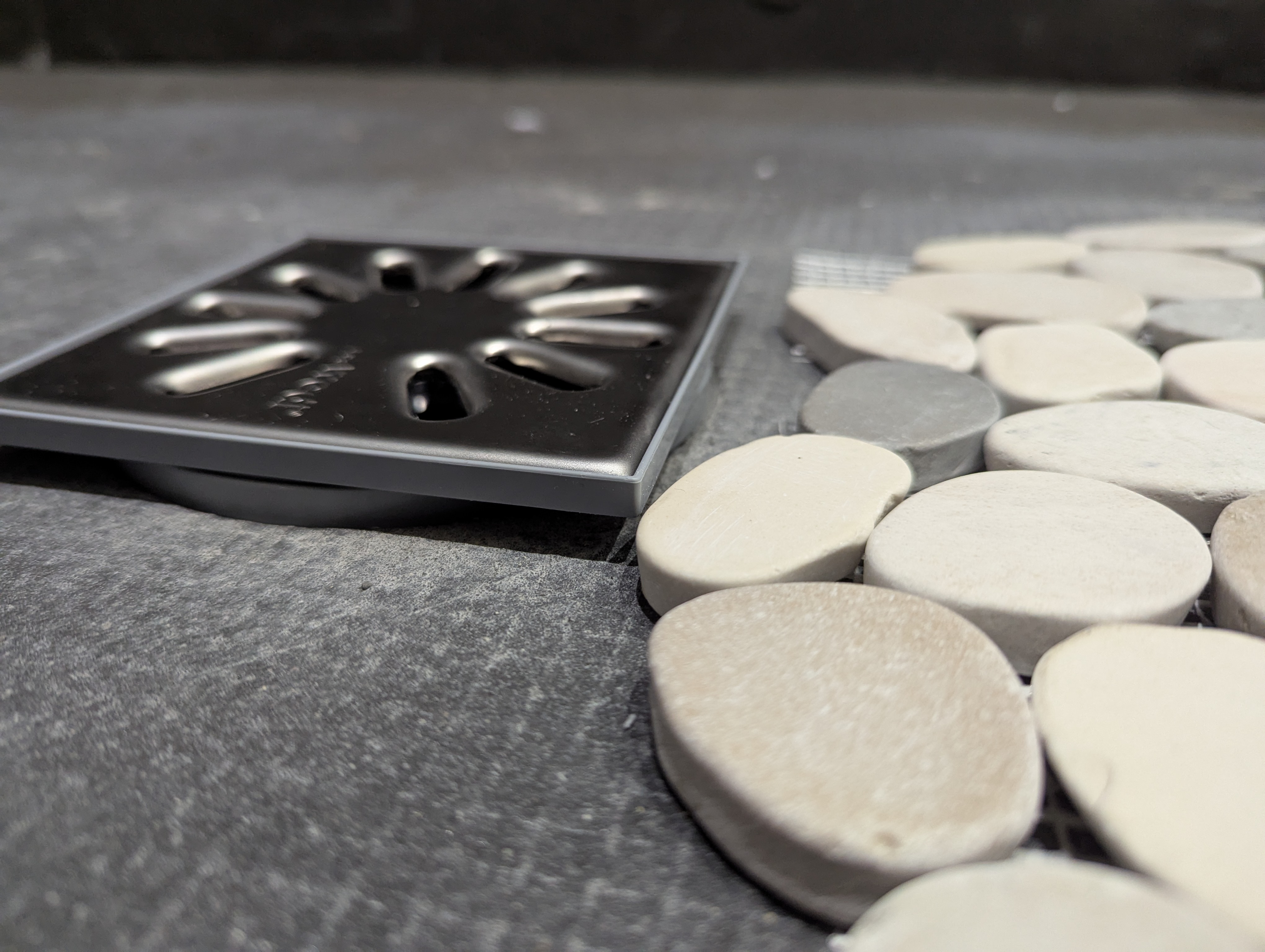

DAns les tutos je vois cette info : Installez le cadre de la grille au niveau du bord supérieur du carrelage et fixez-le dans le lit de colle (12a). Dans le cas d'un carrelage d'une épaisseur supérieure à 15 mm, l'élément de rehausse permet d'adapter la hauteur du carrelage (12b).
J'ai un carrelage galet plat au sol de 8mm d'épaisseur. Ce qui est deja au dessus de l'epaisse du cadre de la grille sans la colle.
DU coup je comprends pas que dans le tuto il est possible d'aller jusque 15mm sans rehausse ?
Je compte carreler avec un peigne de 6mm. De combien doit faire ma hauteur de support grille svp ? J'ai retourné la questio ndans tous les sens j'ai pas trouvé :/
Sur la photo 1 sans la rehausse le carrelage est deja au dessus
La photo 2 avec la rehausse au minimum je suis quand meme bien au dessus :/
Je dosi rater quelque chose :(

En faite, je me demande le cadre doit bien etre enclenché dans le receveur ? je le fais pas "maintenir' sur le lit de colle.

dans le tuto il est possible d'aller jusque 15mm sans rehausse ? = oui
c'est le lit de colle sous cadre et à son périmètre qui va le maintenir
