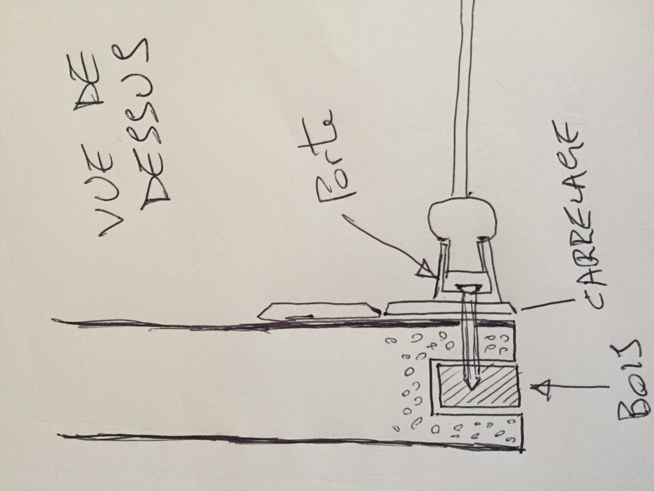

Jackfour
04/03/2016 à 15h03
Voici un schéma de ce que je veux faire, les vis seront sur la surface du panneau

04/03/2016 à 16h03
Je suis désolé la photo peut elle être plus nette..?
pour le percage/chevillage/vissage il doit être fait une fois carrelle dans votre tasseau bois intégré et collé au panneau wedi.

Jackfour
04/03/2016 à 16h03
Avez vous reçu mon schéma est ce qu'on s'est bien compris?

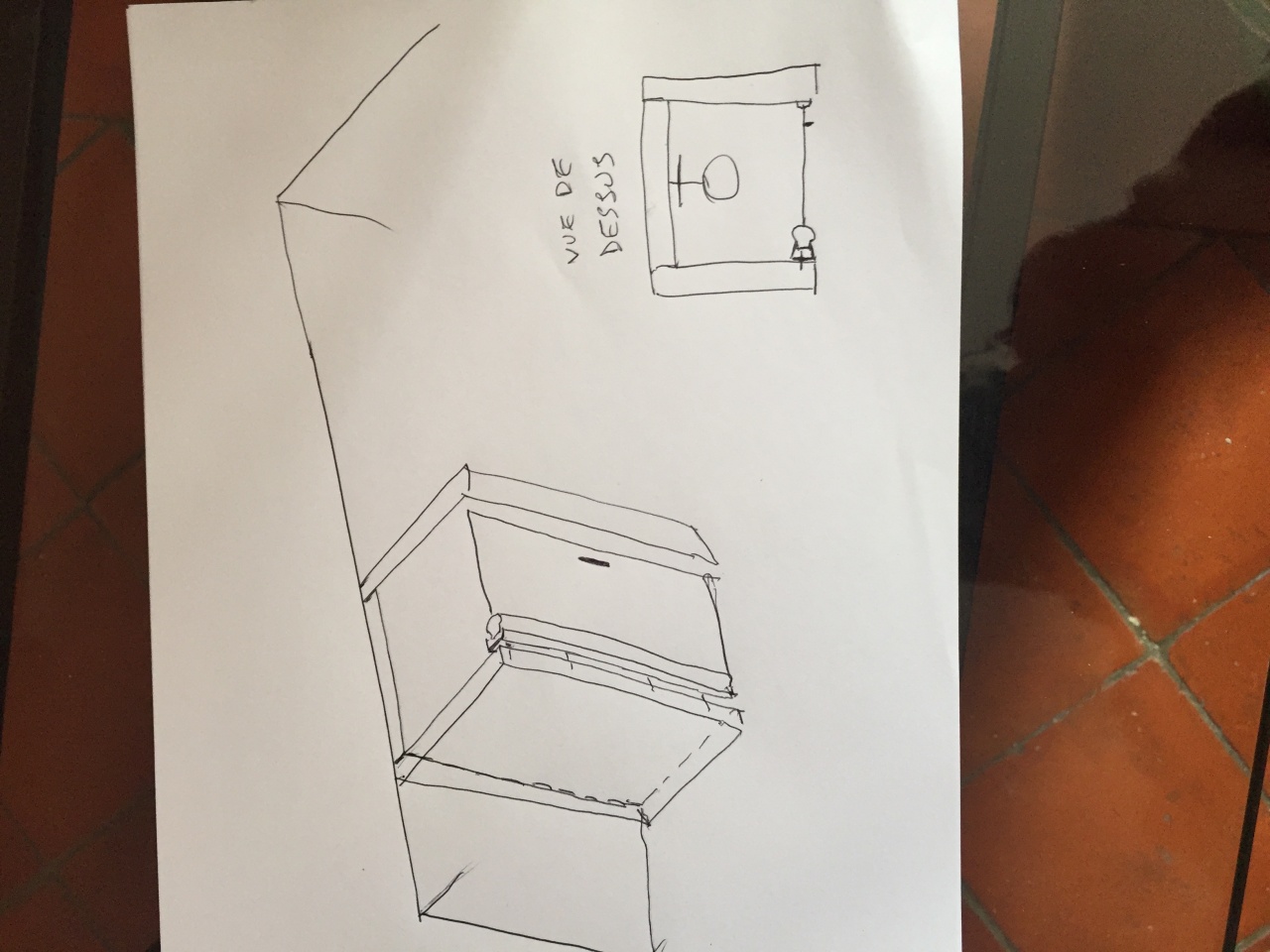

Jackfour
04/03/2016 à 16h03
Voici un nouveau sxhéma vue de dessus. Ai-je bien compris?

04/03/2016 à 16h03
Oui tout à fait J'ai pu agrandir votre schéma, le montage est classique L'huisserie à gauche de votre porte ne peut pas être vissée directement dans le panneau wedi.Il faut intégrer un élément de renfort. Je vous ferai passer un cliché semaine prochaine.

04/03/2016 à 16h03
C'est bien cela le renfort bois peut aussi être placé sur un côté du panneau wedi et pas forcément au centre.Placez bien la trame de renforcement sur la tranche du panneau et au niveau du renfort.
