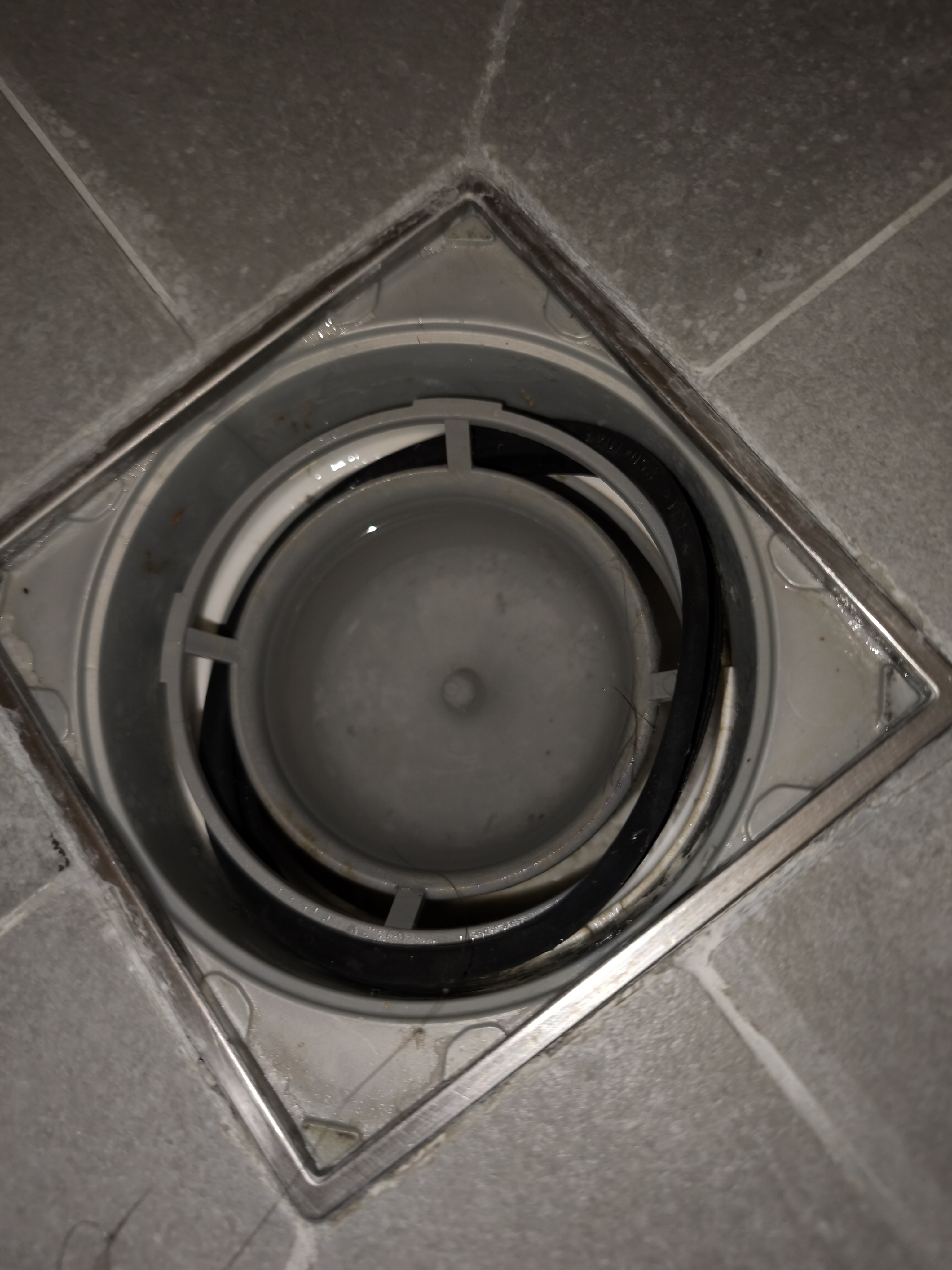

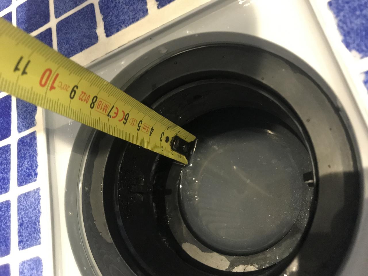

Voici deux photos, une pour le siphon vertical et l'autre pour le siphon horizontal.
Maïe Briqueu-Mellhaoui
11/01/2021 à 14h01
il vous faut :
- sortie verticale : panier  + bouchon anti odeur + joint (  Primo en DN50 ) = 077200002+ 077200005 + 0772000012
- sortie horizontale : panier + bouchon anti odeur + joint ( Primo en  DN40) = 077200001 + 077200006 + 0772000013

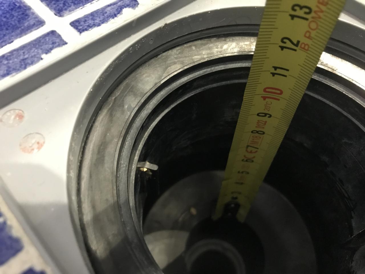

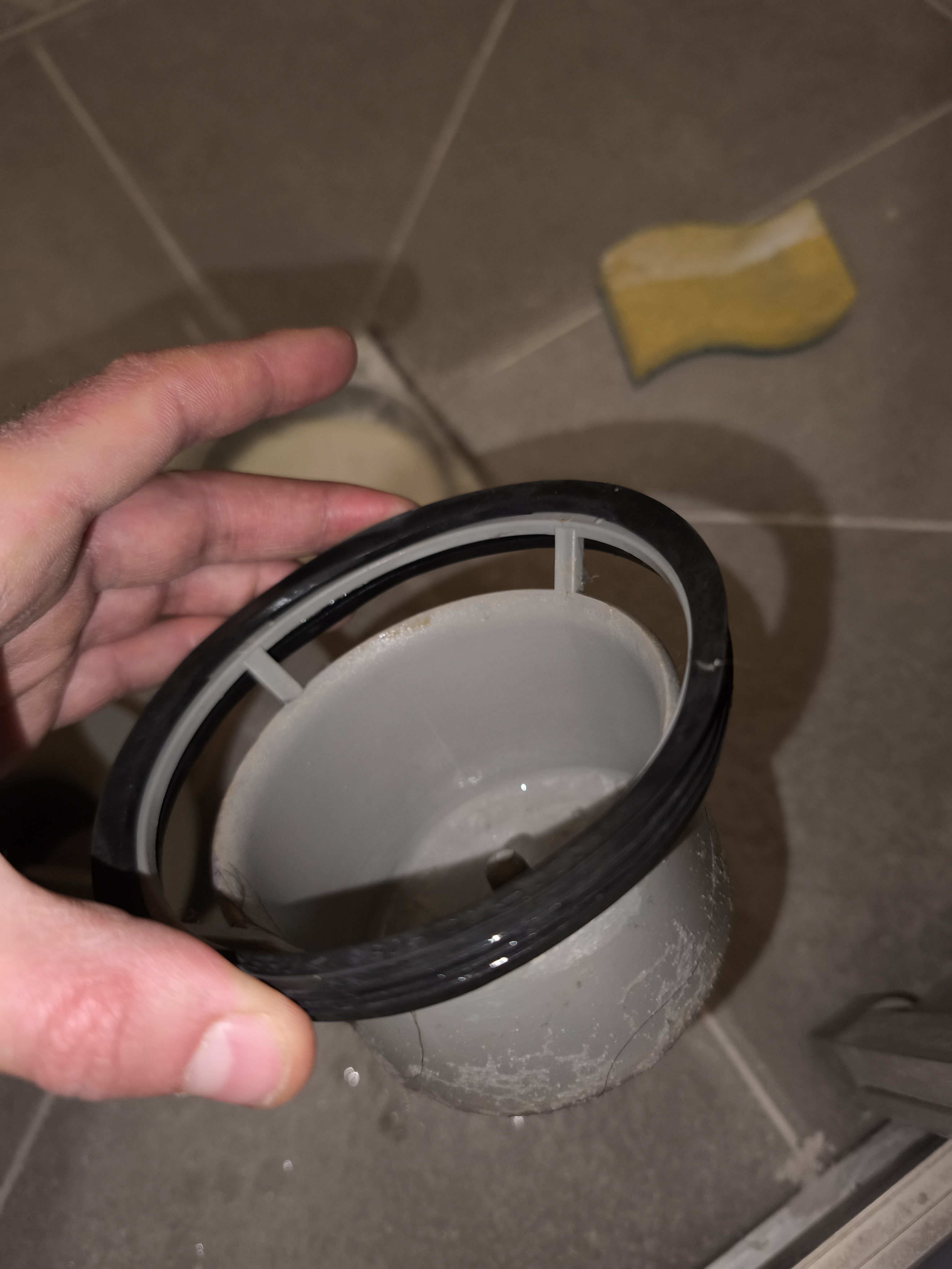

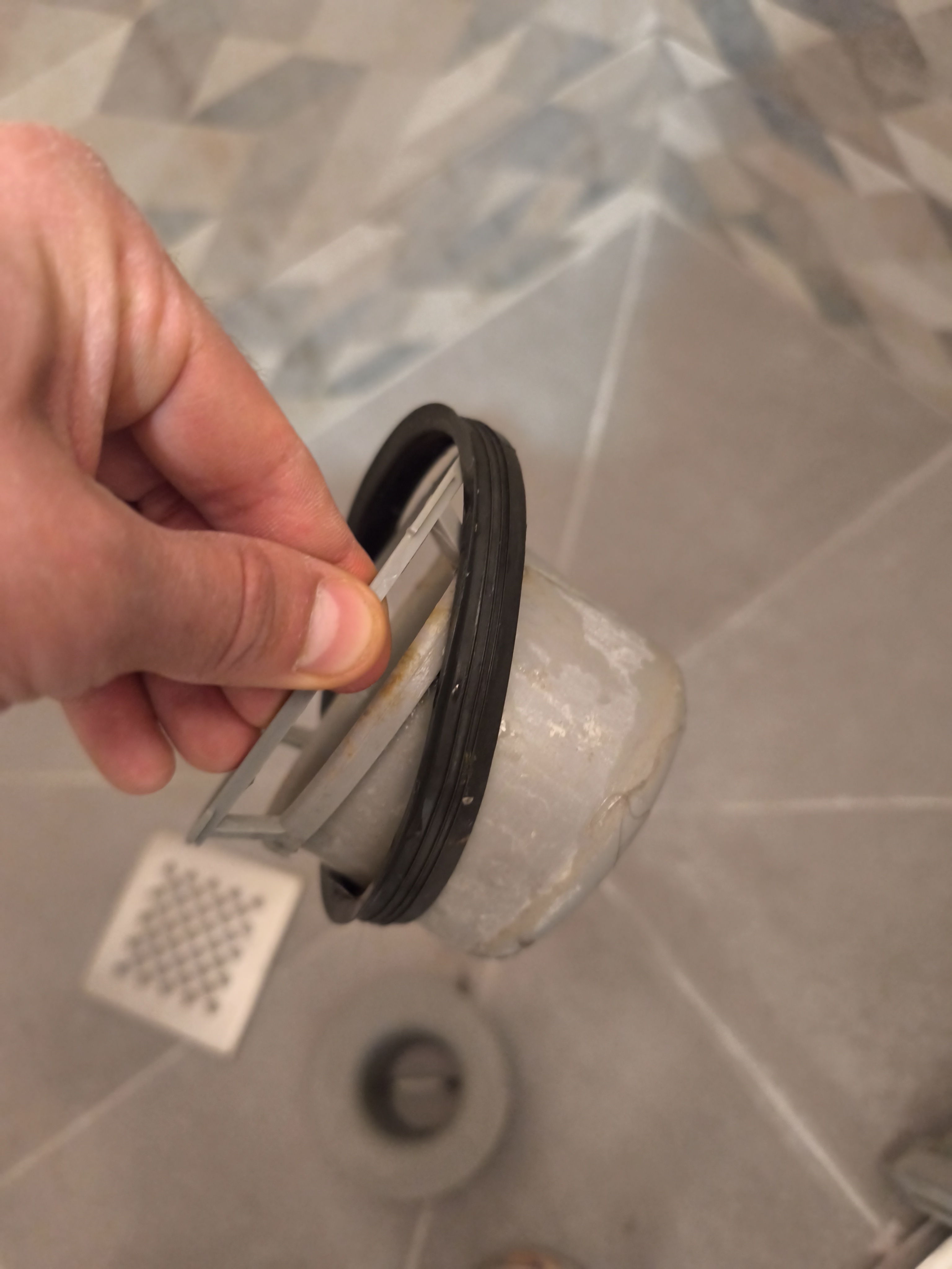

J'ai un problème de remontées d'odeurs persistantes dans une douche à l'italienne avec un receveur wedi à carreler. Malgré les nombreux produits utilisés c'est toujours pareil.
Voici mon modèle de siphon, que dois-je faire svp ?
