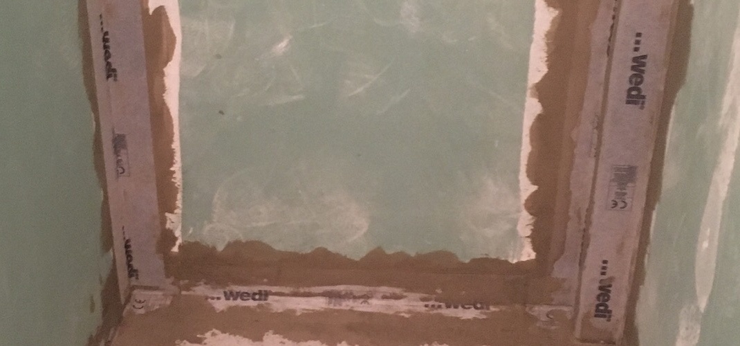

Bonjour.Je réalise actuellement un douche à l’italienne. Pour le sol j’ai posé un receveur à carreler WEdi et pour les murs je suis resté sur des plaques de plâtres hydro montées sur rails. Les plaques sont jointées entre-elles avec des bandes classiques et de l’enduit à joint.J’ai posé les bandes du kit acheté en même temps que le receveur autour de celui-ci et dans les angles de la douche en remontant le long des murs sur le conseil du magasin.Je comptais ensuite passé r un primaire puis un SPEC sur les murs. Voici mes questions :Je n’ai pas mis de primaire avant d’appliquer les bandes. Est-ce un problème ?  Je n’ai pas recouvert les bandes avec l’enduit. Je me suis contenté de les coller avec la préparation puis j’ai marouflé.  Est-ce que ces bandes sont utilisables dans les angles de la douche? J’ai l’impression qu’elles sont dédiées uniquement au receveur. Quel est votre position ? D’avance merci pour vos retour!

Voici un visuel de ce que j’ai fait...est-ce que je peux continuer sur cette base ou dois-je refaire?

- les bandes sont à coller maroufler avec le SEL du kit ou colle à carrelage comme réalisé ici
- pas besoin de primaire
- elles sont prévues en sol ou en mur .. entre panneaux wedi.. ici avec un spec, gérez bien votre spec bicouche et 4HOO de séchage entre couche,

Bonjour et merci pour ce retour.
donc je comprends que je peux continuer comme ça. Vous dites par contre que les bandes sont prévues entre panneaux wedi...quid des BA13? Et du coup du primaire sur ces plaques?

votre raccord étanche est entre plaques, reste à étancher toute surface en vertical avec le spec bicouche..
